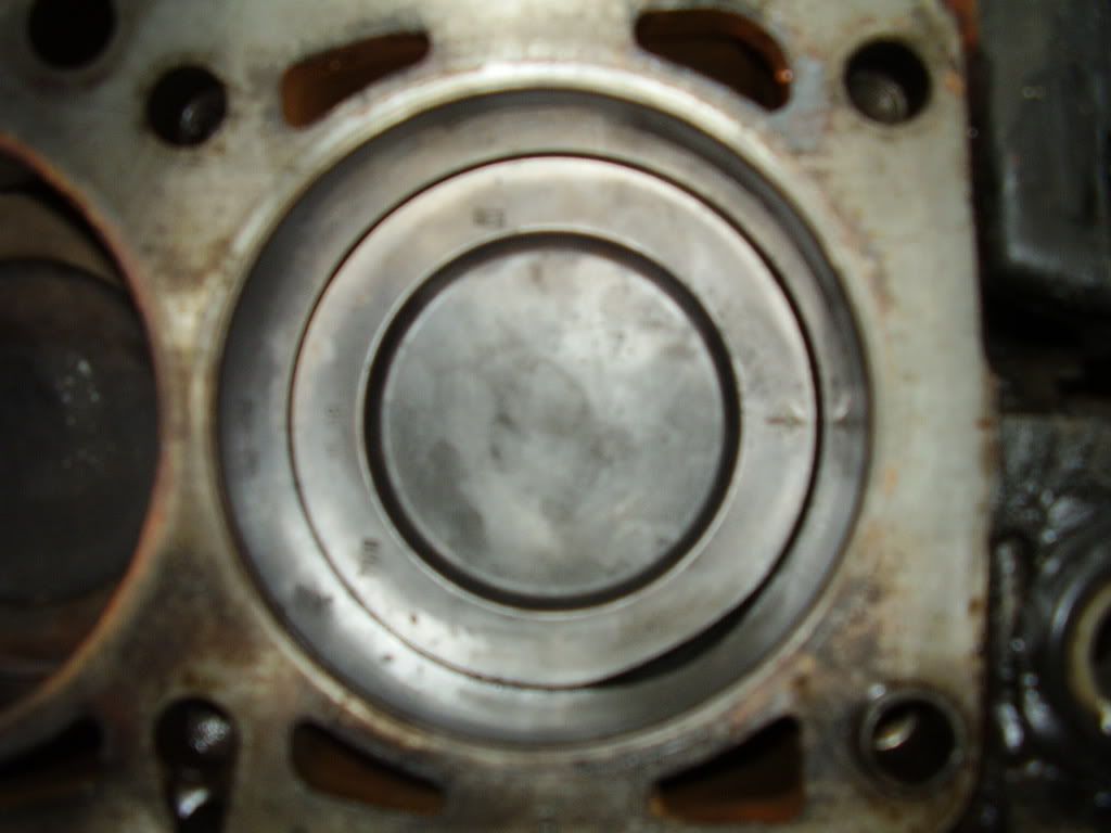

det var da som faen,
har skrudd av topp og turboen nå just,
å så det fremerste stempelet er et lite innhuk i det ,
skal ta noen bilder så dere får se.
å det er mye slark mellom stempel å sylynderen liksom.
kan skyve stempelet frem og tilbake inni sylynderen,
så lurte på hva dere tror om det?
har en ny motor på hånda som jeg kan få får 300 kr
å lurte da på å kjøpe dne å flytte stempler over , men må også muligens ha 1 nytt stempel.
takker for svar.

Hvis du har Haynes manualen, så står det maksimalt tillatt klaring mellom sylindervegg og stempel i den.
Er alle stemplene slik?
Det går helt greit å flytte stemplene over til ei anna blokk, uansett hvilken den er.
