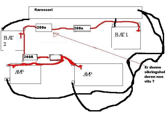

ja. helst. Skal plasere bateriet i hjulbrønnen og kabelen forfra er akuratt for kort. Det blir de ,eller å kjøpe ny kabel da.
Tenkte på å sette en sikring ja. Men hva er fordelen med å koble 1 forsterker på hvert bateri ? Den ene forsterkeren trekker mindre strøm en den andre . Har en Rockford T10001 og er LA 4.400

12 000 W forsterker?? Du mener vel forsterkere, altså flere??
Men trådstarter har nok dårlig dynamo, han bør overhale den, eller bytte.
Ved bruk av 2 batterier, uten skillerele ville jeg bytta ut det batteriet du har, og kjøpt 2 like.
Kjøper du kun 1 batteri, så hadde jeg satt inn skillerele.
Skillerele er også fint å ha, om en står mye å råner. Da en kan skru av motoren så en slipper høyt bensin forbruk ;)
Men litt tilbake til skillerelé. Vil ikke bateriene tappe hverandre i det hele tatt ?.Og vil bateriene bli onkelig lada opp ? Hva er prisen på et skillerelé ? og hvor får man tak i det ?

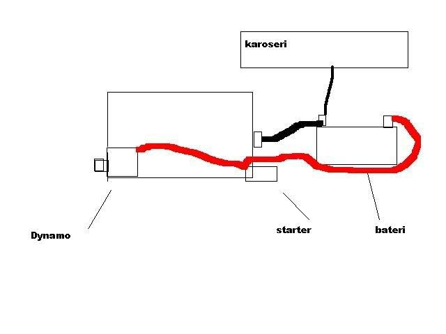

ok takk for det. Men kikka litt på hva jeg hadde gjort. Har bytta + kabelen fra dynamo til starter og starter til bateri. Så har jeg bytta - kabelen fra bareriet som er jorda i blokka. Det er også en tynn kabel fra - polen på bateriet til karoseriet . Men burde det ikke være bedre jording en fra blokka. Har hørt at blokka skal være jorda men fant ikke noe kabel ? . Hvoer er - på dynamoen ?
Gjort slik
Kan jeg få dårlig lading pga jordingen. Er det noe jeg mangler å bytte ut ?
