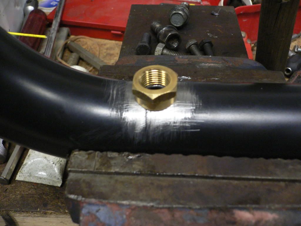

Fremre røret, glemte noe som dere kanskje ser.Sveiseren ville at jeg skulle nevne 0.6 tråd med 0.8 "styring"

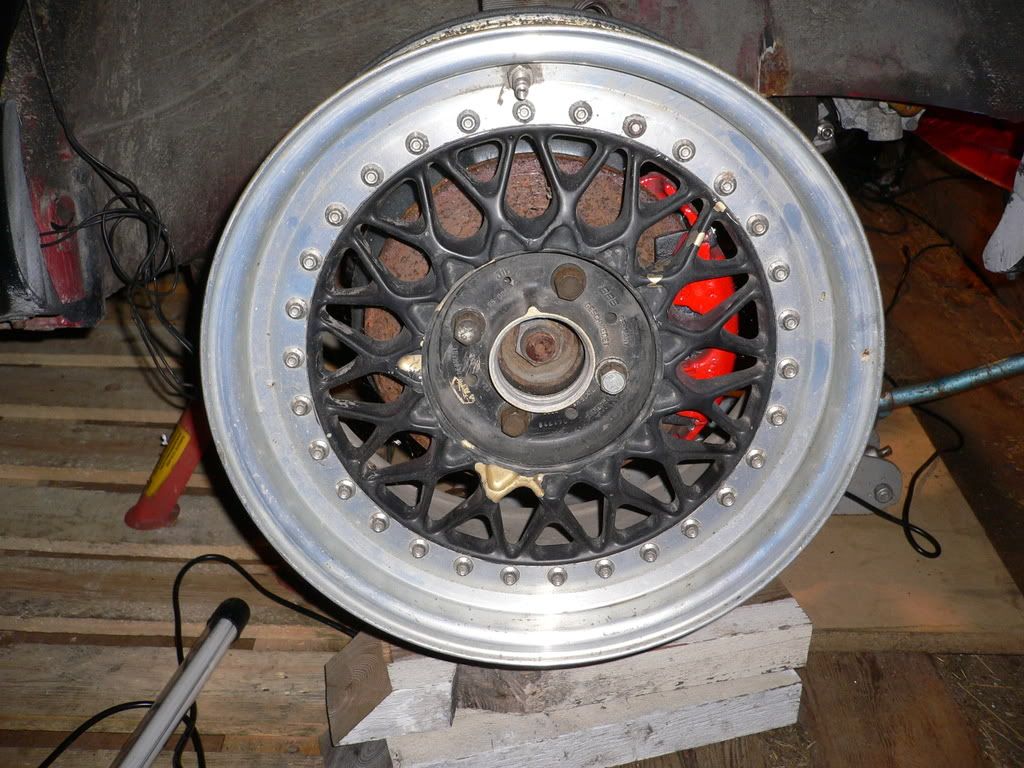

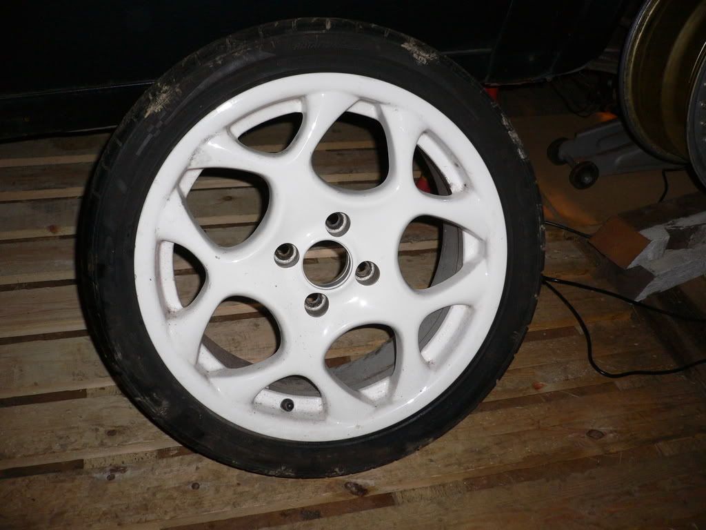

Mulig jeg går for disse,
og må derfor selge disse. AEZ 7*17 et 42?, kumho 205/40/16.

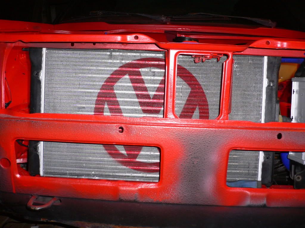

meget godt gjennomtenkt plassering av logo:)

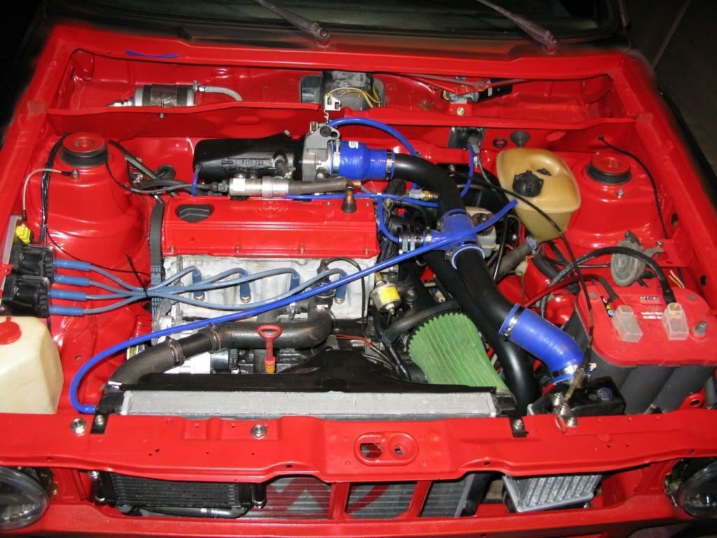

wow.. pent motorrom! perfektsjonist! :yodude:

Perfeksjonist, hmmm. Greit ikke bildene er tatt nermere:)
