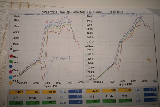

første run klokket den inn 264.1whp dvs et effekt tap på ca 39whp.
bare pga bytte til 3" eksos fra turbo og helt bak isteden for dragpipen vi hadde laget som en nødløsning.
Etter litt fikling med tenningskurver og fuelkurver øking av bensintrykk. begynte trykkøkningen.
13,22psi stoppet vi på og klokket 363.7whp ca 430motorhk fortsatt med standard innmat.
km telleren har rundet 170.000km.
DIN korrigert:
SAE korrigert:
Jeg fikk lekt meg litt med vtec innslaget og den passet bra ved 4000rpm.
fikk en bra momentøkning og dippen på nesten 60NM forsvant.
Etter et par run for å se at vi hadde konstant effekt droppet effekten plutselig med 30whp.
tenningsfeil med de nye standard NGK pluggene var et faktum så vi gav oss der.
Byttet tilbake til ATP spec pluggene og fikk et effekthopp tilbake til normalen.
