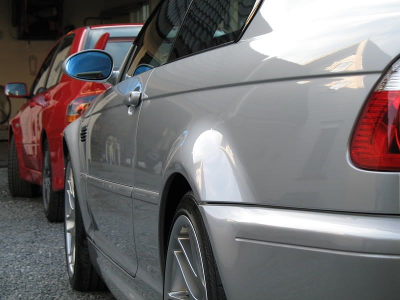

truhaa Skrevet September 2, 2007 Rapporter Share Skrevet September 2, 2007 Det er foskjellige typer carnauba wax, men den gjør ofte lakken mørkere og våtere, syntetiske "vokser" er litt mer glans ikke så mye dybde, men det kan kombineres, med en syntetisk sealer under voksen feks så får du litt av begge delene. Hadde nok gått for Pinnacle Liquid Souveran selv da den i mine øyne ser bra ut på så og si alt... Her er en bimmer etter kun clay og lakkrens med Duragloss 101: (der den hører hjemme, dvs: bak meg.....he he) Siter Lenke til kommentar Del på andre sider More sharing options...

sandersen Skrevet September 2, 2007 Forfatter Rapporter Share Skrevet September 2, 2007 Ops så ikke du hadde svart hehe, var bare 1 min mellomrom. Pinnacle Liquid Souveran syntetisk? samt duragloss 101? så rekkefølgen: Clay Meguiars Deep Crystal Paint Cleaner Meguiars Deep Crystal Polish Meguiars NXT generatin tech WAX Duragloss 101 Liten vits med å klasse på carnauba voks etter mg nxt gen tech wax og så duragloss kanskje? Ps: en e46 m3 csl bak deg? ;) pssst.. må du rulle inn her gutt.. Siter MTech2Sterlingsilber Lenke til kommentar Del på andre sider More sharing options...

truhaa Skrevet September 2, 2007 Rapporter Share Skrevet September 2, 2007 Du trenger ikke Deep crystal cleaner om du benytter Duragloss 101. Strengt tatt trenger du ikke noe annet en siste steget om du benytter feks DG 101, da kan du gå rett fra DG 101 til NXT tech WAX (inneholder dog rens, så legg på lett og tynt, samt at du kan vente noen timer etter at DG101 er fjernet før du legger på NXTn) og så kan du som nevnt benytte deg av feks Pinnacle LS som en topper over NXTn igjen. Ja både Pinnacle LS og DG 101 er syntetiske, men Pinnacle LS har ikke rens i seg så her er det bare å kladde på. Tja, han lurte nok litt når jeg stadig kom nærmere, og ville "plutselig" ligge i den fila jeg kom i......he he Da skal jeg love deg at kjerringa var blid......NOT Siter Lenke til kommentar Del på andre sider More sharing options...
