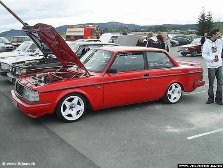

På tide at jeg lager en liten tråd om min 242.
Kjøpte bilen for litt over 1,5 år siden, til fordel for et annet 242 prosjekt jeg hadde. Å den er stadig under oppdateringer så følg med.
Litt info om bilen:
83 mod 242 kaross med takluke, Gr. A stuk
R-sport interiør
Gr. A vinge

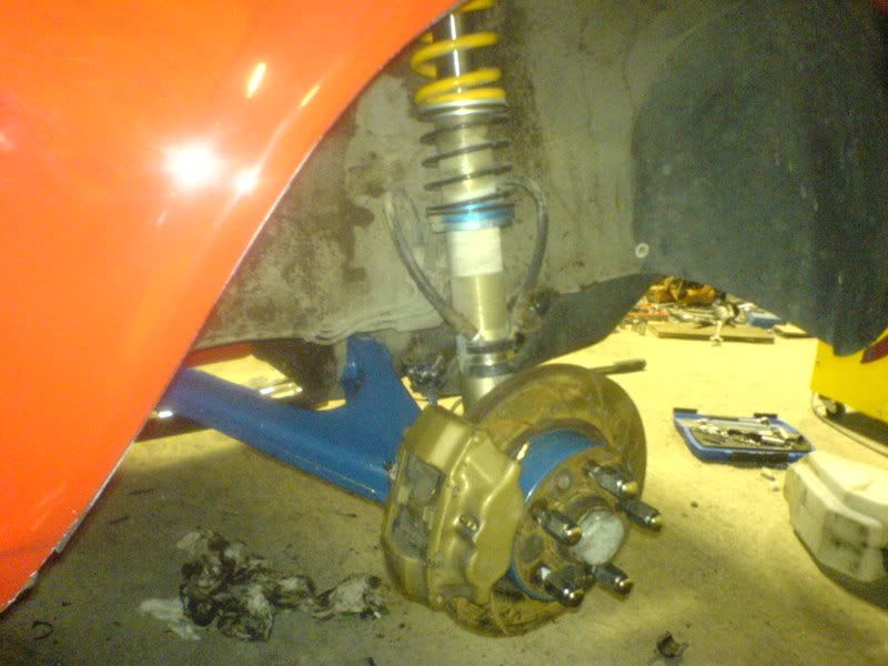

Sellholm justerbare fjærbein foran 60mm sellhollm fjærer og
bilstein dempere bak.
Superfleks i hele understellet + div forstekninger og stag.
Truetrack spærre og 3:54 utveksling
60 L Fuelcell i bagasjen, dobble 044 pumper
Getrag 265, blir skiftet snart pga holbarhet
Slissa bremsiskiver og hardere bremsebelegg
Compomotive MO 8*17 for gate, MO 7*16 eller 15" turbofelg til bane

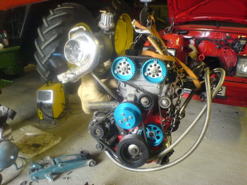

Motoren resept:
96 mod b230 blokk borret til første overdim
90 mod b234f topp, maks portet, orginal vetiler med seter fræst opp+++ hardere vetilfjærer, orginal løftere og GLT kamer, justerbare kam drev osv.
Spm billet stål veiv med 94,5 mm slag
Spm H-profil råder
Lettet b21 svinghjul, 3 skive tilton 184mm clutch 1200nm
Venolia smidd stempel, med cnc frest stempeltopp og ventillommer.
Høyvolum oljepumpe
Orginal Gr. A bunnpanne med skvalpeluker
Gr. A motorfester
Egenbygd grenrør i 48 mm svartstål, pulssplitt
50mm wastegate
b204 GT insug som er portet, 3" spjellhus
Turbonetics T-72 P trim, A/R 81 eksos
custum intercooler
1600 cc dyser
Electromotive ec3r motorstyring
drivstoff E85
Mere bilder og info kommer seinere.

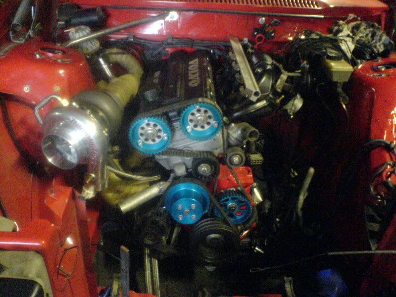

Takker, lagt ned sinnsyk mye arbeid i bil å motor. er vel ca 1,5 år siden jeg begynte å bygge motoren. kjører med grunn mapp på motoren nå og 0,5 bar laddetrykk og den river seg løs på asfalten i 4 første gira. så har håp om fin efektkurve på bremsinga. problemet er at clutchen mest sansynlig ikke henger med til maks effekt=( men har en tilton 3 skive clutch liggende så den blir montert så fort jeg får tid

har du noen flow tall på innsug og topp?

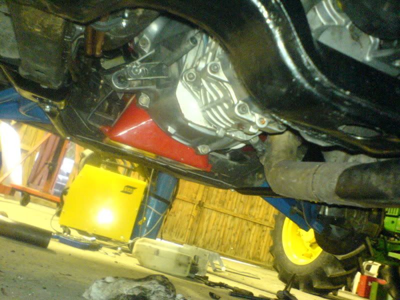

er det mulig og få se noen bilder av opphenget til bakstillingen din?
Har ikke noe flowtall på verken topp eller innsug. men er nåkk betydlig bedre enn orginalt. Gt insuget er nåkk d beste innsuget til rødblokk når man tenker flow, er veldig grove kanaler i d værtfall. 234F innsuget er betydlig mer restriktivft og mye mindre kanaler.
har et custum aluinsug som skal monteres etter vært, men d må bygges om for å passe. må ha vinter prosjekt åsså vettu=)
Har ikke noe bilder av bakstillinga men ska se om jeg får fiksa noen å legge ut.

Hvis du får ladetrykket over 1.5 kg burde det blir 600+ uten problem. Begrensingen vil vel være kamakslene og hvor bra grenrøret er.
Du kan lese på SHS sine sider. http://www.shsperformance.no/index.php/article/articleview/41/1/7
Den er bremset på E85, og det er et meget effektivt drivstoff.
