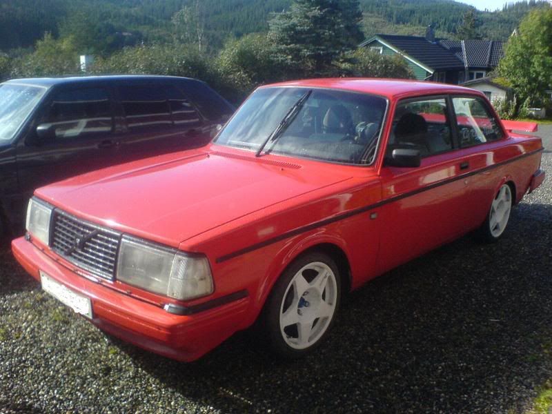

Se der ja, gamle reserve-bilen min. Har en god del timer på den der jeg å. Dårlig asfalt i klæbu eller? spinner ikke på fjærde min med 730nm
hehe...bare grus der oppe kanskje
