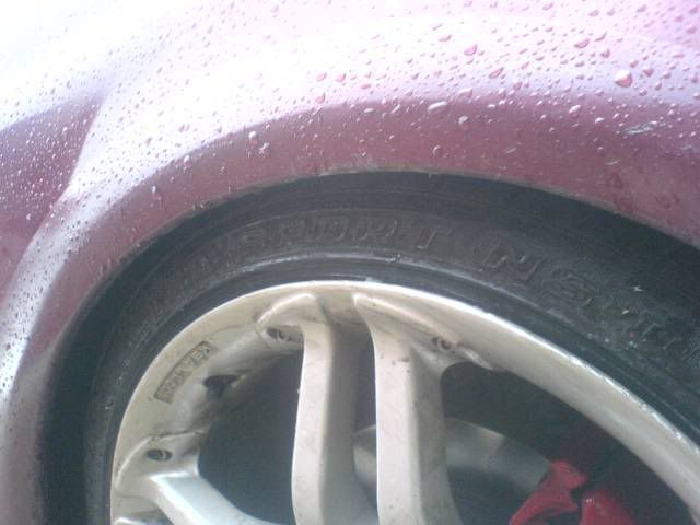

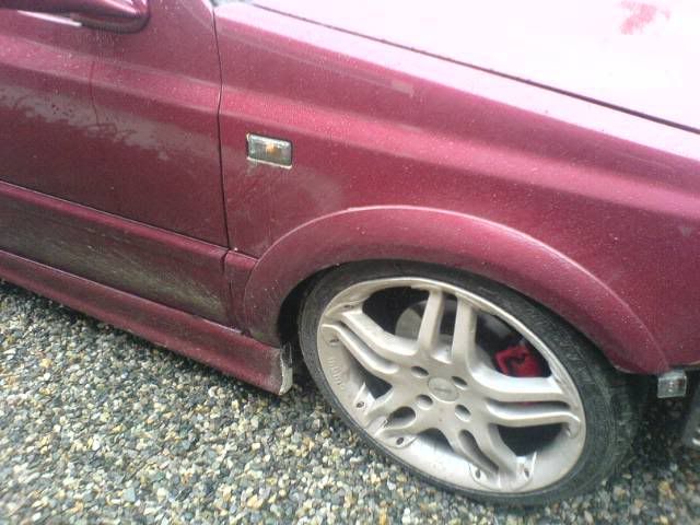

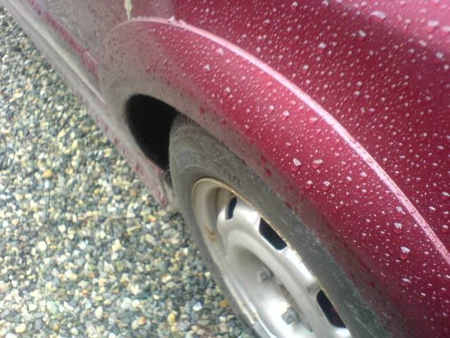

berre poppa....va mine ivertfall, tok dei av , pussa dei ned å fekk dei lakkert på nytt og poppa dei på etter at eg hadde slitghtly modiferst dei litt med slipemaskin , kutta litt av den kanten som gjeng inn , dermed ligg dei finare sida eg har 8 x17 " felga.
du kan seff lime og med sikaflex som mange sei, men IKKE gjer det vil eg anbefale, for sikaflexen tærer hull på lakken etter kvert og dermed rusta det .
evt bruk rutelim som du får tak , det er STERKT
