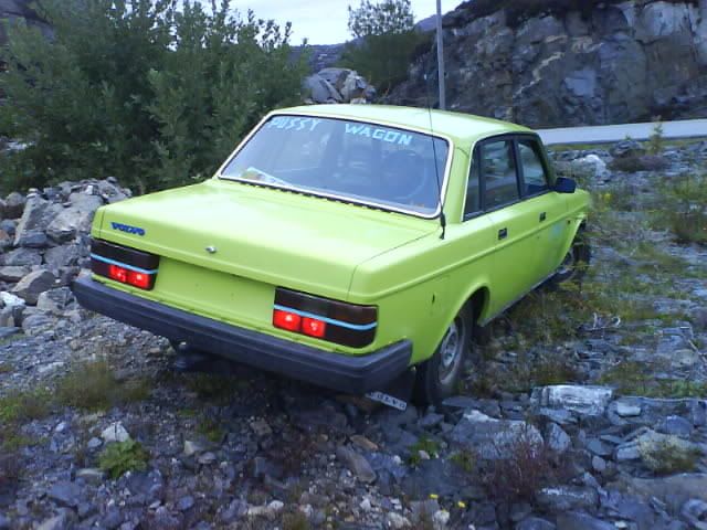

Lurte på, hvordan kan jeg koble baklysene, slik at jeg får flere lys bak?
Og går det an å få blinklysene til å lyse hele tiden?
Er disse baklysene det er snakk om. Offroadbilde forresten. 240 med sveisa sperr, er bra på offroad :P

husker ikke vilken farge det var men går ann og koble sammen 2 ledninger i kontakta til tåkelyset,, da har du 3 på rekke nede, er bare og prøve med prøvelampe og få strøm og prøve kusene,, går kunn strømm i ledningene til lampene,,
"jeg koblet bare om venste lampe så kom 3 på rekke på andre siden og samtidig,, :)

ser ut som en modell fra før 90tallet dette. tror ikke denne har tåkelys og bremselys i samme pære da.
Sett i 5watts pære i ytterste lampe.
Har du tåkelysbryter til lyktene bak så slår du bare på den.
Ellers legg en lask fra den ved siden av og over. Hvis du studerer printkortet til lyktene så ser du at det har blitt hullet i kretsen mellom den lampen i midten og den ytterste. Jeg pusset av litt av plastbelegget på dette printkortet og loddet en ledningslask over det hullet slik at det ble forbindelse igjen der.. ''
