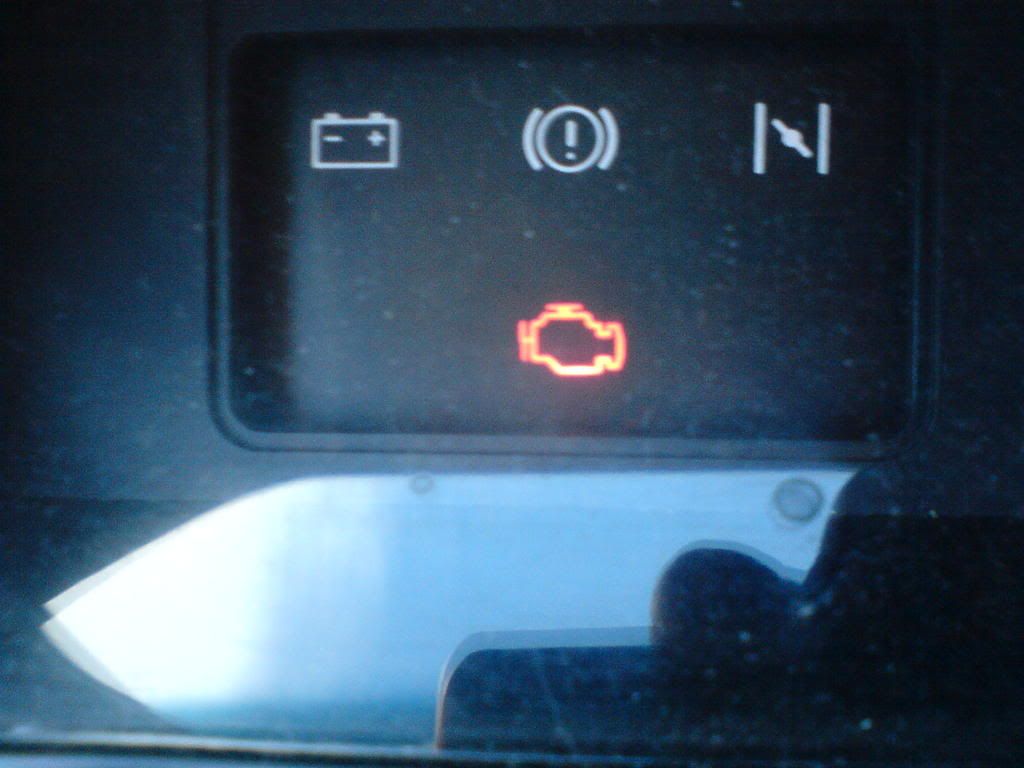

ujavn tomgang . Noen tips?

har nok ikke no med besin å gjøre for da ville den fått altfor lite under kjøring. Er vell sånn monopoint innsprut på denne. Har kun hatt en corsa med 1.4i motor, der var det ett vacumhull i innsuget som var tett.
det sitter en "dings" oppå torpedoveggen din med en kontakt og en litt grov vacum slange som går inn på innsuget. Ta den av der den går på innsuget og stikk en spiker eller no annet inn i det hullet. har en tendens til å sote/tette seg igjen.

Nei den var ikke tett. Men nå gikk turtalle fra normalt 1 også hoppa det opp til 2 og ned til under en og helt til den kvælte seg. Også når jeg skulle starte bilen igjen nekter den og starte, hører vare at bensin pumpa jobber i blandt. trur bensin pumpa er ødelagt. noen som her en og selge meg?
