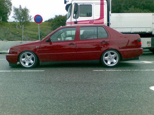

Pixxl Skrevet September 9, 2007 Rapporter Share Skrevet September 9, 2007 Et 25 er største et som går klar justerbare fjørbein (gewinde) muligt det går med et35 vis du bare har vanlige senkefjører eg kan ikke svare heilt sikkert på det men muligt noen andre kan? eg har nå et25 på min å då har eg banka og valsa hjulbuene for å få bilen lav nok uten att det subber. å ja lakken sprakk. eg vil nesten påstå att det bare vil bli seendes dumt ut vis bilen ikke blir senket over 60mm min er nå senket 90-95mm å det er såpass det må vere synst eg då vil hjulbuen flykte med dekket. men med mindre senk så vil jo alt bli mye lettere;) lykke til Siter - 98 Audi a6 2,5tdi - 82 Vw Golf 1 Weber x 96 Vw vento x 99 TT x 00 Seat Leon x 02 Seat Leon x 92 Golf cab Lenke til kommentar Del på andre sider More sharing options...
burnoutking Skrevet September 9, 2007 Forfatter Rapporter Share Skrevet September 9, 2007 Takk for svar. Mulig jeg går for 7,5" hele veien, blir så stress med valsing og lakkering. Skal ha justerbare senere. Så Keskin KT4 i 7,5" bredde med ET25 burde gå, eller kanskje ET15? Bilder av bilen din med så mye senk? Tenker å senke noe lignende selv når jeg får justerbart. (: Siter ..../.------------\...... OEM VW <3 .../.___________.\...... ../( )========( )\..... .|\______ ______/|.... .|_\_____ _____/_|.... Lenke til kommentar Del på andre sider More sharing options...
Pixxl Skrevet September 9, 2007 Rapporter Share Skrevet September 9, 2007 Riktigt nok ein vento men det blir likt på golf 3 Siter - 98 Audi a6 2,5tdi - 82 Vw Golf 1 Weber x 96 Vw vento x 99 TT x 00 Seat Leon x 02 Seat Leon x 92 Golf cab Lenke til kommentar Del på andre sider More sharing options...
burnoutking Skrevet September 9, 2007 Forfatter Rapporter Share Skrevet September 9, 2007 Meget pent, blir nok noe ala det på meg og - eller i hvert fall 60/40 (helst 80/60). Er en grunn til at GTI-leppen tåler å skrape nedi. :p Siter ..../.------------\...... OEM VW <3 .../.___________.\...... ../( )========( )\..... .|\______ ______/|.... .|_\_____ _____/_|.... Lenke til kommentar Del på andre sider More sharing options...
