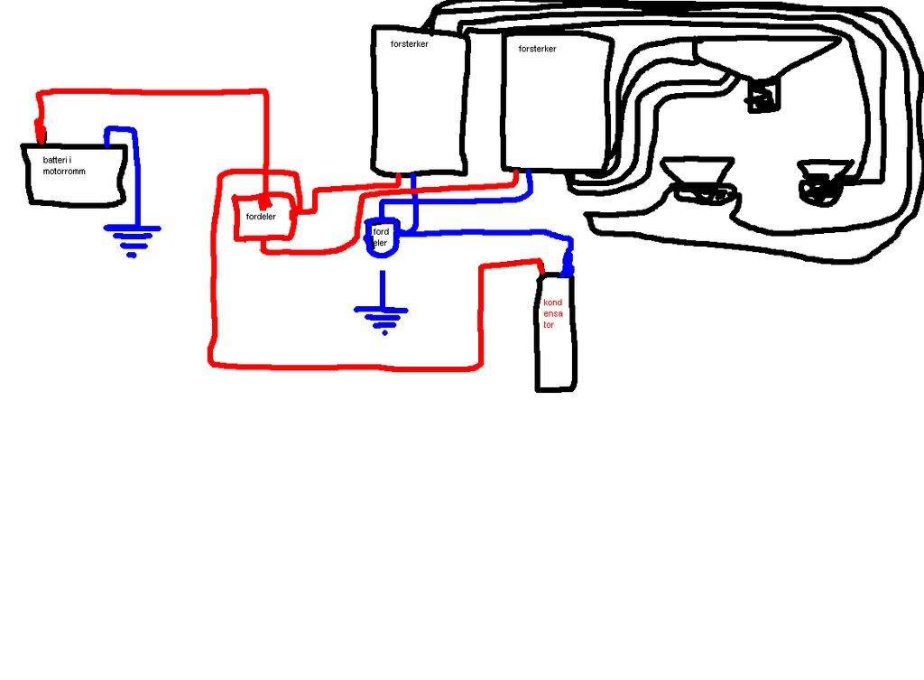

Hvordan vil denne kondensator koblingen gå?

Koble det slik du har tegnet. Kondensatorens hovedoppgave er å forsyne de strømmene som er så store at de gir spenningstap over batteriets indre motstand (og kablenes motstand). Dersom du har har dimensjonert kablene riktig og rikelig påstår i hvert fall jeg at kondensatoren ikke trenger å stå klint inn til forstekeren. Jeg antar at en kondensator er over 95% effektiv selv om den blir plassert helt fremme i motorrommet dersom det er kablet riktig.
nå har eg målt over forsterkerene mens eg spiller på fult så å si!
de eg kom fremm til er at:
når alt anlegg er av er det 13,4v over forsterkerene
når eg spiller på fult er spenningen på det minste nede i 11,2 volt!
vill dette si at mitt gamle 60 amp battteri og min 80 amp dynamo ikke klarer å forsyne anlegget?
har sett på biltema på et batteri som egentlig er for stort for batteriboksen i bilen min som er på 85 amp! større kan eg ikke ha nedi motorommet men har plass til et batteri i bagasjerommet ville dette hjulpet?
eventuelt hvordan kan eg koble 2 forkjellige batteri sammen? et med motoren og et bak i bagasjerommet :p
