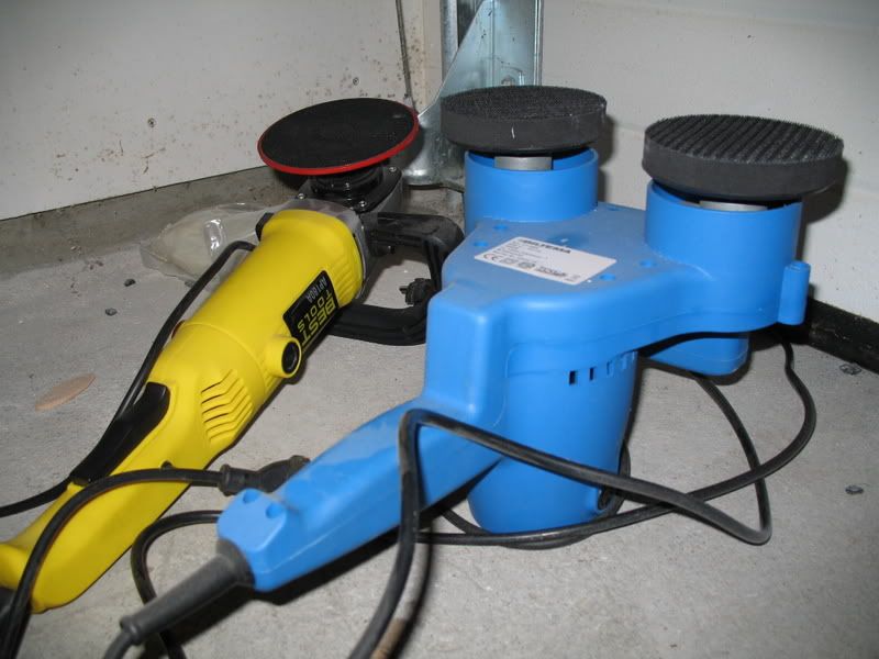

truhaa Skrevet September 13, 2007 Rapporter Share Skrevet September 13, 2007 Det er i hovedsak 2 typer poleringsmaskiner på markedet - Dual Action maskin (DA) - Roterende maskin 2 billige "greie" maskiner for hobby bruk, skal du har mer power, trenger du en dyrere maskin fra feks Metabo, makita (roterende) eller PorterCable, UDM (DA maskin) Blå 2 hodet DA maskin fra Biltema Gul roterende maskin fra Bilextra Forskjellen på disse er følgende: - Dual Action maskin Er en maskin som simulerer håndbevegelsen din, den går rundt og fra side til side. Disse maskinene kommer med 1 eller 2 hoder, og en av de mest kjente merkene med 2 hoder er Cyclo som har vært på markedet i mange år, samt Porter Cable sin med 1 hode. En DA maskin kan benyttes til alle produkter som du kan/skal legge på for hånd, da den ikke genererer så mye friksjon/varme. Diverse produkter trenger forskjellige pads og hastigheter, så dette reguleres med en bryter på denne maskinen, noen maskiner som Cyclo har kun 1 hastighet, men de fleste kan justeres. Hardhet på pads til maskinen er avgjørende mht lakk korrigerings jobben du skal gjøre, er lakken sliten og oxidert trenger du en hardere pad, skal du kun legge på beskyttelse (sealer) trenger du en bløt pad. Pad og polerings middel må derfor samsvare, jo lettere produkt du jobber med jo bløtere pads, ikke noe poeng å legge på sealer med en hard pad, da sealeren ikke klarer å korrigerer merker som kan lages av paden (aka kjørespor) Det er etter min mening ikke noe poeng å benytte de hardeste padsene til en DA maskin (gul og beige pads fra meguiars er bra nok) samme gjelder produktvalg, de groveste korrigeringspolishene til Meguiars som feks MG 85 el 84 er ikke ment til DA maskiner og anbefales ikke av Meguiars til annet en roterende maskin/rett pad, da de trenger mer varme en DA lager. En mye benyttet kombinasjon mht 1 hodet DA maskin er Gul Meguiars pad og Meguiars MG 83, denne kombinasjonen fjerner swirls og riper og gir et veldig bra resultat, og er "forholdsvis" idiot sikkert Etterfulgt av MG 21 på beige meguiars pads så er du vel i havn. Alle produkter fjernes med Microfiber kluter ment for bil, det er samme "greie" som med hånd makt, dvs om det skal taes ett og ett panel om gangen gjelder dette også om du benytter maskin (uansett maskin type) Her er et eksempel på produkter som kan legges på med en DA maskin OG bløt pad for rens/beskyttelse: Duragloss 101/105 hånd produkter og Porter Cable DA maskin med bløt pad: XMT 1 mild ripefjerner, medium pad og Porter Cable DA maskin: Før: Under: Etter: Dette klarer ALLE, bare ta tiden til hjelp, hastverk er lastverk.. DU skal også ALTID starte med den MINST aggresive kombinasjonen først, test på et lite felt og se om det holder mål. -Roterende maskin Denne type maskin er det ikke noe enkel måte å skrive "gjør slik og slik" for deretter å mestre den, det tar noen biler før du får det i hendene, og de som virkelig kan disse maskinene godt kan gjør så og si alt med den, men det tar laaaang tid å bli proff på disse. Denne type maskin kan generere masse varme, og skal benyttes med forsiktighet slik at ikke lakken blir brent eller ødelagt. Kanter og skjøter er spessielt utsatt da det ofte er tynnere lakk der. Disse har en hastighets regulator, og den skal jobbes med slik at pad/lakk blir akkurat passe varm slik at korrigerings polishen du benytter blir brutt ned på rett måte, slik at kjørespor ol ikke ødlegger finishen/lakken. Denne er for de som enten jobber med dette daglig og trenger raske og bra resultater, eller har det litt i fingrene fra før. Her er det egne produkter som benyttes og som er utviklet til å brukes sammen med roterende maskin, DVS IKKE FORBRUKER PRODUKTER SOM ER MENT FOR HÅND, da denne maskinen kan generere mye varme svir "forbruker" produktene seg ofte fort da de ikke er utviklet til å tåle denne varmen, og det eneste du oppnår med det er å etterpå ringe Cossyboy og betale han penger for å rette opp skaden du har laget selv..he he... Her gjelder det samme mht til pads valg som med DA maskin, men det er vel så viktig med polerings produktvalg også her. Roterende maskin kan benyttes med alt fra Ullpads + MG 85 for extreme korrigerings jobber til bløtere pads for å legge på feks MG 21 sealer, her styrer du produktvalget mht varme utvikling aka hastigheten/press på maskinen du jobber med, da sealer ikke trenger varmen kan den legges på med lav hastighet og kun maskinens vekt, mens en burgunder pad fra Meguiars og MG 84 trenger noe mer hastighet og press på maskine i starten for å korrigere lakkskader eller oxidering ol. DU skal også ALTID starte med den MINST aggresive kombinasjonen først, test på et lite felt og se om det holder mål. Menzerna er også et kjent navn når det kommer til polish til bil, og kan benyttes sammen med roterende maskin (noe også med DA maskin) Som sagt maskin polering generelt kan ikke forklares over en post, det trengs trening for å mestre det 100%. Denne posten er mer ment for å skille DA og roterende maskin, da noen kaster seg i vei med den roterende som rookie, og da de som selger disse ikke tar seg bryet med å forklare med hva eller hvordan de benyttes og en del gjør noen "pene" feilskjær som ikke er så morro med enten din egen bil eller enda værre noen andre sin, og det kan koste deg mer en det smaker om du gjør feil valg mht produkt/pads/maskin Menzerna APO60/roterende/bløt pad på en ripe på plastfanger (da skal du være forsiktig med hastighet/pads) APO60 er en veldig mild "korrigerings" sealer faktisk, ,men som dere ser korrigerer den bra, og det sier noe om at det er ikke noe poeng å kaste seg i vei med harde pads og polish med sand i for å oppnå et bra resultat og jeg nevner igjen: DU skal også ALTID starte med den MINST aggresive kombinasjonen først, test på et lite felt og se om det holder mål Før: Etter: Jeg er veeeeldig lav....he he Kom gjerne med innspill/retting på innlegget, da det ikke er noe lett sak å lage en guide til maskinpolering og det er ingen mal da det er 1000 vis a kombinasjoner, lakktyper, pads, maskiner, produkter og DITT nivå.. Og jeg kommer sikkert til å legge til noe etterhvert når jeg leser igjennom senere.. Finner du skriveleifer er det fordi jeg er ordblind light..:) Så ut i garasjen med deg, og gjør noe annet en å sitte foran dataen og dasse hele dagen.....eh he Siter Lenke til kommentar Del på andre sider More sharing options...

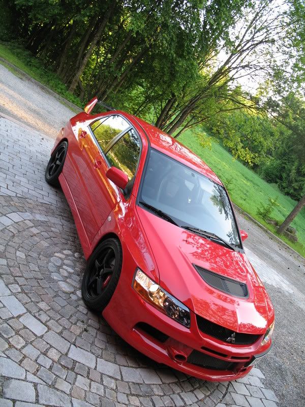

NeDDz Skrevet September 14, 2007 Rapporter Share Skrevet September 14, 2007 Oversiktling og pen guide. Kan du legge ved et bilde av evoen din der den ikke blir så rosa? Hadde vært ertig og se hvor pen den er i lakken etter alle de gullfine arbeidstimene som ligger bak. Siter - Ford Mondeo 1,8 1998 Prosjektet mitt: http://www.bilforumet.no/prosjektforum/179656-ford-mondeo-blir-ungdomsbil.html Lenke til kommentar Del på andre sider More sharing options...

truhaa Skrevet September 14, 2007 Forfatter Rapporter Share Skrevet September 14, 2007 B.T.I: kjøp en annen bakplate, mener de har det der maskinene selges, den er med borrelås og da kan du bytte pads som du vil, ull hetta som følger med er ikke noe voldsomt å bruke, så den kan bare hvile, samt vær obs da mht produktvalg til denne.. NeDDz: Flere bilder av evoen skal jeg sikker ordne...he he Siter Lenke til kommentar Del på andre sider More sharing options...

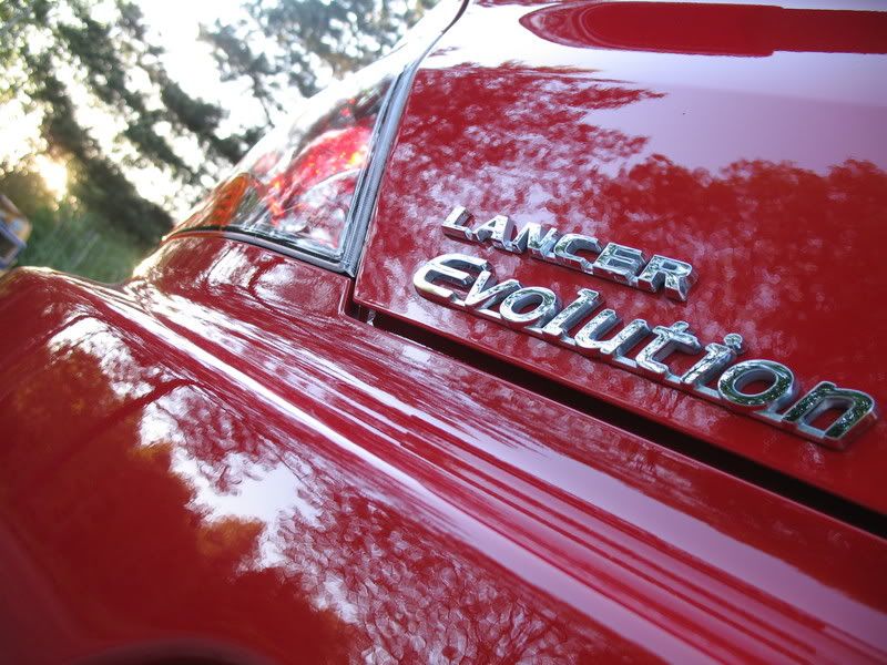

truhaa Skrevet September 14, 2007 Forfatter Rapporter Share Skrevet September 14, 2007 Dette er vel etter noen uker etter at jeg la på 1 x Duragloss 101 og 2 x Pinnacle Liquid Souveran for hånd. Her er det akkurat brukt Aquawax fra Duragloss etter en vask..Mener å huske at jeg testet noe menzerna/roterende på bilen også her, Menzerna 106ff og gul megs pute og roterende, funket bra. (framskjerm h-side og panser), men det er så mye som er på/av på bilen(e) ettehvert at jeg snart på starte å skrive logg...he he Siter Lenke til kommentar Del på andre sider More sharing options...
