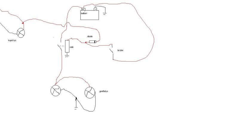

texas_ranger Skrevet September 20, 2007 Rapporter Share Skrevet September 20, 2007 ikke noe stress i det heile tatt! kjøp ett relè (NO) så tar du strøm i fra coupè lyset som styrestrøm til relèet og henter strøm til lysa fra batteriet (husk egen sikring) om du vil bruke lysa til anna en bare coupè lyset bruker du bare ei diode og kobler på en bryter til. kan lage ei tegning for deg. Edit:La til bilde har faktisk gjort dette selv men da med neon lysa inni bilen. de går på samtidig med kupè lyset.:titties: Siter mazda! Lenke til kommentar Del på andre sider More sharing options...
Morgis Skrevet September 21, 2007 Rapporter Share Skrevet September 21, 2007 nydelig tegning jon, hehe Siter Signaturen din har blitt tatt av forumpolitiet. Les reglene,så skjer det ikke igjen. Lenke til kommentar Del på andre sider More sharing options...
texas_ranger Skrevet September 21, 2007 Rapporter Share Skrevet September 21, 2007 nydelig tegning jon, hehe fort og galt. men det funker ijallefall. veldig simpelt anlegg men det funker :D Siter mazda! Lenke til kommentar Del på andre sider More sharing options...
reyes Skrevet September 21, 2007 Forfatter Rapporter Share Skrevet September 21, 2007 ikke noe stress i det heile tatt!kjøp ett relè (NO) så tar du strøm i fra coupè lyset som styrestrøm til relèet og henter strøm til lysa fra batteriet (husk egen sikring) om du vil bruke lysa til anna en bare coupè lyset bruker du bare ei diode og kobler på en bryter til. kan lage ei tegning for deg. Edit:La til bilde har faktisk gjort dette selv men da med neon lysa inni bilen. de går på samtidig med kupè lyset.:titties: Konge! Men vil det bli overbelastning i kretsen siden det er grøtelysene dette skal fungere på? Trenger jeg kraftig rele, ledninger etc..? Å hva er en Diode? Siter Lenke til kommentar Del på andre sider More sharing options...
Morgis Skrevet September 21, 2007 Rapporter Share Skrevet September 21, 2007 blir ikke noe belastning. kun styrespenning til rele du tar ut fra kupelyset. Belastningen på releet vil være rundt 8Ampere (2stk 50watts spredere). Diode får du kjøpt hos clasohlson eller elfa.se for en billig penge. Diode er en sak som har en sperreretning. Altså, strømmen kan bare gå en vei gjennom. Dvs, når kupelyset tenner så går strømmen gjennom dioden og ned til rele. Men det kan ikke gå snikstrøm fra relesiden og opp til kupelyset da dioden sperrer den retningen. :) Siter Signaturen din har blitt tatt av forumpolitiet. Les reglene,så skjer det ikke igjen. Lenke til kommentar Del på andre sider More sharing options...
