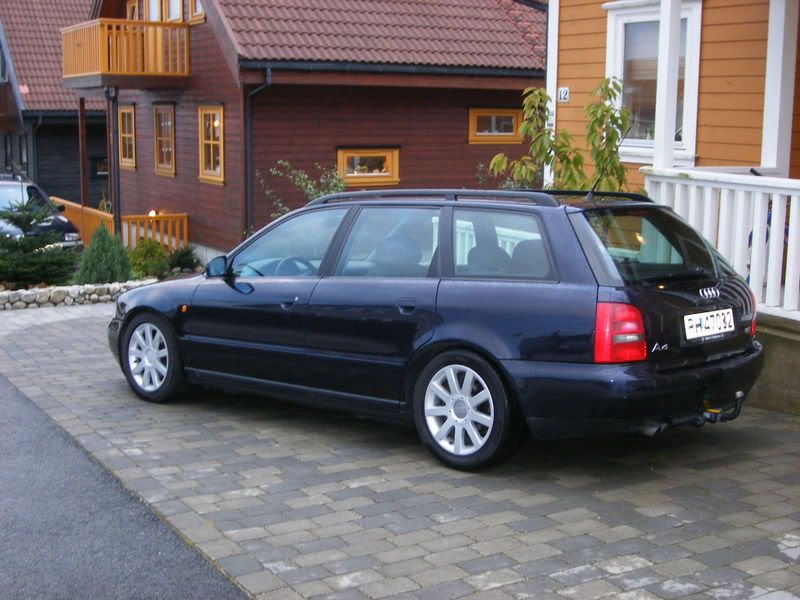

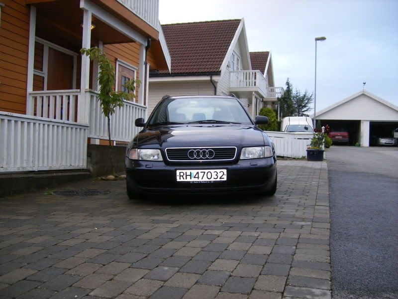

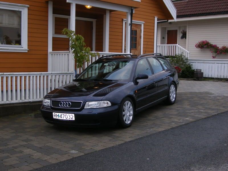

var ute idag og har faktisk fått av trekkene:D:D:D
Men når jeg skulle ta ut demperen så var det jo bolter som den var festet med og på senkesettet så er det mutter som trengs.. Typisk:P har vært over hele stavanger men ingen som har mutter som passer. "fingjenger" så skal ned på skruehuset imårra og se om di klarer og skrape frem 4 muttere..
har allerede senket den fremme men ble "kansje" litt lavt?:rolleyes:
skal selvølgelig legge ut bilder men ikke før hele bilen er senket:D

den er kansje litt for lav:( sliter ganske mye over fartshumper og små kanter, har prøvd og stramme fjøra og sett demperen litt stivere men hjalp engentligt ingen ting. sitter bare og hopper i setet nå når jeg kjører:P hehehe
hehe, kommer nok litt mer ting og tang etter hvert men må nesten prioritere felger først:D
Sånn er det å kjøre i Stavanger.. gled deg til du kommer til buss"slusene" hvor det er en fartspute i midten, som f.eks på Sola, da er du fucked:)
