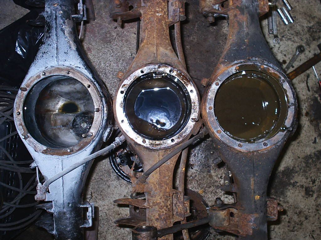

Bilde av T-292 fra TA60, T-293 fra TE71GT og S-294 fra TE71SR.
Oppe til venstre er T-292. 4,1:1
Oppe til høyre er S-294. 4,1:1
Nede er T-293 LSD 4,1:1
Venstre er T-293 LSD.
Midten er S-294.
Høyre er T-292.
Innmat mellom T-292 og T-293 kan byttes om hverandre uten noe modifikasjoner...Eneste forskjell på innmat her er at T-293 har LSD og T-292 ikke..
Øvrige foskjeller er plasseringen av utvendige fester på akslingen kan variere etter hvilken bil den står på....
Det vil si at dersom du har en T-292 el T-293 på din Corolla,Carina,Celica el andre rwd toyota,kan du få LSD sperr ved å bruke innmat fra en Corolla AE86. Dette blir bolt on.
S-294 akslingen skiller seg helt ut fra T-serie akslingene,her kan ingenting byttes om hverandre.Sammenliknet til T-serie aksling som også kom i TE71 SR har S-akslingen en pinglete innmat...Etter utseendet å se er T-serie aksling mye sterkere enn S-serie aksling.
