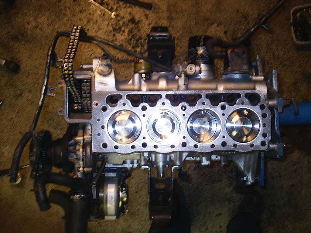

Neddreide stempler vil alltid være et svakt punkt i en turbomotor,da godset i stempelet kan bli for tynt,og det kan knuse eller sprikke pga for høyt trykk og temperatur.
En sterkere løsning vil være å bruke smidde stempler som jeg har brukt i denne motoren..
I dette tilfellet benyttet jeg merket Ross,da jeg sendte ett original stempel til Ross og de kopierte fire nye smidde i samme størrelse..
Smidde stempler utvider seg mer en std stempler,noe som krever at sylindrene blir honet opp...Mål følger vanligvis med stemplene.Om man ikke vet mål eller man kjøper brukte stempler uten info,bør man overlate honingen til et motorverksted.

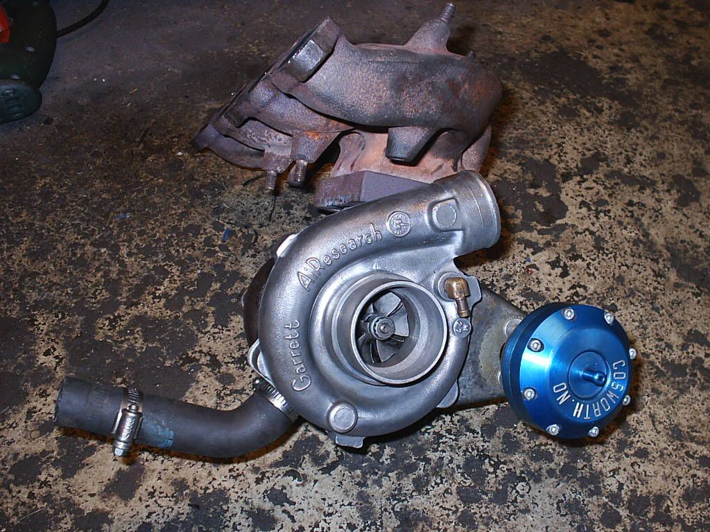

-Cosworth 4*4 turbo.

Men bildet av blokken med nye blanke stempler i er av en 3T-GTE, 1770ccm blokk som jeg totaloverhalte i fjor...
Smidd veiv.
Nyslipt og balansert veiv - Nye 0,75 overdim rammelagre og nye 0,75 overdim rådelagre..
Alle klaringer er målt med måletråd.
Nye simmerringer forkant og bakkant av veiv.
Honet sylindre.
4 stk nye ROSS smidde stempler 85mm, 7,8:1 comp. Kopiert original stempler.
Originale råder.
Denne blokken skal det være mulig med denne innmaten å dra ut ca 450hk på...

Ellers har motoren original topp,men det er satt på Garrett turbo fra Cosworth 4*4. Denne turboen begrenser potensiale i motoren til ca 330hk.
