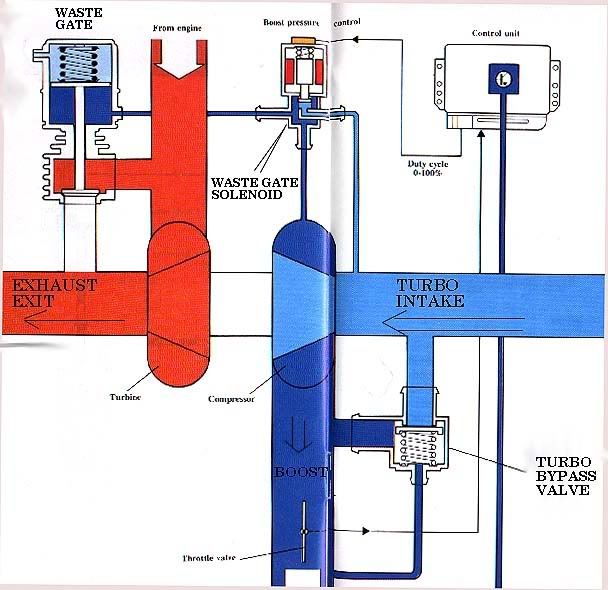

N75 ventilen er en liten brun ventil som sitter trykt inn i slangen mellom Luftmassemåler og turbo. Den styrer hvor mye luft (Trykk) som slipper inn i wastegaten. Når du setter inn en stivere fjør i WG, kreves det høyere turbotrykk for å løfte stempelet i WG. På denne måten får du høyere turbotrykk ved å innstallere en stivere fjør.

Fin skisse fra Top Gun her :)
