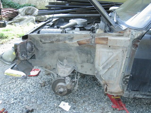

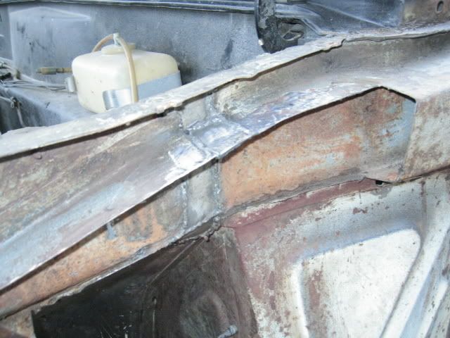

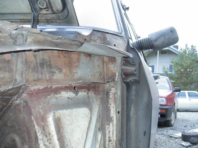

ja det er jo et must så du får stoppet rusten, som man kan se på bildet der hvor du har sveiset lykten. så er det en åpning som ser ganske fin å brun inni, du skulle absolutt ha sprøyta inn Owatrol oil der. Owatrol oil'en trekker seg gjennom rusta helt til metallet sånn at det ikke kommer fukt til, da blir rusta stoppet. for å gjøre det ennda sikkrere så mal over med anti rust maling så skal det være gulle gått i flere år, dem bruker jo denne Owatrol oil'en på rustne tank skip så det sier jo litt... smør på over allt hvor du ser det er brunt og hvor du har slipt rust osv...
  • Svar 105
ja,hvor skaffer man den?
Der du ser det er brunt inni,der kommer jeg til å kappe opp og sandblåse/sveise nytt.
jeg kjøpte en boks fra den lokale http://www.mekonomen.no/
angående det hølet så lenge det ikke er kjekks, så holder det jo med et lag med Owatrol oil, antirust grunning og et strøk med bil lakk.... les den linken som jeg ga deg om Owatrol oil på den andre siden står engodel tips der....

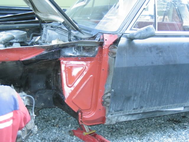

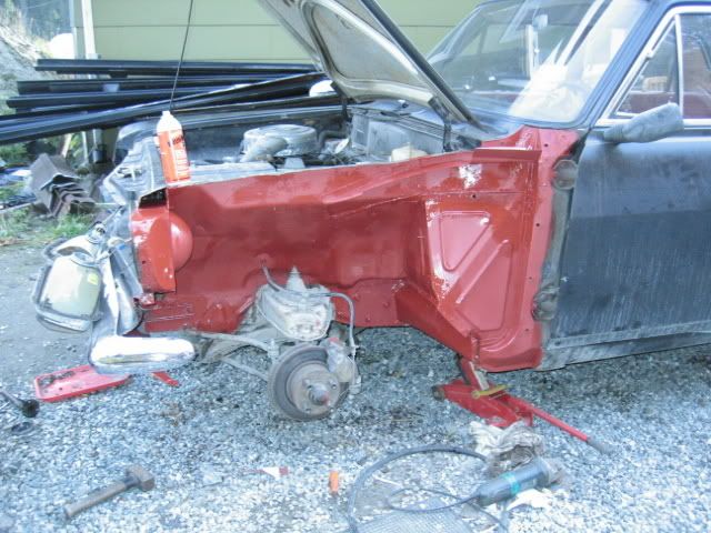

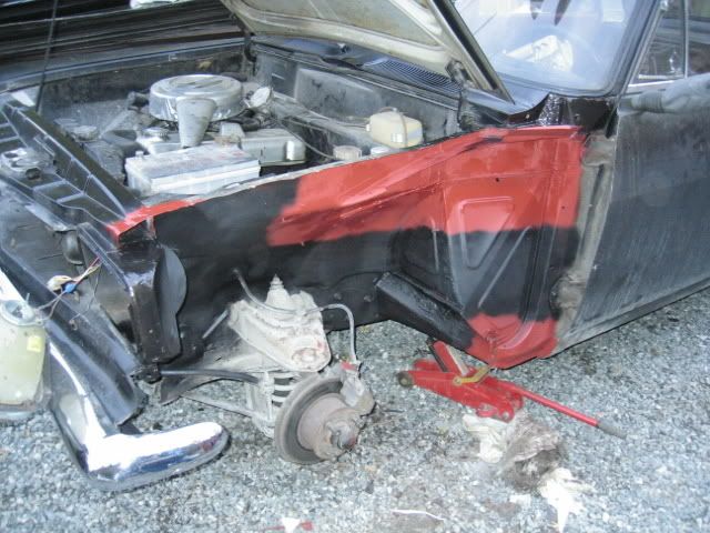

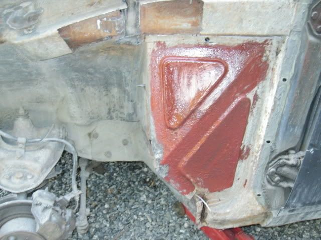

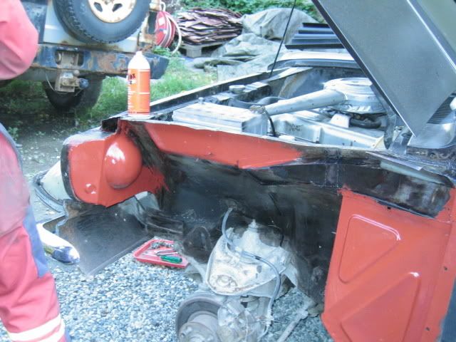

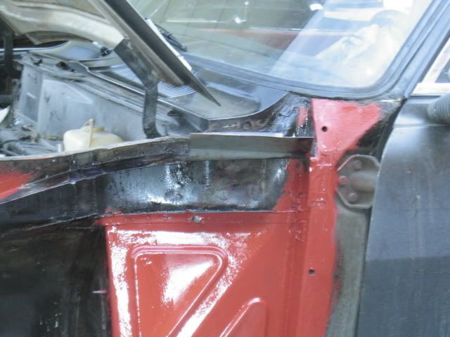

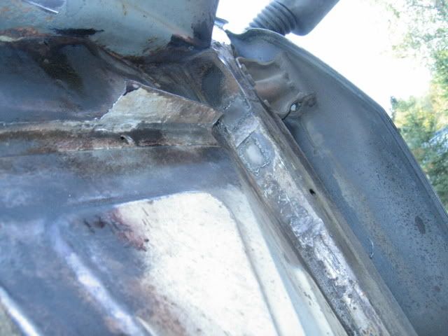

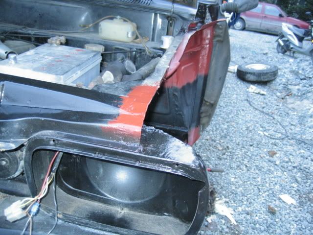

Ja,her er en update av hva jeg har gjort idag:
Fikk sveiset noen plasser,epoxy-grunnet,grunnet og tectylert.
Kunne vel ha fått gjort mer,men kaffen ropte :p

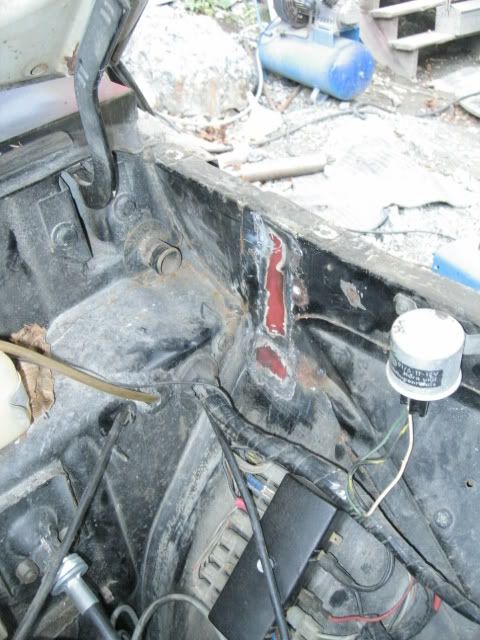

Sveiset biten i innerskjermen:

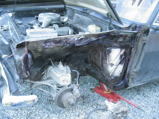

Renset innerskjermen for tectyl o.l :

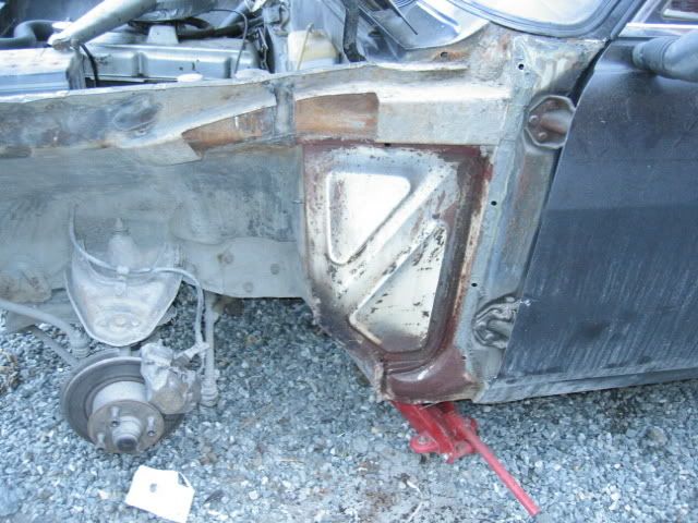

Sveiste litt mer:

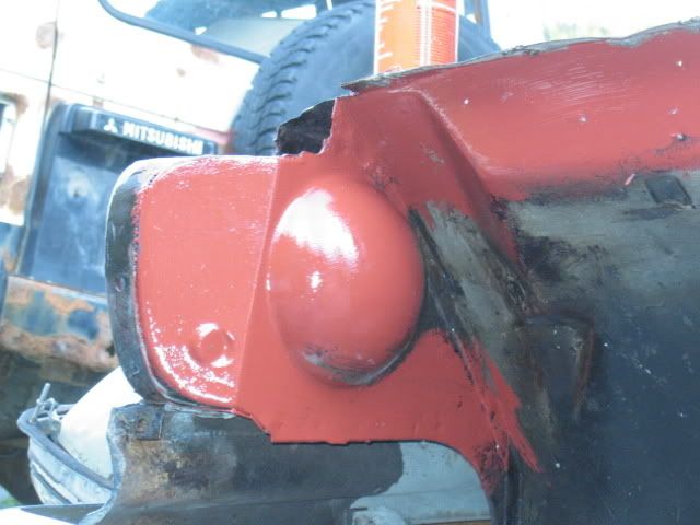

Bretta opp metallet for å få sveiset noen hull:

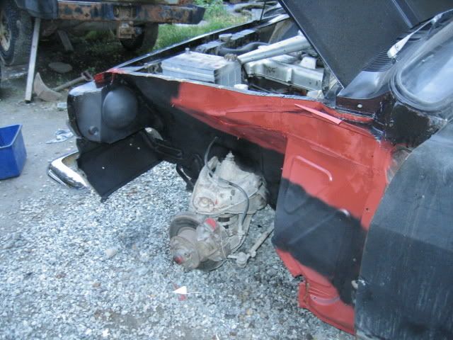

Sprayet på epoxy:
Rust-grunning:

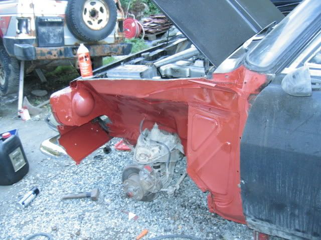

Sveiset også i en bit som var rustabort:
Sprayet på litt tectyl(tynn),skal på med tykkere når jeg er helt ferdig:
