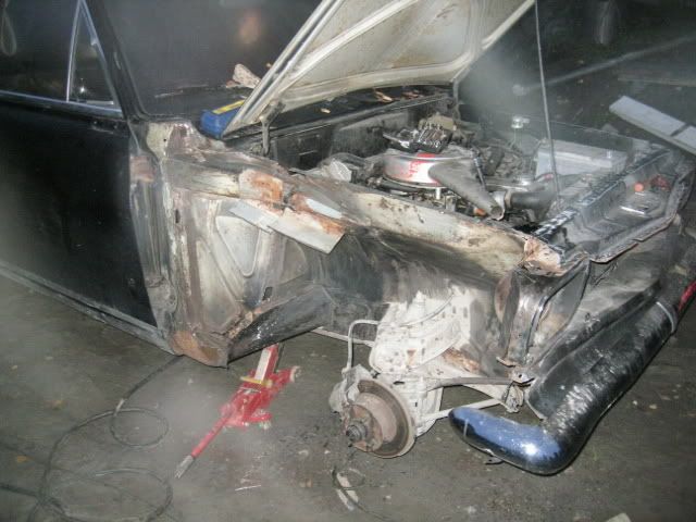

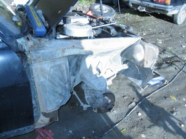

Dagens innsats:

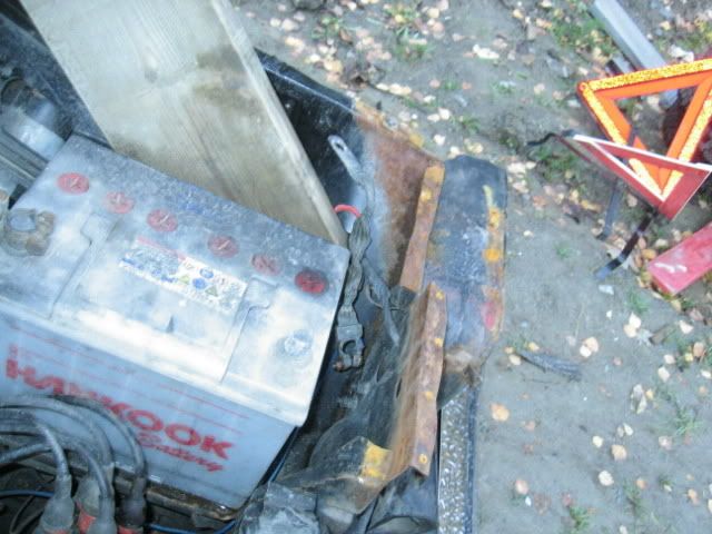

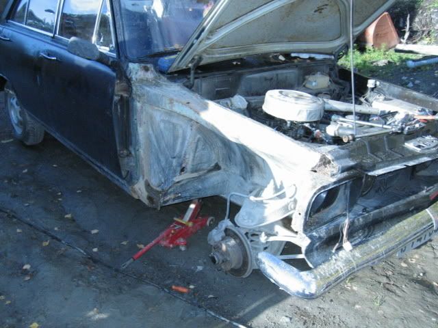

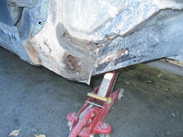

Av med skjermen,fjerne litt møkk,å hva finner vi?:

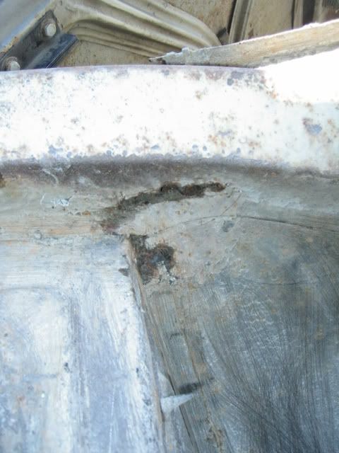

Vasket med vaske-tynner:

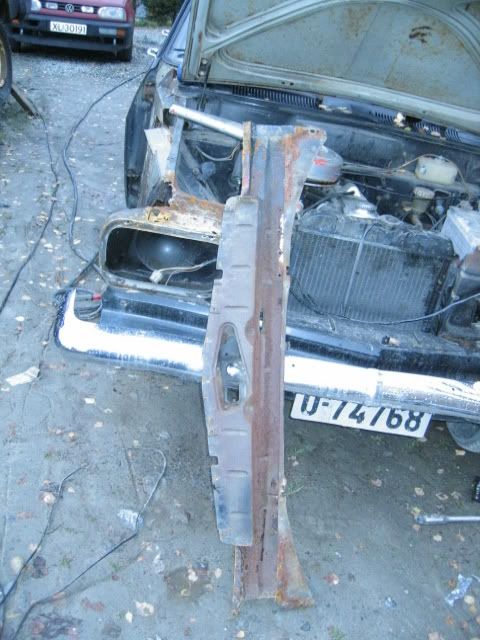

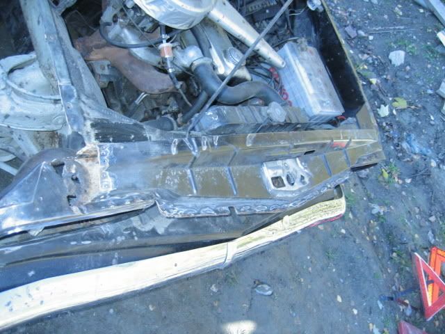

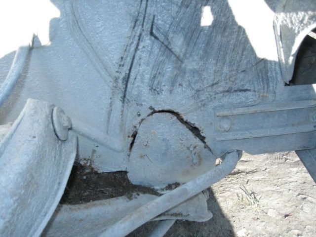

Så begynnte kappinga:

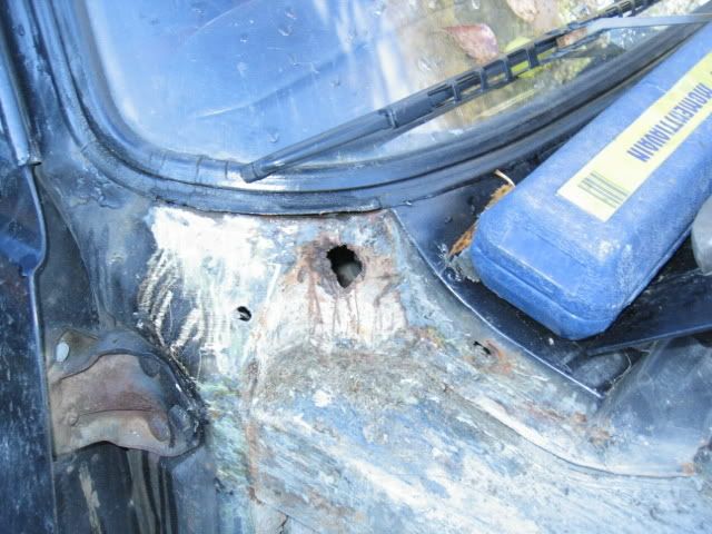

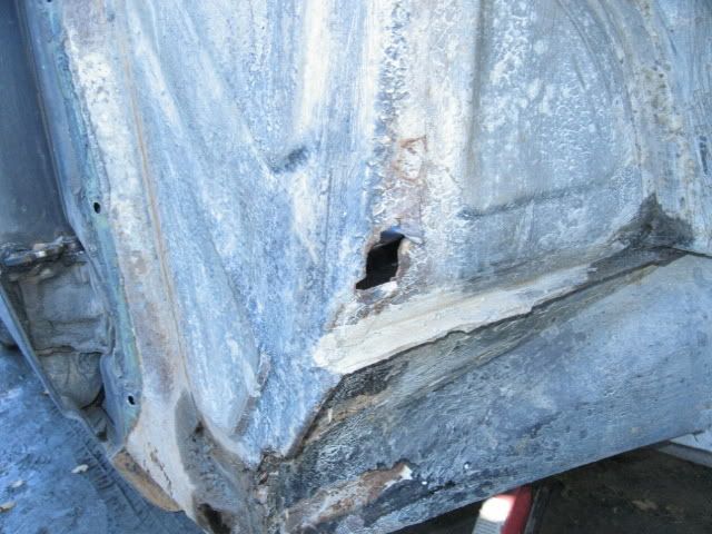

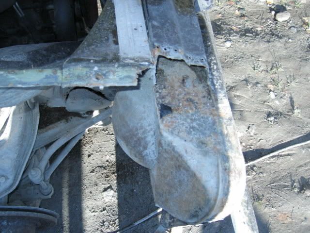

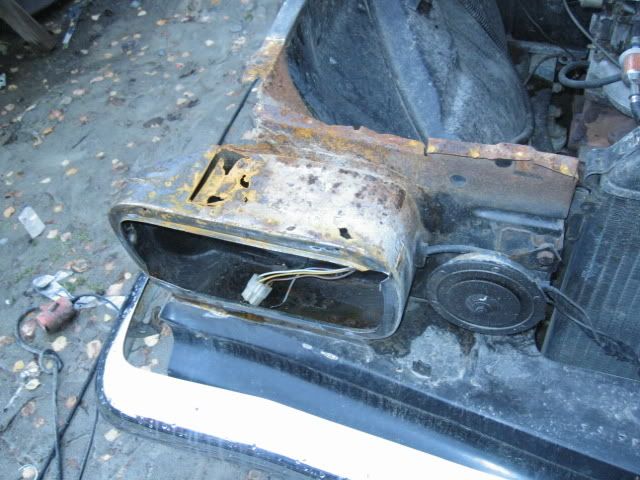

Pussing og borring av sveispunkter,skal av med denne og sandblåse det som er:
Tror også denne bilen har vært krasjet før,masse bulker og ujevnheter,glasskår i LUFTERØRENE(!!?) og andre plasser..

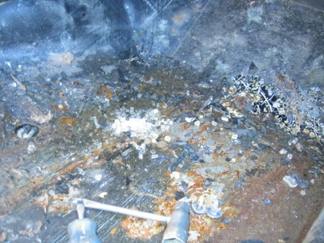

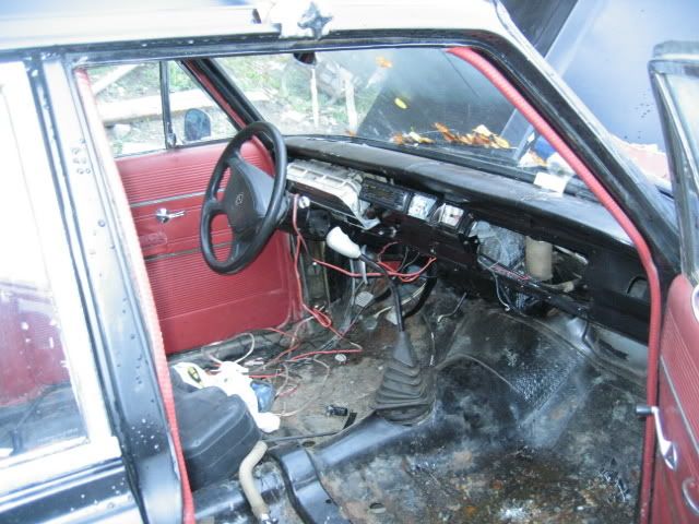

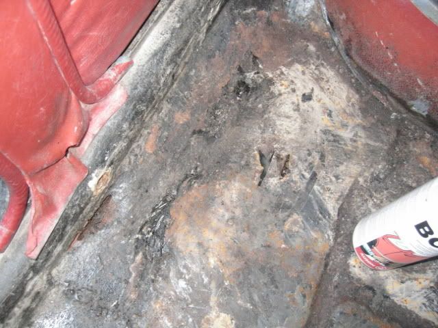

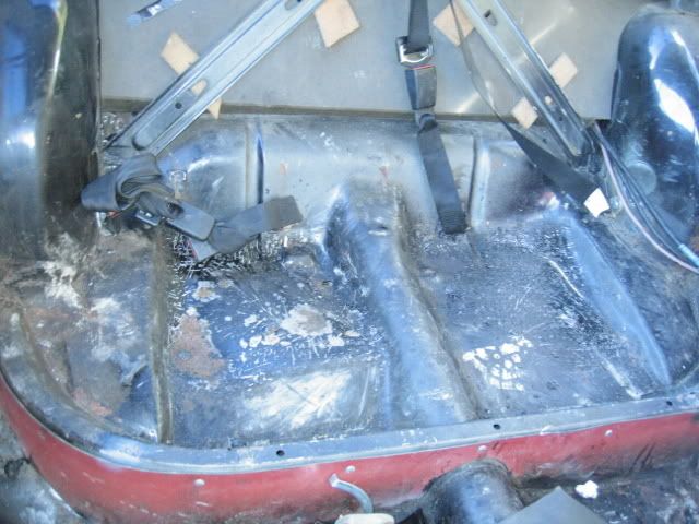

Fjerning av asfaltmatter og rust i gulv:
Interiøret må vel få seg en shineings og,Hvit lakkert gaffa-teip:

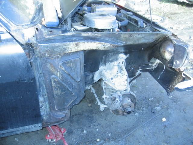

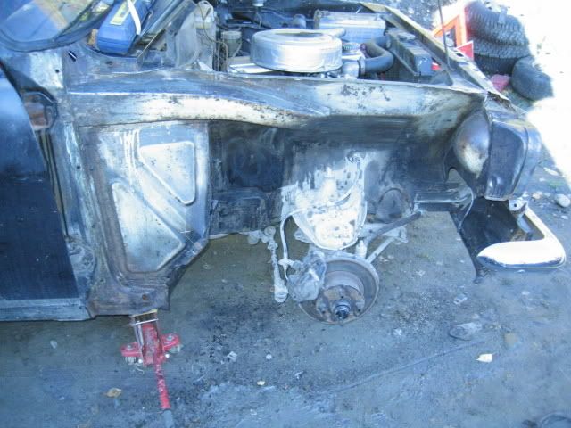

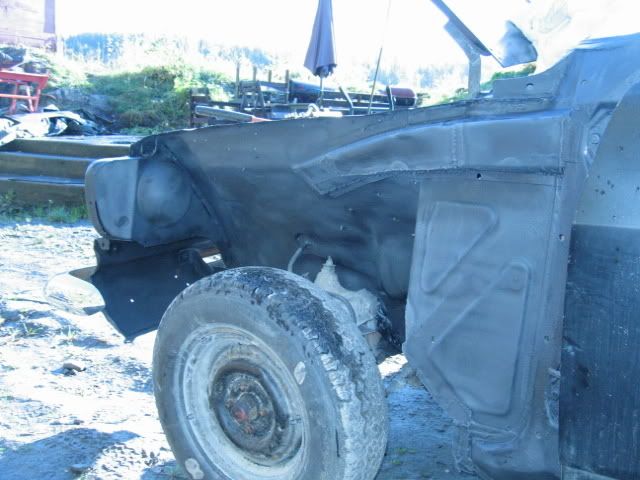

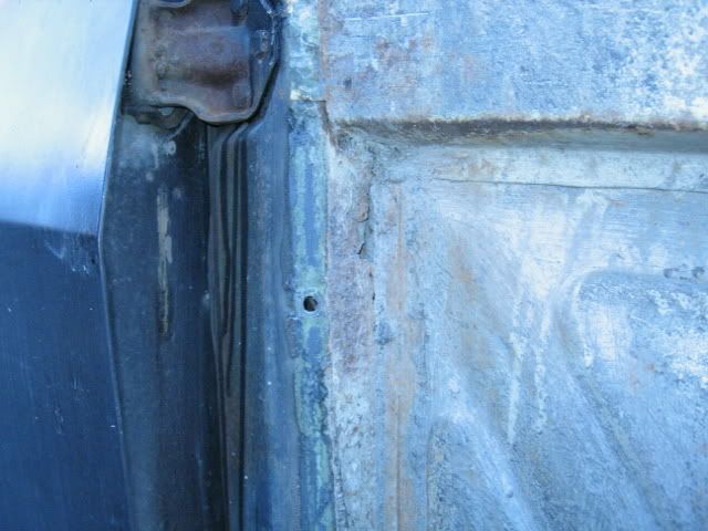

Åsså den siden som var ferdig,men må pusse sveis å påføre tykk tectyl:
Alt for idag,tar gjerne imot kritikk og tips:)
Roser er røde, fioler er blå, jeg har splittet personlighet,det har jeg å!
Ah,derfor man runder sveisene ja..
Det viste ikke jeg da:/
MÅ prøve å få tilpasset innerskjermer ja,men tectyl skal på uansett da.
Fikk av den plata til panser-låsen idag OG DER(!) var det kjeks gitt. *sjokk* :p
Bare å ta fram sandblåseren gitt,men bilen skal inn i en tørr garasje først:)

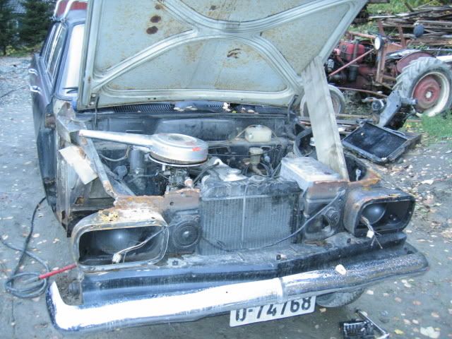

Da kommer det fler bilder:

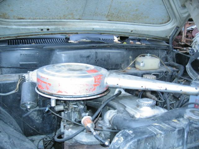

Luftfilteret som var "tettet" igjenn med gaffa-teip:
Litt redusert innvendig også:
That`s all...God del brunt:( men men..
Så må jeg få fiksa med noe rart istede for den luftfilter boksen der!
