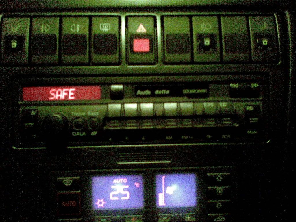

Problemet var at kablen mellom skjermen å styre enheten var blit gammel og sprø, løsningen for meg var å byttet den ut med en IDE belte kabel...
Åpnet opp min enhet for å se på tilstanden inni der. Kabelen du nevner så fin ut, men den er jo loddet på styreenheten er den ikke? Jeg bøyde og vrei litt på kablen, blåste vekk støv og satt den sammen igjen. Vips så funker den perfekt igjen. Regner med at dette kun er en midlertidig virkning, da kabler med brudd pleier å bli værre og værre med tiden. Men foreløpig funker den som normalt igjen.
