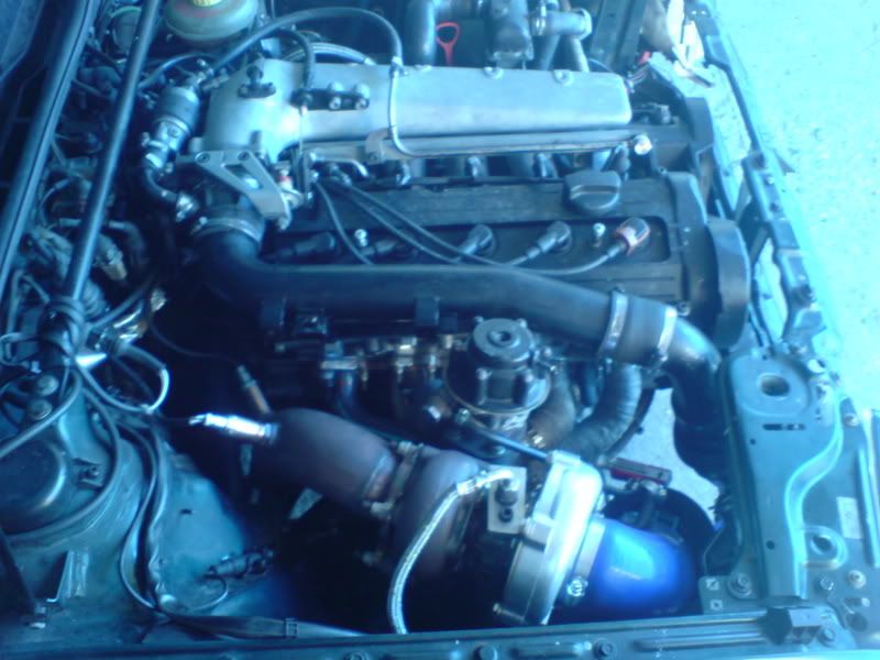

Da er det vell på tide etter 2år uttafor forumet å kline inn noen ord om bilen min her med da.

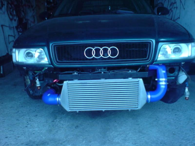

Dette er da en Audi S2 1993 mod med 3b motor med rs2 girkasse.
Her er litt info:
Motor:
T3-T4 hybrid turbo (God for ca 500hk)
Grenrør
500cc dyser @ 3bar
org topp
Stor IC
3" eksos fra turbo og bak med 2 potter
Større Setrab oljekjøler.
H-profil råder
Nye ringer på stempel
forsterka rådelager
blybronse veivlager.
Motoren skal yte ca 420hk 530nm(IKKE BREMSEST enda)

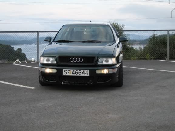

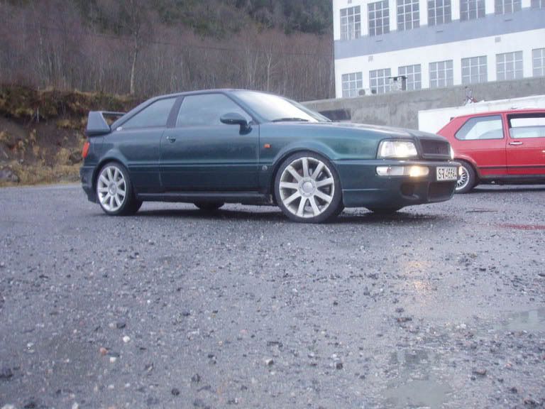

er ikke noe fan av de Rieger-vingene, derimot er RS2 front på coupe snadder.
Flytter forøvrig tråden ;)
nei dette er da smak og behag :)
Synest coupè kler dissa, og så har den en betydning når man skal kjøre bane:)
RS2 fronten er vekk så skrik ut om npen vet om en til salgs.enten det er rs2 eller org s2 fanger.

Veit du åssen senk det er??
merke og mm:)
Om jeg vet?hehe, tja sku tru det :)
H&R coilovers.Men hvor mye den er senket er ikke godt å si. Ca 70-50 tenker jeg.
Har ca 50mm med gjenger igjen :)
BTW: Hvis noen vet av en RS2 fanger eller S2 fanger til salgs, skrik ut :D

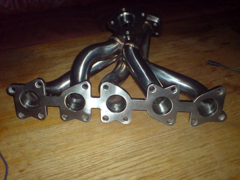

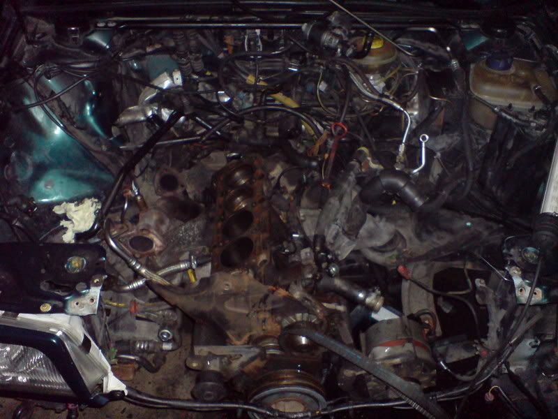

Ser nice ut dette her, likte grenrøret, det virker solid i motsetning til mye annet på markedet.. :)
Turboen fikk en fin plassering oxo!!
Ser du har 2 lambdasonder, kjører du med datasprut?
Sugen på å forske litt på det selv serru...
Ja det holder no enda selv om jeg ikke har kjørt bilen så masse, neste plan er å få laga stag slik jeg får vekk en del stress på grenrøret. så blir det å bytte clutch da SPEC stage 4 ikke var nokk tydligvis, så da blir det å gå for Sachs sin performance clutch.
Den eine sonden er til A/F ratio(ikke bredbandslamba).
Det er en billig og ikke akkurat så veldig pålitelig, skal handle bredbandslamda og datasprut, men det blir ikke før neste sommer da motoren skal få litt mere mods så jeg kan nærme meg 500hk.
mvh

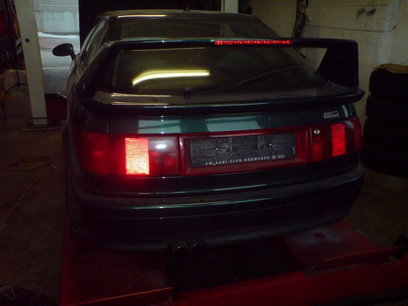

Hey , gobil,
Hehe , få se bilde av rompa?
her er et par dårlige bilder.
Slik den er nå og slik den var med rieger sin hekkfanger,
dessidert finest med org fanger :D
og et bilde jeg er ganske fornøyd med:
