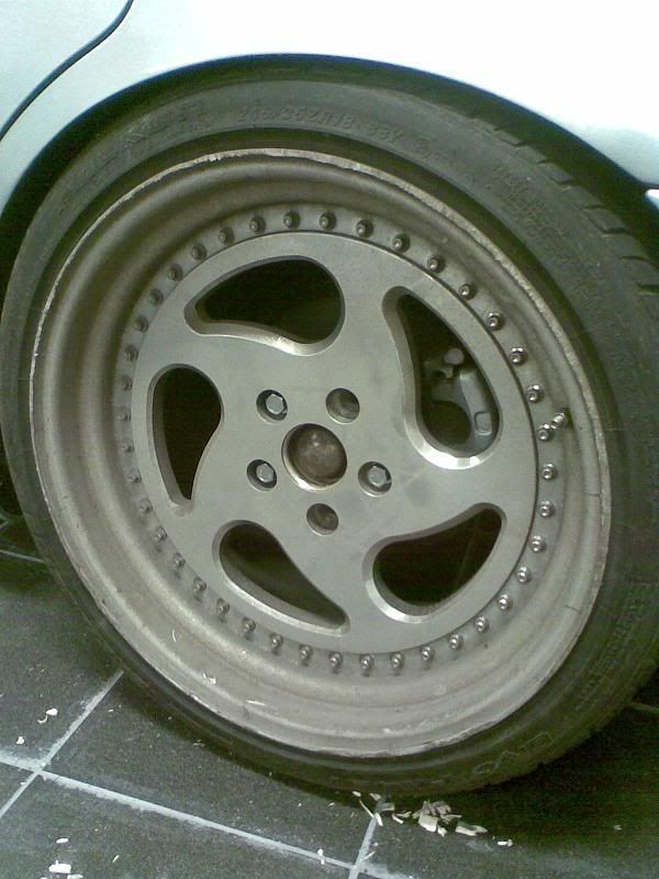

Fikk skrubba felgen innat en betongopphøyning i et parkeringshus i går :(
Tok bilde men finner ikke kabelen til kamera! Bah. Uansett, jeg slapp greit fra det egentlig, men det blei noen stygge oppskrapingsmerker alikevel da. EDIT: Fant kabelen :)
Noen som har noen tips om hva jeg kan prøve for å gjøre det litt penere igjen? Pusse ned og polere med noe greier kanskje?
Sånn ser det ut

er ett bra ett i minnesund..leverte mine skeive,ripete og skadde felger til dem..de sandblåste,dreide kanter,pulverlakkerte og polerte for 1600kr for alle fire:)
Høres bra ut! Får regne litt på det om det lønner seg å kjøre til Minnesund for å fikse den, 850`n er ganske glad i suppe på motorveien :happyhappy:
Takk for tipset! ;)
om det bare er en felg så er det vel kanskje like greit å få tak i en ny felg?1600kr for alle fire felga pluss 600kr for å ta av/på dekka..da er vi oppe i 2200kr..pluss bensin...regn med kanskje 500 for å ta i litt..da er du oppe i 2700kr...da er det kanskje like greit å kjøpe en ny felg neste sesong?hehe...

"Vannslip med f.eks 240 eller noe til å begynne med til du får det jevnt.. så kan du sikkert bruke opptil 800 eller noe.. Skal du ha bra finish uten alt for mye jobb går det an å bruke stålull med såpe i og pusse over til slutt.. Jeg har gjort dette med felgene mine (1500 slipepapir, stålull, autosol + høyglanspolering) og har ikke vedlikeholdt de mere enn å vaske de "normalt" med vann og såpe.. De har holdt seg like fine i sikkert 4 mnd med bruk uten klarlakk utenpå....."
F0R:
ETTER:
Testa dette selv paa en kantkj0rt felg, ble veldig pent :)
