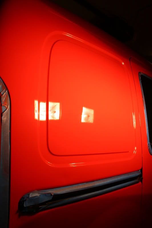

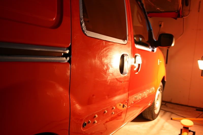

truhaa Skrevet Oktober 5, 2007 Rapporter Share Skrevet Oktober 5, 2007 Da er bilen endelig ferdig etter noen dager i garasjen med mye svette, lite tårer og ikke en dråpe blod... Så her er "tingen" før den fikk en runde: Vel denne bilen er vel definisjonen på dårlig behandlet bil mht vask (fy fy posten) Ja det er en gammel (2001) postbil som jeg har anskaffet for å ha en bil i vinter som det ikke er så farlig med (det var tanken i alle fall) Regner vel med at det fort har gått 15 timer på denne, og jeg fikk fjernet det meste av swirls/riper, men noen riper fikk jeg ikke fjernet da svamp + grus lager forholdsvis dype synkroniserte riper har jeg funnet ut (fy igjen posten) Så var det i gang med lakk korrigeringen, og det som ble benyttet var: Grovjobben: -Roterende poleringmaskin -Burgunder meguiars pad -Menzerna A34S så For å fjerne matt lakk etter overnevnte kombo: -Roterende poleringsmaskin -Gul meguiars pad -Menzerna PO106FF Da blir det noe alla dette: ikke vanskelig å se det blir bedre da.... Så etter at bilen ble korrigert for mye (ikke alt) av riper og swirls skal/må den beskyttes i og med at den ikke kommer til å få plassen til EVOen i garasjen (sterkestes rett sef) Jeg er som sikker mange har fått med seg riiiiimelig glad i Duragloss produkter, så valget var ikke så vanskelig når det gjalt en rens, beskyttelse og forsegling av bilen... -Duragloss 501, portercable/DA, myk pad -Duragloss 105, for hånd med polishing pal -Duragloss 111, for hånd med vanlig pad Alle Duragloss produktene er lette å legge på og å fjerne igjen, de gir en bra glans og en bra beskyttelse som var et av kriteriene som jeg ville ha, som sagt denne er uten 24/7 hele vinteren og da nytter det ikke med no` dritt.... Duragloss 501 jobbet jeg inn med DA maskinen i og med at den har en rens og litt korrigering i seg gjør den lakken glatt og våt, noe som er etter min smak..Lot den tørke, og fjernet den med MF klut, lot da bilen hvile i 2 timer før jeg gikk i gang med: Duragloss 105, denne la jeg på for hånd med polishing pal, den lot jeg bare ligge på bilen til dagen etter (24t) og fjernet den rett før jeg skulle legge på: Duragloss 111 som er en ren sealer uten rens i seg, så den går på med lette bevegleser, lar den bare tørke, og fjerner den med MF klut igjen... Da var bilen ferdig, og det tok mye kortere tid å skrive dette innlegget en selve jobben....he he Så her er noen etterbilder: På dekk er det Wolfgang black diamond tire gel, og på Plast ellers er det Duragloss 531 Marine & R/V protectant, Duragloss 531 var veeeeeldog bra på platen og gjorden at den fikk "new look" og ikke noe glinsende seigt tull som passer best på en show car ol.....Denne la jeg på med en pad og tørket over etterpå med en gammel mf klut...Funket gull Så takk at dere rullet dere gjennom posten.... (og nå er Tandis sikker glad i og med det er en Renault.....he he) Siter Lenke til kommentar Del på andre sider More sharing options...
