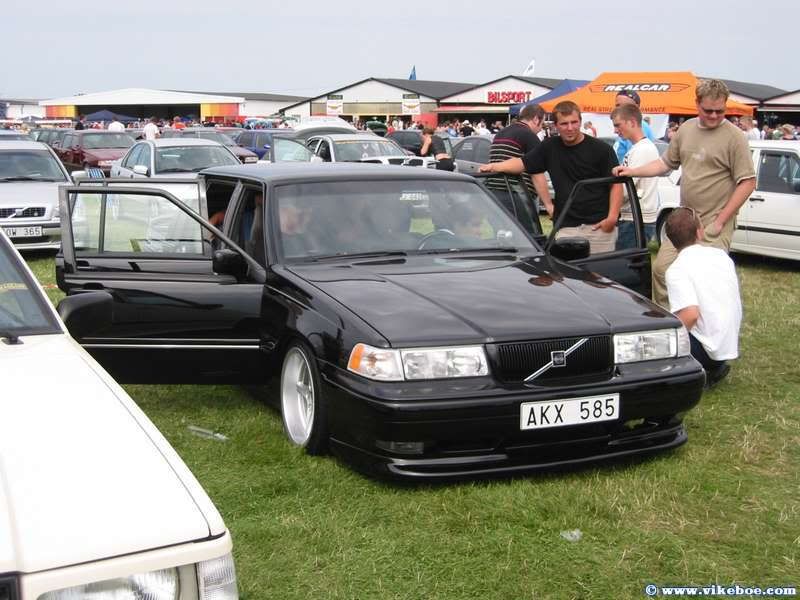

-TORE- Skrevet Oktober 11, 2007 Forfatter Rapporter Share Skrevet Oktober 11, 2007 Ser ut som det er gjort slik på denne!:) Nesten så jeg synes dette ser tøffere ut.:) Siter VOLVO The intelligent choice ---------------------------- 81 Volvo 242 TIC Lenke til kommentar Del på andre sider More sharing options...
B230ft Skrevet Oktober 11, 2007 Rapporter Share Skrevet Oktober 11, 2007 den var smuud! men syns det ser ut osm om den hadde treves bedre litt lenger nedpå igrunnen.. den står jo på gress så.. Siter Lenke til kommentar Del på andre sider More sharing options...
-TORE- Skrevet Oktober 11, 2007 Forfatter Rapporter Share Skrevet Oktober 11, 2007 hehe... da skulle du sett min, tok av kappafjærene og satte på lesjøfors igår, ble høyere fram enn bak, så det blir vel senking av fjærskåler ja.:) Siter VOLVO The intelligent choice ---------------------------- 81 Volvo 242 TIC Lenke til kommentar Del på andre sider More sharing options...
B230ft Skrevet Oktober 12, 2007 Rapporter Share Skrevet Oktober 12, 2007 hvorfor i alla dager det? eneste du oppnår da er jo kraftig begrensninger på hjulvalg! Siter Lenke til kommentar Del på andre sider More sharing options...
-TORE- Skrevet Oktober 12, 2007 Forfatter Rapporter Share Skrevet Oktober 12, 2007 neida,:) senker de så de går litt over 18"erne. Svogern gjorde det på sin 940, ble bra der hvertfall. 18" med 225/35 gikk på med go klaring, samme dim jeg bruker også. Bare jeg slipper å kjøre med nesen i være er jeg fornøyd.hehe.. Siter VOLVO The intelligent choice ---------------------------- 81 Volvo 242 TIC Lenke til kommentar Del på andre sider More sharing options...
