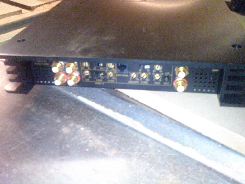

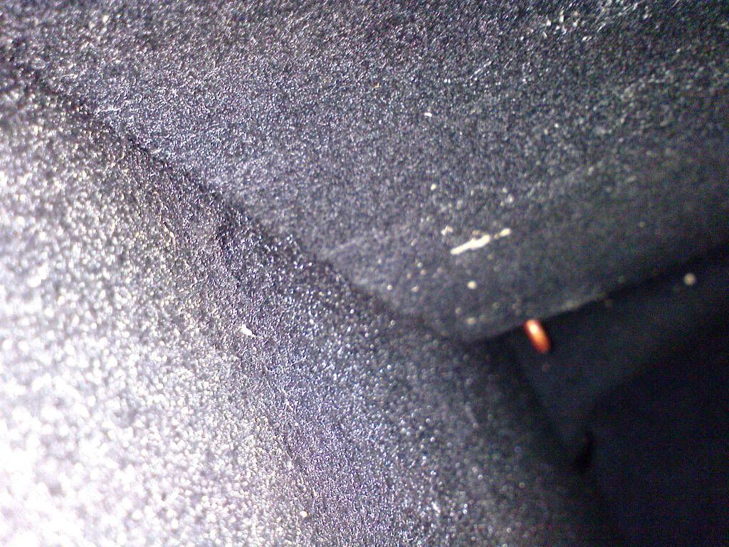

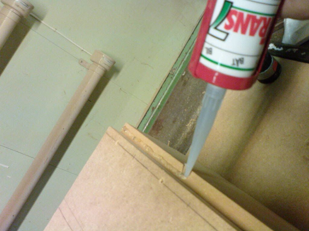

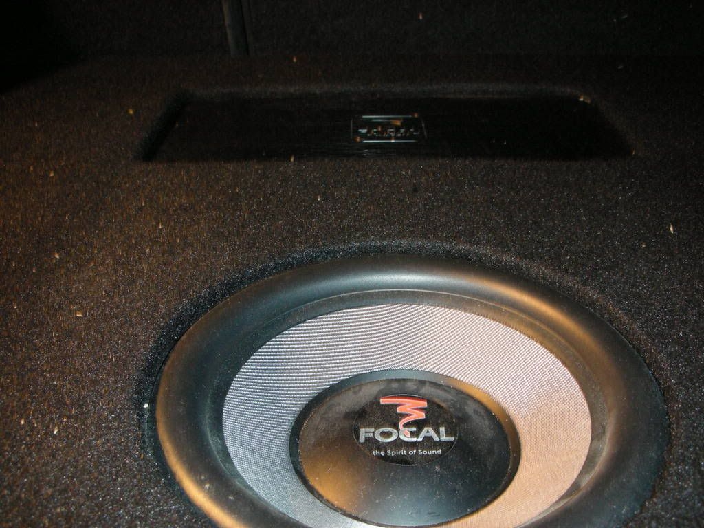

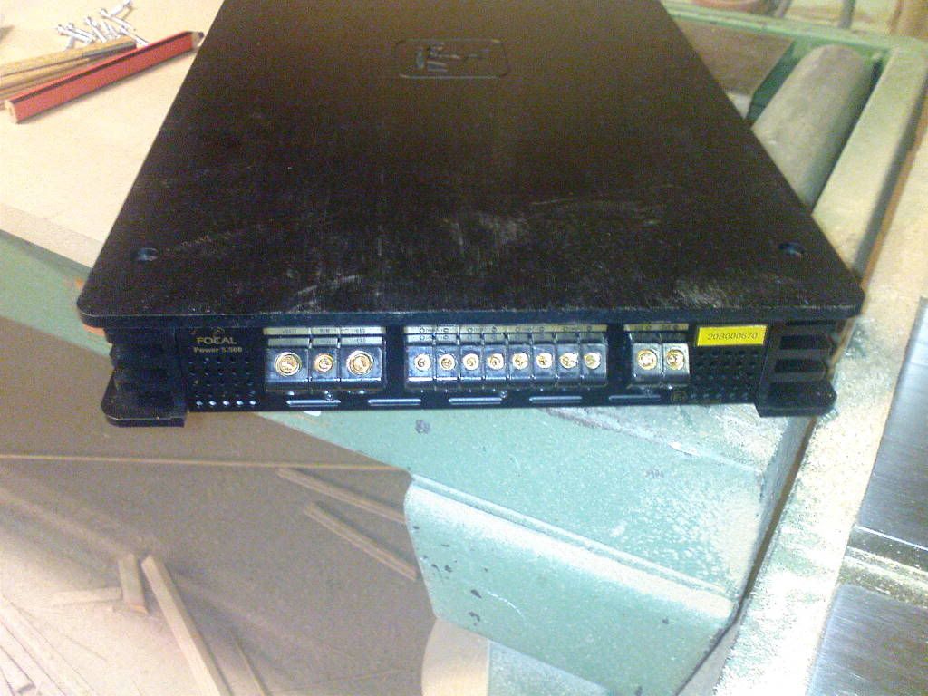

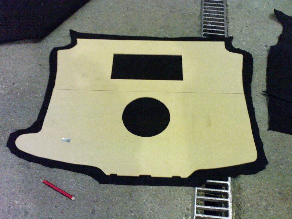

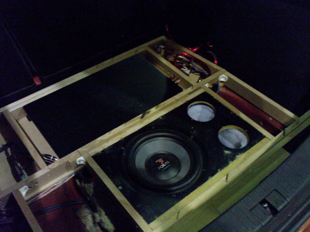

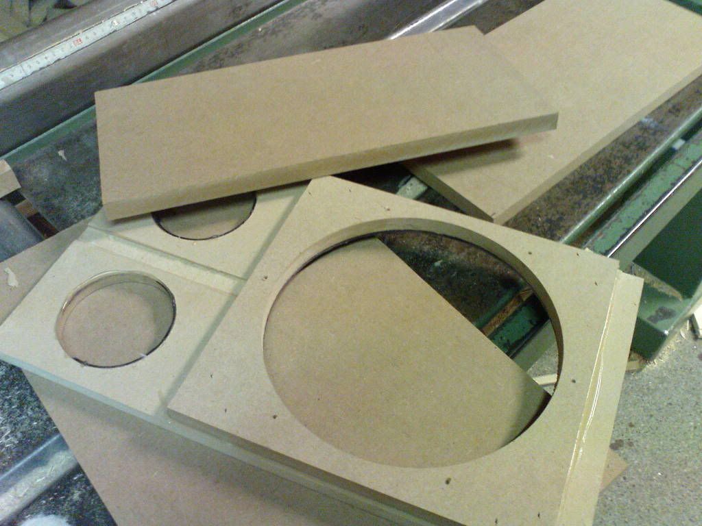

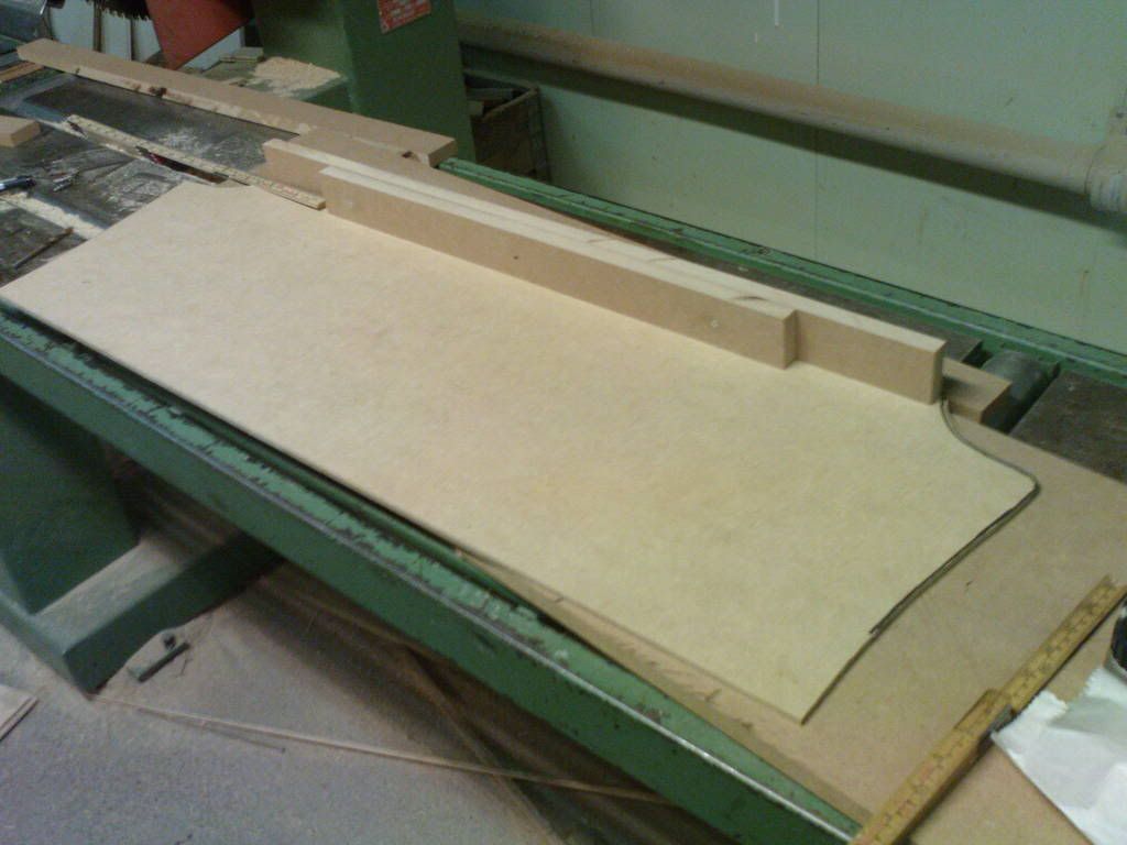

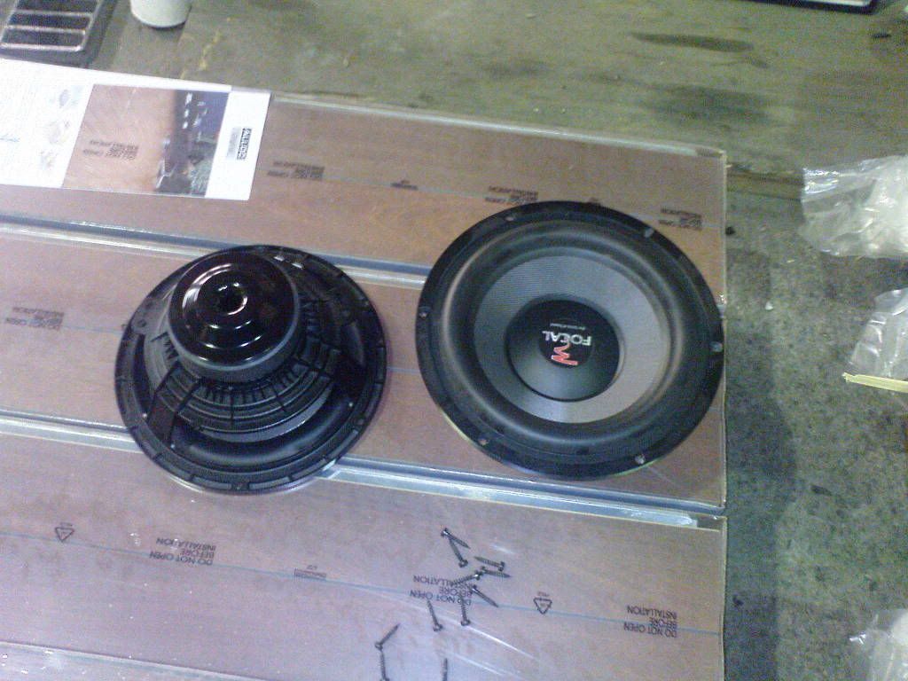

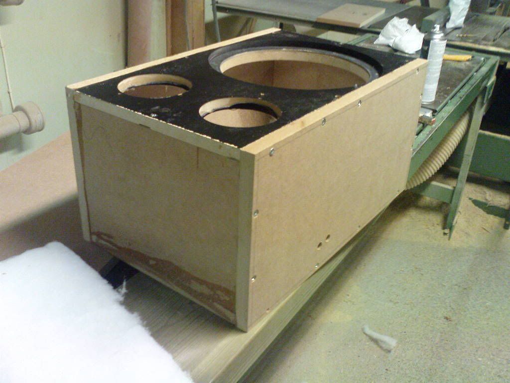

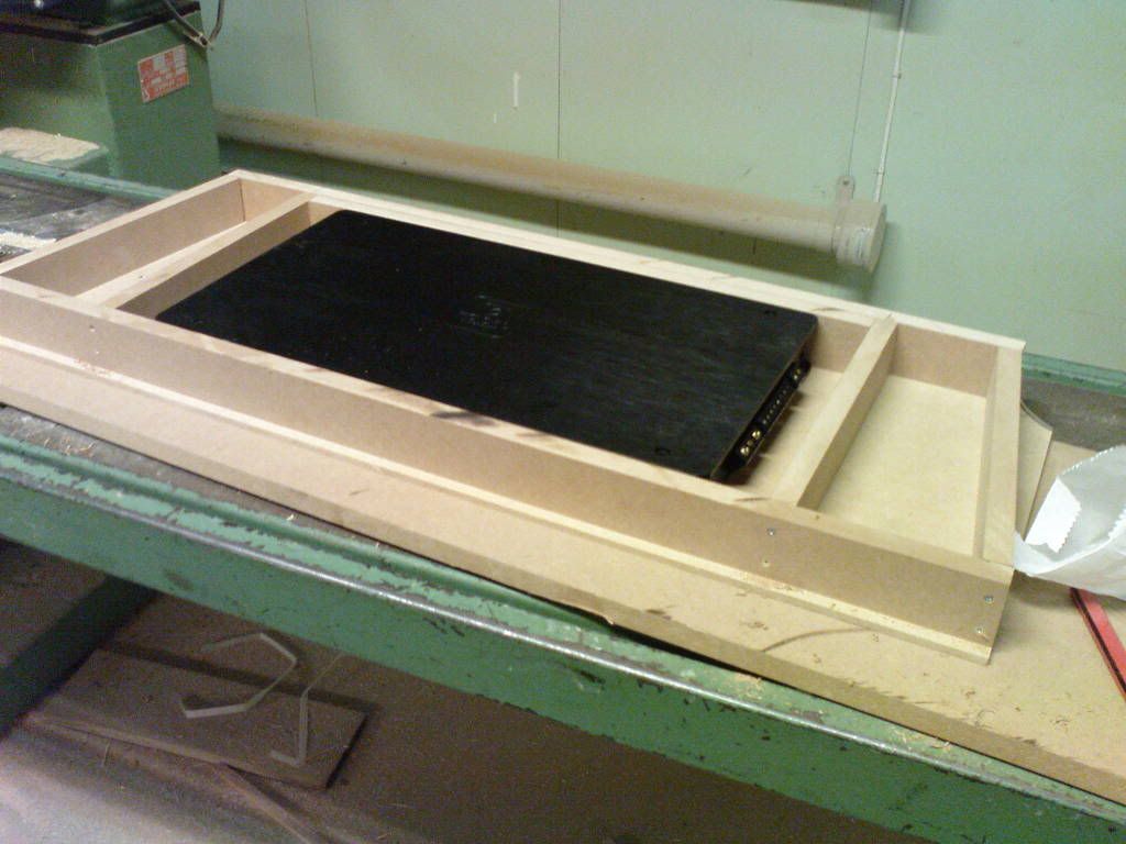

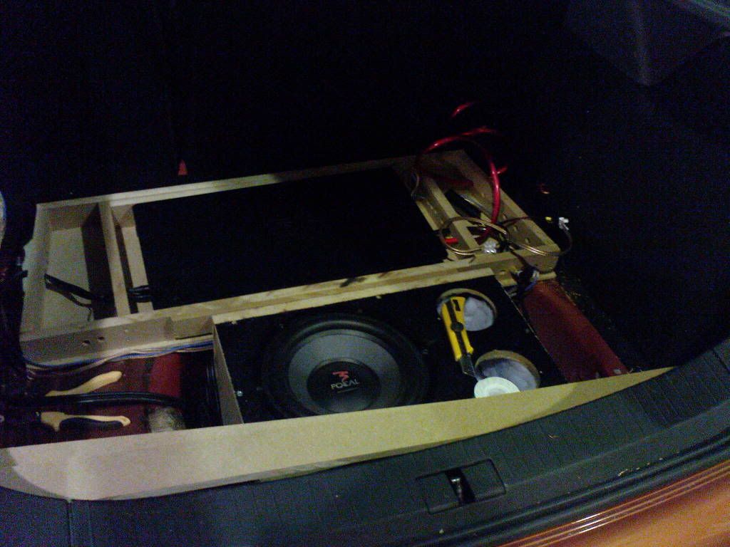

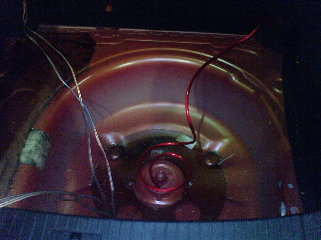

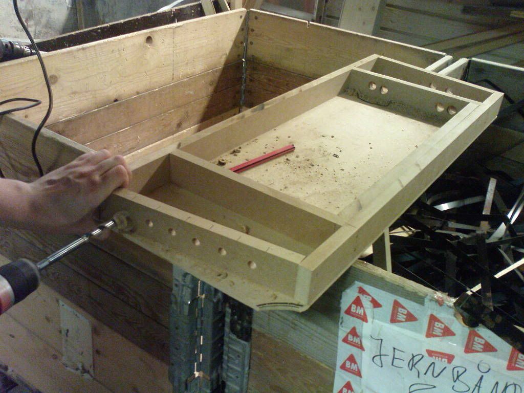

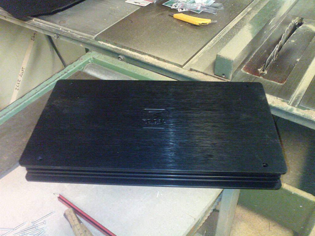

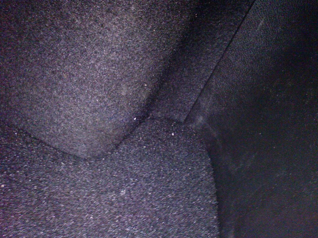

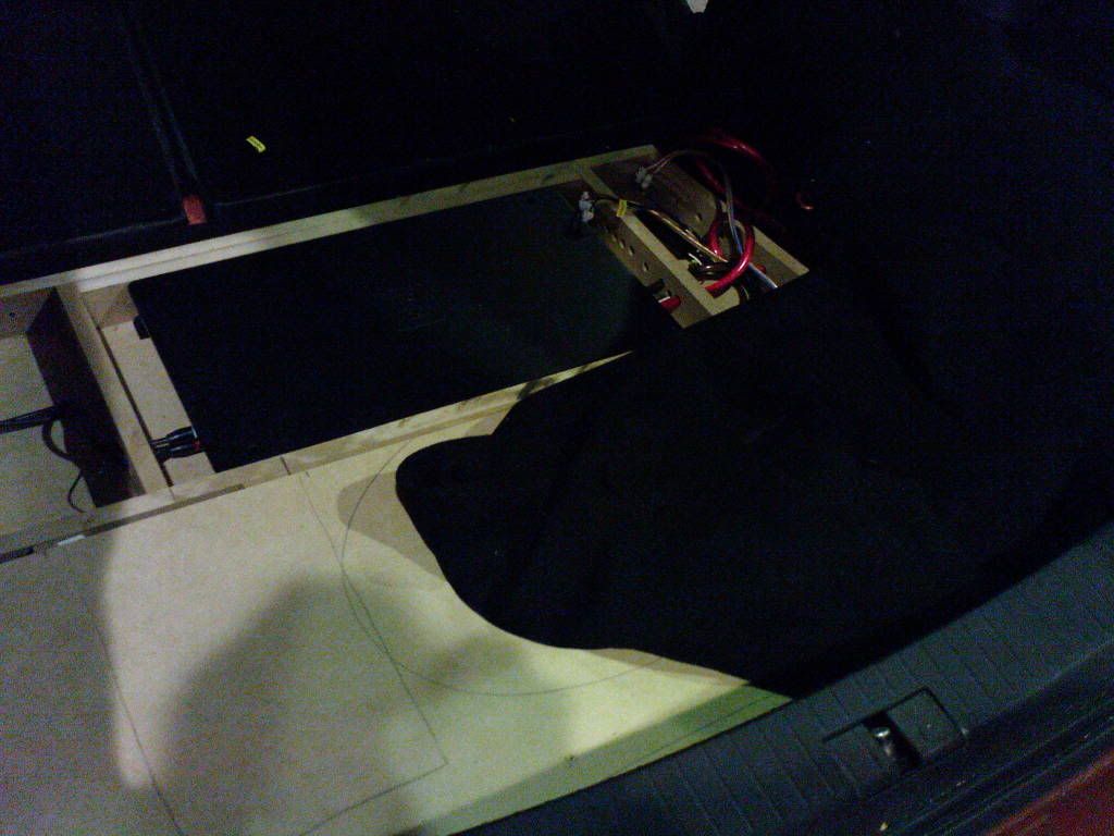

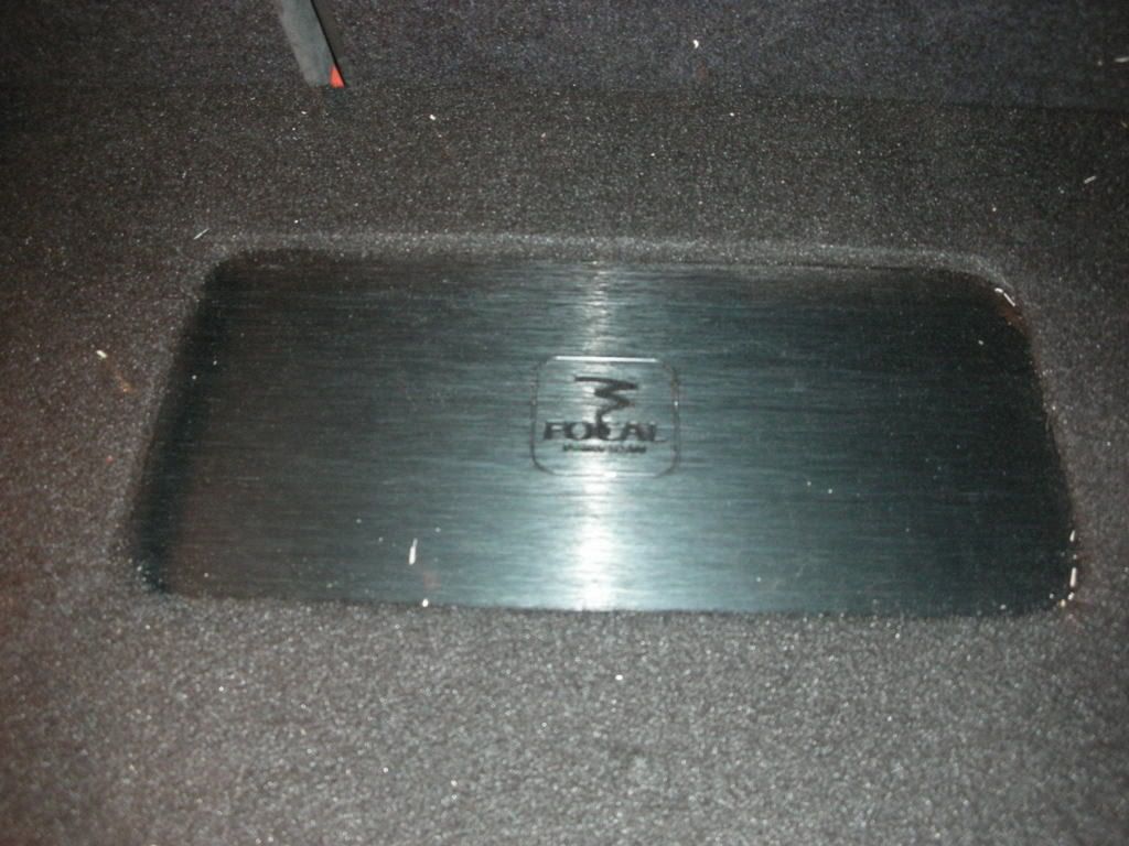

Nutrox84 Skrevet Oktober 13, 2007 Rapporter Share Skrevet Oktober 13, 2007 Her er endel bilder som viser hvordan annlegget ble bygget. Først vil jeg takke min kompis Erlend Evensen Og MDesign http://www.mcardesign.no Så Fruen til slutt for tålmodigheten ;) Her kommer bildene: Forsterkeren (Focal 5 kanaler, 4*75w + 1*300w) Element (Focal 10") Så startet byggingen! Var endel mer jobb enn jeg trodde!! Ribba Bagasjerom med opplagte kabler. La kablene under listene i siden på bilen. Vi starta med Rammen/kassa til Forsterkeren: Der var den stortsett ferdig: Så over til Subkassa! Var først meningen at jeg skulle ha lufting på kassa men etter testing fannt vi ut at det ble sinnsykt mye bedre lyd uten. Brukte noe gummushaiz for å tette kassa. Husker ikke hva det het. Der var den ferdig. Fremgang ;) Så la vi Ramma til forsterkeren helt inntill den metallbjelken som ligger inntil seteryggen. Der skrudde vi den fast med selvborende karroseriskru. Vi har også festa subkassa, denne satte vi fast nede i bunnen av hjulbrønnen med en 8mm tykk bolt. og noen digre skiver. Så ble den skrudd GRUNDIG fast i ramma til forsterkern. Da satt shitten fast! :D Så stod Topp-plata for tur. Vi fannt ut at det ble enklest og dele plata i 2 deler før vi limte og stifta filtet fast. Vi skar ut hullet til subben og stifta filtet fast på undersiden. Dette var på del 1. Så la vi plata på plass og skrudde den fast i subkassa og ramma til forsterkeren. Etter vi hadde skrudd fast plata limte vi filtet fast i plate 1. Så la vi plate 2 på plass.. la filtet slik det ville ligge mot hullet til forsterkeren, skar ut hullet og stiftet fast. Så skrudde vi plata fast i ramma til forsterkeren og limte fast filtet. Resultatet får dere bedømme selv :) Her er ShowOff bildene: Da hadde jeg ikke flere bilder. Til neste prosjekt starter :wink: Skal legge inn noen bilder så snart jeg får vaska i bilen og fått tak i en ordentlig kamera. Siter Lenke til kommentar Del på andre sider More sharing options...
golfnos Skrevet Oktober 17, 2007 Rapporter Share Skrevet Oktober 17, 2007 knall :) dere fikk ned hele kassa der ja :) ble det lukka kasse, iom at topp plata ligger helt nedpå baffelen?? :) Siter Lenke til kommentar Del på andre sider More sharing options...
Nutrox84 Skrevet Oktober 18, 2007 Forfatter Rapporter Share Skrevet Oktober 18, 2007 takker:) Joda, fikk lurt den nedi;) Ja det ble lukka kasse. Vi testa annlegget før vi la topp-plata på og det var mye bedre lyd me lukka kasse, så da ble den lukka;) Siter Lenke til kommentar Del på andre sider More sharing options...

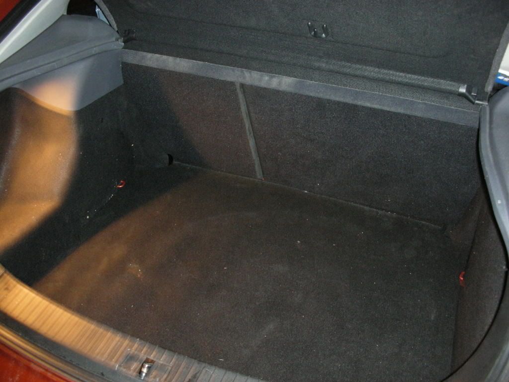

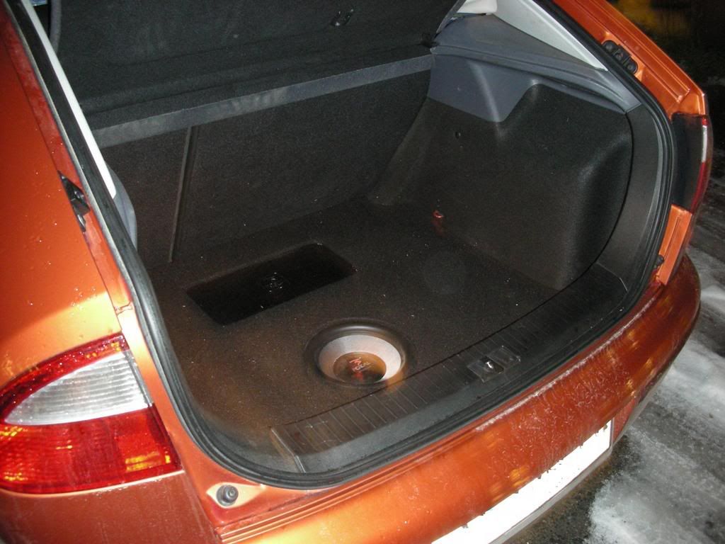

volvokim Skrevet Oktober 18, 2007 Rapporter Share Skrevet Oktober 18, 2007 ble meget pent og ryddig det der! men bassen er vel veldig utsatt vis man skal ha bagasje i bagasje rummet? Siter # 1996 940 herregårdsvogn # 1969 Amazon 122S Lenke til kommentar Del på andre sider More sharing options...

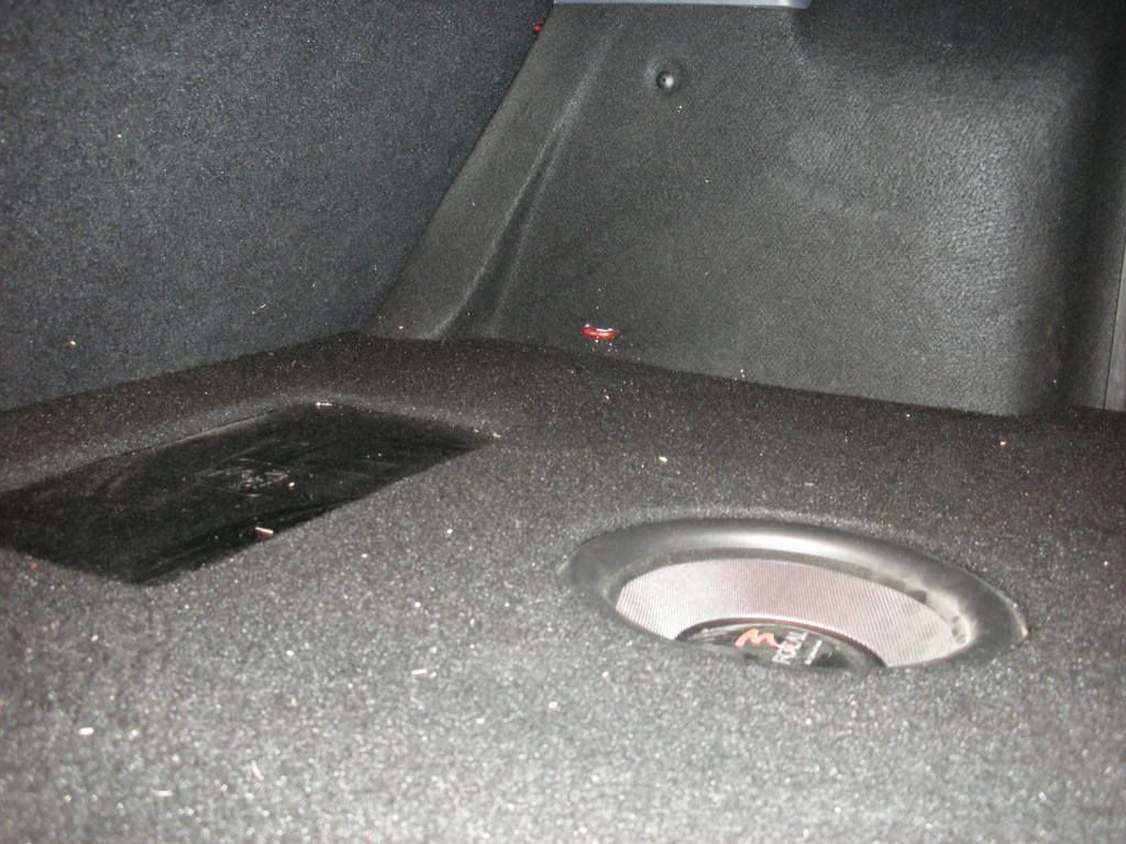

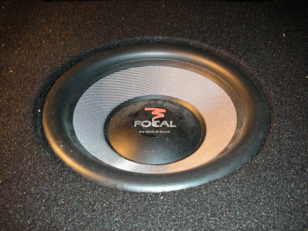

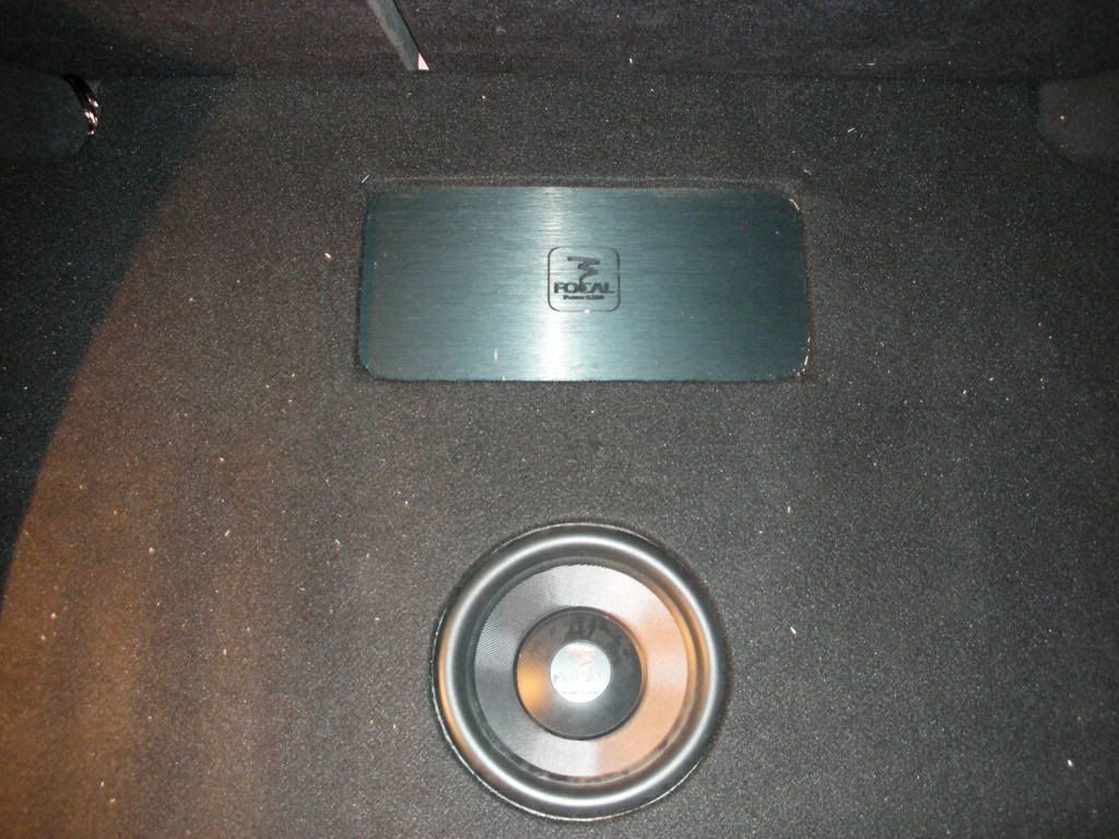

Nutrox84 Skrevet Oktober 23, 2007 Forfatter Rapporter Share Skrevet Oktober 23, 2007 jepps, men har satt en 6mm mdf plate under den orginale bagasjerommsplata. så legger jeg den bare oppå hvis jeg skal ha nå baki der.. er faktisk grei lyd selv me plata oppå. Her er et bilde med plata oppå: Siter Lenke til kommentar Del på andre sider More sharing options...
dynaBel Skrevet Oktober 24, 2007 Rapporter Share Skrevet Oktober 24, 2007 mye plass under platene, slår ikke suben i plata når den spiller? Siter Mazda 323 1992 LX 90/Rally look ------------------------------- Mazda Owners Group Norway Lenke til kommentar Del på andre sider More sharing options...
