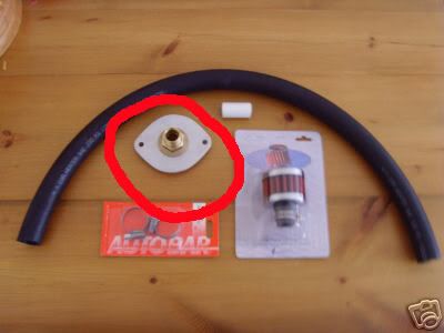

Skjønner jo at dette ikke er "dump ventil", men er dette noe å satse på? Erfaringer?
..."misting up the inside of ur intercooler which isnt good"
Trodde nå at tilført oljedamp i laderen var nødvendig?
http://cgi.ebay.co.uk/VW-CORRADO-GOLF-POLO-G60-DUMP-VALVE-KIT_W0QQitemZ140166403490QQihZ004QQcategoryZ9889QQtcZphotoQQssPageNameZWDVWQQrdZ1QQcmdZViewItem
brumm brumm... ptchiii..

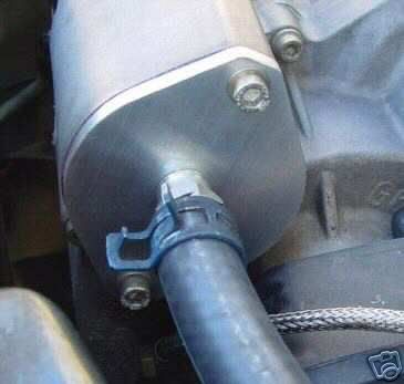

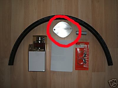

Dette er ikke noe dumpventil kit.
Det dette kittet gjør er at du blokkerer ene siden på laderen hvor returrøret går inn, og fjerner selve returrøret som slik at returspjeldet under gasspjeldet står åpent, og lager en slags dumpventil lyd når du slipper gassen. Om du er ute etter dumplyd så velger du en slik løsning istede for å montere dump.
