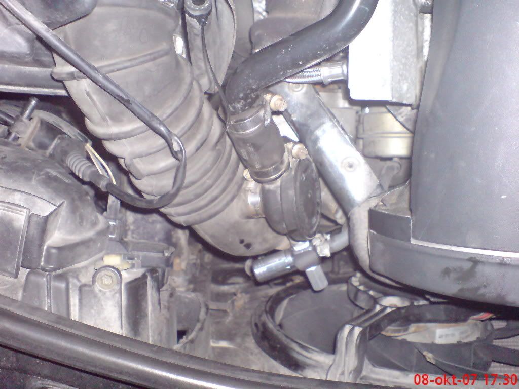

har lyst å montere bleedvent jeg å, men er litt redd for motorras og slike ting. elektronikken kon jo ikke da skru ned turbotrykket og gå i nødmondus hvis noe skulle skje, for den som styrer det har man koplet nesten bort.... (forstår det med å la N75J være tilkoplet, men ikke på vakum..)
er det litt skummelt eller er jeg pysete? har så lyst på mer trykk for det var så grotestkt deilig lyd når den ladda over en bar=)
Avensis
Bare bruk fornuft så skal det gå bra skal du se..
Du får et mer stabilt ladetrykk, og raskere trykk enn med disse N75 ventilene..
Lader 0.8bar nå, siden det er vinter, og den lada 1.3-1.4 bar før og når jeg kjøpte bilen, og det hadde den gjort over en lengere periode..
Men da var det ingen bleedventil der men N75 ventil.
Monterte bleedventil fordi jeg ville ha muligheten til og justere ned trykket når det blir vinter i nord, samt få et mer stabilt ladetrykk da N75'en var gåen.
