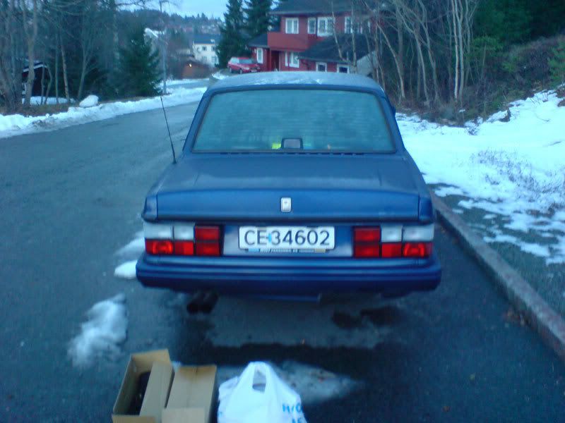

Dagens lille oppdatering:
Fått på hvite blink bak:
Før:
Etter:
