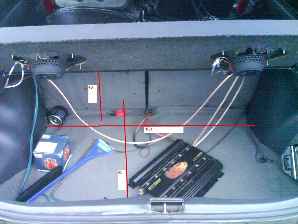

Skal kjøpe meg noe rått i bagasjen, men som skal være relativt billig utifra hva jeg har råd til.
Jeg tenkte at 10.000 kroner burde holde, men så kommer problemet.
jeg er usikker på hva jeg skal kjøpe.
har sett en del på nettet og kommet over noe som har fristet
men førstogfremst ønsker jeg at noen av dere med peiling skal sette opp sub(er) kasse og forsterker som jeg kan bruke og bli fornøyd over
jeg skal legge ut bilde av mine forslag og setter STOR pris på tilbakemeldinger:)
her har vi da bagasjen min NÅ :p

er litt usikker på det andre forslaget pga prisen på det hele, men jeg vil høre hva dere mener og vil GJERNE vite hva dere anbefaler:)

I en kasse som jeg bygger til deg gir deg både SQ og trøkk så det holder....garantert!
Dette er utstyr jeg kjenner til og som jeg går god for.

uuh:) virker intressant det der..
men hva med ES 300 d? hva er forskjellen ?
det er jo samme pris ? evt hvor mye vil du ha for kassa? =)
ES 300D er dobbeltspole så du vil havne på en totalimpedans på 1ohm.
Forsterkeren takler det uten problemer, men til musikkbruk synes jeg det er greit å ikke pine det siste ut av forsterkere.
Hvis man spiller transientrik musikk med feks. mye trommer trenger forsterkeren "headroom", altså litt ekstra kraftresurser når det står på for fullt.
Og ved å bruke 2stk ES 300 så får man en totalimpedans på 2ohm, og dermed litt "headroom".
Jeg bruker både LRx og ES i min egen bil og er strålende fornøyd.
Pris på kasse?...... det tar vi på PM.:hello:
