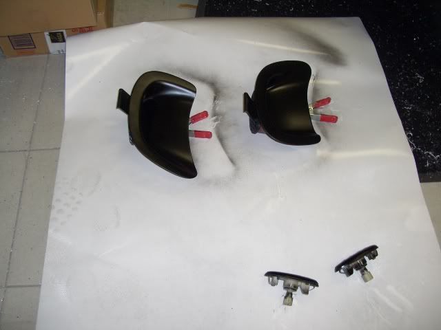

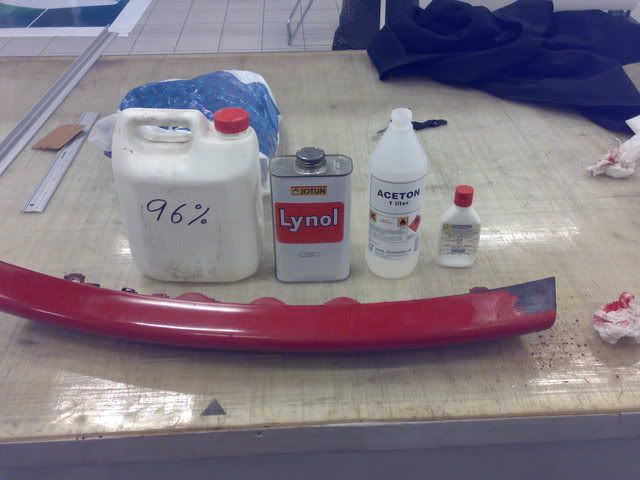

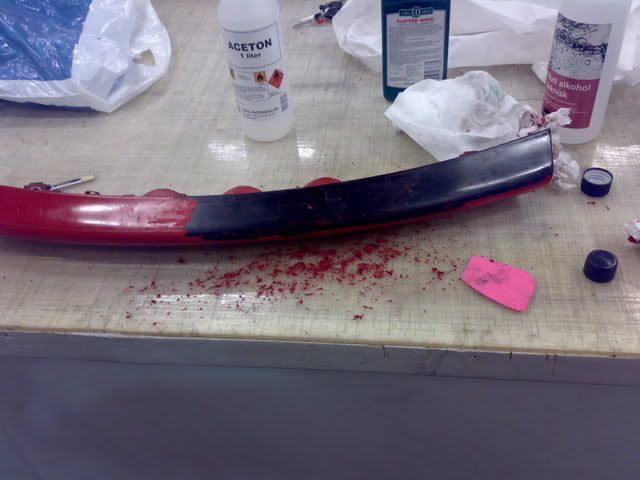

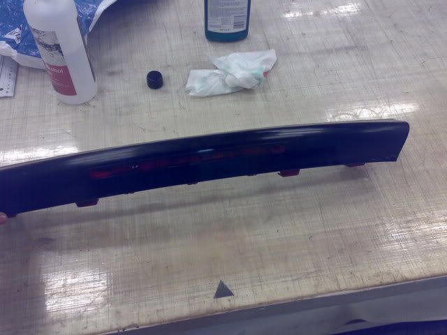

Da fikk vi hvertfall fjerna lakken på den baklykta i midten. Prøvde gjennom litt forskjellig før jeg fant produktet som gjore susen! Først Whaitsprit, det funka dårlig, Lynol var også en dårlig ide. Prøvde no annet middel som blir mye brukt til å fjerne tagging på vegger å sånn, men det tok for lang tid.
Eneste som funka som faen var Aceton. Gikk bort med en gang uten problemer. two thumbs up! Tok å rubba den litt også, men må nok litt mere til for å få blankheten tilbake. Men viktigst av alt så ble den sort igjenn!

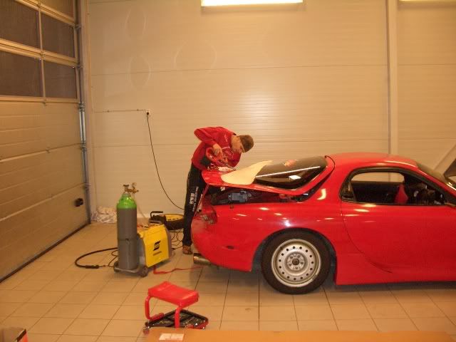

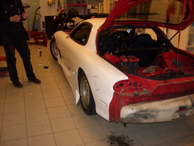

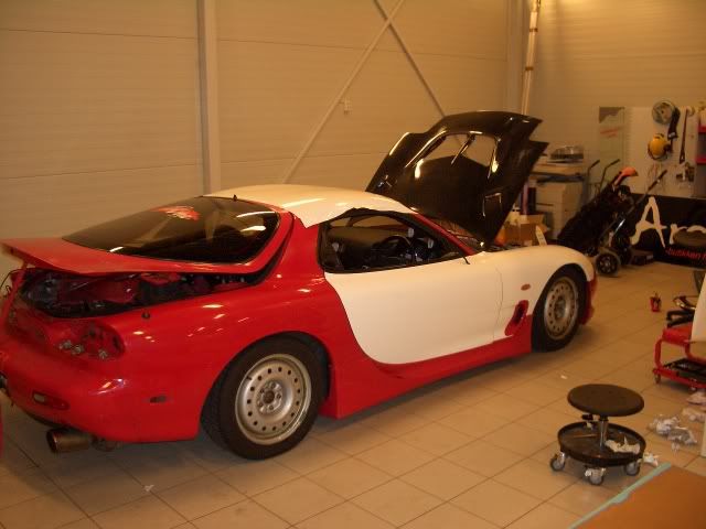

Det blei en del timer i helga må jeg si.
Startet med 6 timer på fredagen, 12 timer på lørdagen og 8 timer på søndagen.

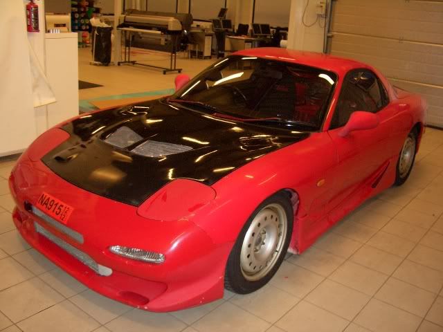

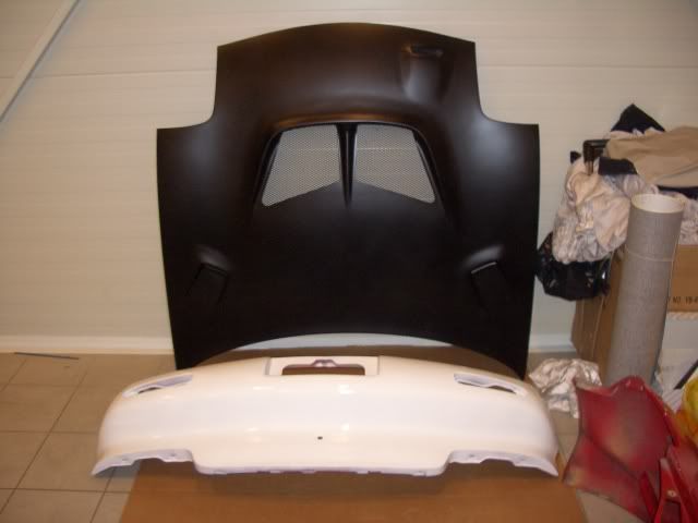

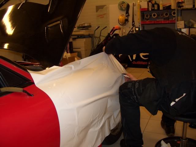

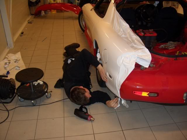

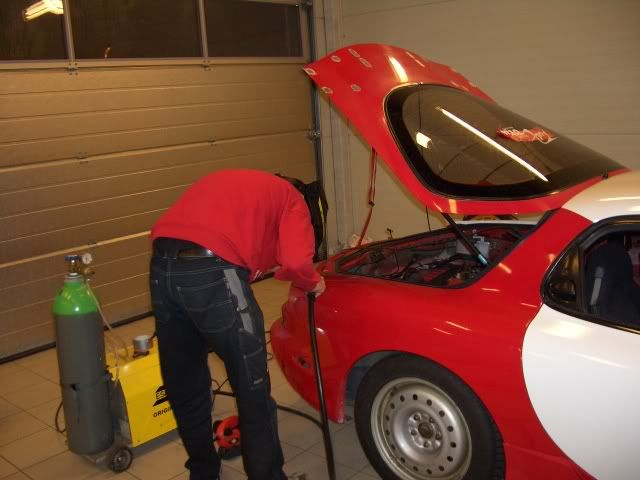

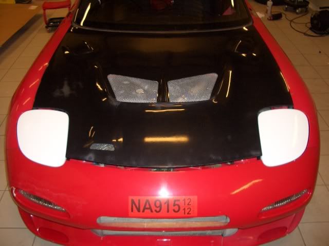

Vi fikk på di råeste felgene, å gjore det klart for vår gode venn "Willy" som skulle hjelpe til med sveising. Mens meg og ilDuce fant ut at bilen må bli hvit med sort panser. Så jeg reiv fatt i en folie å startet jobben.

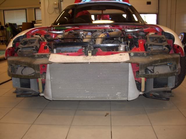

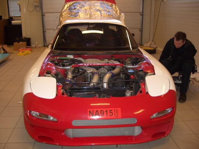

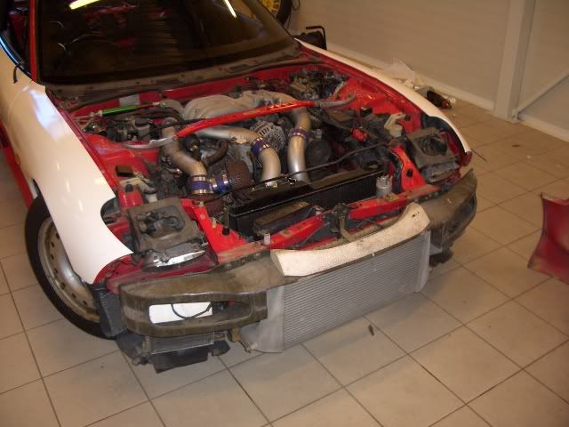

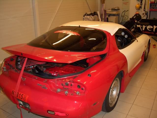

ilDuce blei ivrig å skrudde av frontfangeren, var da vi oppdaget at det var større oljekjølere på den også. Så fant vi også ut at mens vi var i gang så kunne vi like greit sveise igjenn antennehullet også. Trur det blir lite radio når vi skal bruke bilen hehe.
Jeg sover ikke, det bare ser sånn ut ;P

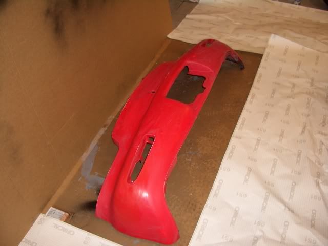

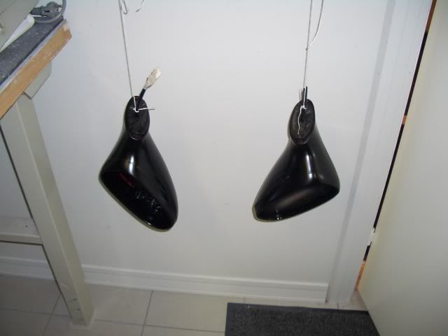

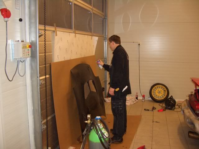

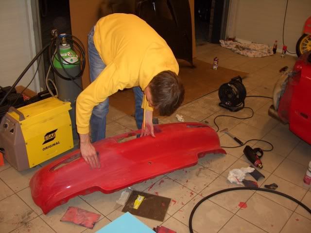

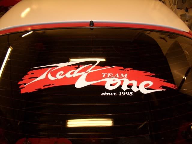

Så etter mye om og men, så var det en lang diskusjon om vi skulle ha sorte speiler eller hvite, å sorte detaljer. Men vi bestemte oss for sort. Pansetet måtte vi også lakke på nytt, å lakke bakfangeren, for det ville ikke blitt pent hvis det skulle blitt foliert. Hadde bare blitt masse stygge sjøter.
Det er det siste vi får se til Team Red Sone. Måtte legenden leve videre hehe. Sikkert en eller annen klubb i Japan fra tidligere eier.
ilDuce er i gang med pussefilla som aldri før hehe.
Pussa til den store gullmedaljen.
Det var det vi gadd den kvelden. For vi blei så jævli svimle etter å fly rundt i lakktåka. Mye lakk å lite maske hehe det sier seg selv det.
