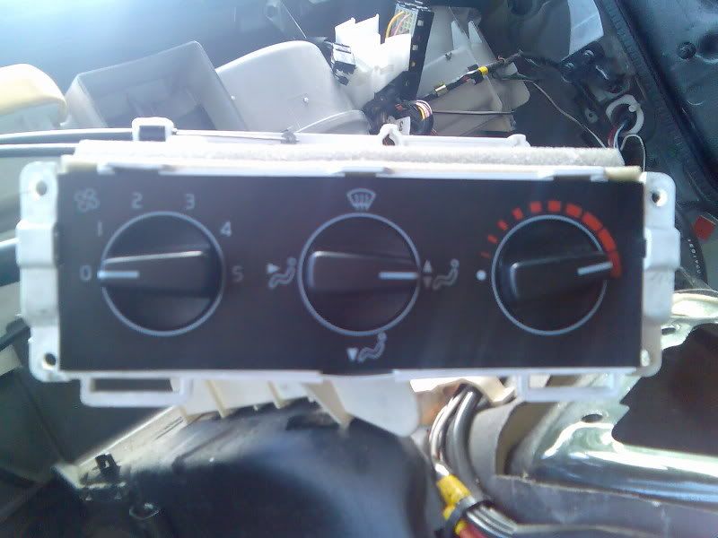

har du wire, så skal det være 2 wire koblet på "varme-spaken". Den ene går til krana ved varmeregisteret på torpedoveggen, mens den andre går til spjeldet som veksler mellom oppvarmet og kald luft.
På vakum-styring er det i prinsippet likt, logisk nok hehe, bare ventilene er vakum-styrte.
ok, men det bilde jg oppe der med vri brytere er det vakum?
jupp. den med tre "vribrytere" er vakum. Disse panelene kommer gjerne med på biler med A/C også...da med en egen A/C-knapp.

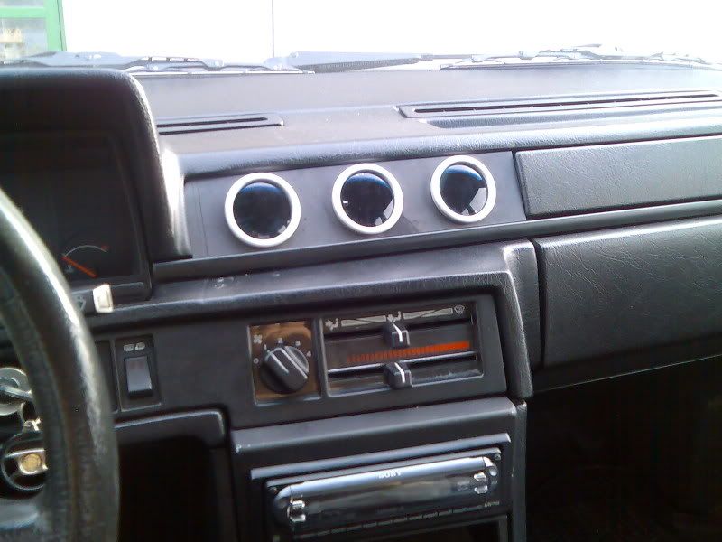

Jeg har en 1987 tic som har vakuum (og ac), men den har det gamle bryterpanelet (øvrerste bilde).
På min bil var det en vakuumtank inni frontfangern. Se om du finner den, så vet du ihvertfall om du har vakuumstyrt v.app.

stemmer vakkum tank er bare på turbobiler, slik at ikke hele systemet løper løpskt når en mater på emd ladetrykk.. det panelet med tre runde brytere, er wire, har aldri hørt at en får det med vakkum jeg, men skal ikke påstå noe, men det mitt er hvertfall wire..
*tror det kan bli vanskelig å få det til i 240, men alt går jo, men tid, penger og mengder med arbeid!
