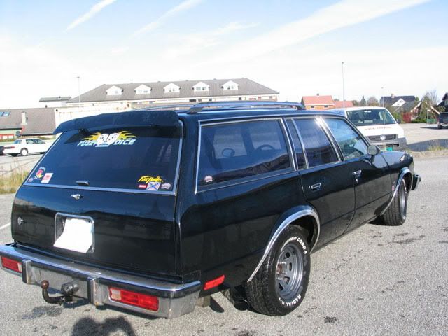

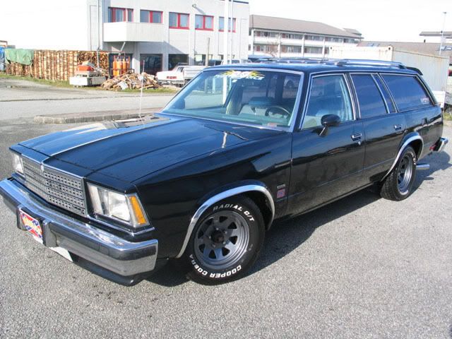

Det er diffen som er røket, men tenkte å bytte hele shiten pga det er lettere har jeg hørt. men hvordan vet jeg om den passer osv?
Det er satt i en trimmet 5.7 liter på 250 hester istedenfor det originale på 5.0 med 155 eller 180.
vil helst ha med sperre men må ha noe skikkelig greier
her er all info om den:
.** AUTOSYS ** MOTORVOGNREGISTERETOPPLYSNINGSTJENESTEN 17.10.2007 08:13:01. Kj.merke: PC 24613. Nytt dist: . Omreg.avg : 1447 Eier : SKARPENES ODD ARNE Reg. 1.g. N:12.06.1979 Adresse : NYVOLLSVINGEN 14 Reg. år :1979 Farge: BLÅ Poststed: 4070 RANDABERG Dist: 351 Reg. eier :23.11.2006 Merke : 1650. CHEVROLET Reg.avg bet:1421 Mod/type: MALIBU CLASSIC / - EU-godkjent:07.05.2007/2007 VDIR Und.nr. : 1W35H9D493001 . Egenv/Totv.:1580 / 2245 kg Effekt : Slagvol: 4998 cm3 Kjt.gruppe : 101Personbil Drivstof: BENSIN Fors: GJENSIDIGE10.11.06-07.08.07 Oblat: 08 BLÅ VEGDIR 14.05.07 Dup: Forr:TRYGVESTA 06.12.05-23.11.06 ------------------------------------------------------------------------------ Forvaltningsgodkjent 18.06.1982 . Solgt 28.09.2007(Dist 351) ØDEGÅRD ERNST,THEODOR DAHLS VE 4353-KLEPP STASJON. 18.6.82 OMBYGD FRA VAREBIL
