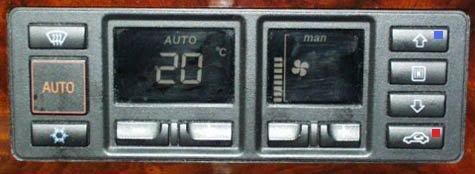

fikk ikke det feilkode opplegget til :( vetke om det kun funker på nyere modeller ? bilen er tross alt 95 ! :(
Hvordan lese ut feilkoder fra klima anlegget, Skal fungerer på klima annlegg av denne typen (se bilde)
1. trykk på knappen øverst til høyre på klimapanelet (og hold den inne)
2. Så trykker du samtidig på knappen nederst til høyre
* Da kommer det opp ch 1 (tror jeg, husker ikke helt) for og endre kanal trykker du på + eller - på tempraturen. I dette tilfellet skal den stå på ch 1 for og kunne lese ut feilkodene.
3. så trykker du en gang til på knappen helt nede til høyre for å lese ut feilkodene.
forklaring på feilkodene finner du her.
