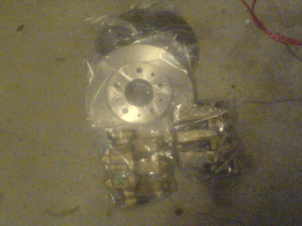

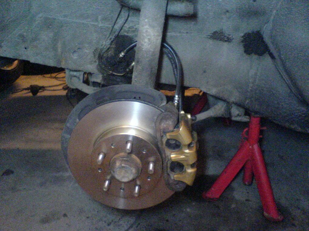

-TORE- Skrevet Desember 14, 2007 Forfatter Rapporter Share Skrevet Desember 14, 2007 Idag har stereon i garasjen stått på igjen..;) D hele begynte med plutselig risting i rattet samtidig som at jeg kjente at bilen dro litt tyngre. Stanset, gikk ut og så at bremseskiva fram på venstresia var nærmest "smelterød". På vei hjemover dro den til høyre når jeg bremset, akkurat som om den ikke bremset på venstre side. Calipperne ble plukket av, d viste seg at venstre calipper sto dønn fast. Så da ble d investert i nye innbyttecalippere og skiver. Nå vet jeg ihvertfall at alt der fremme er helt nytt og holdbart.:) Ble tørst av all musikken under mekkinga, så blir vel å ut på livet ikveld..;) Siter VOLVO The intelligent choice ---------------------------- 81 Volvo 242 TIC Lenke til kommentar Del på andre sider More sharing options...
