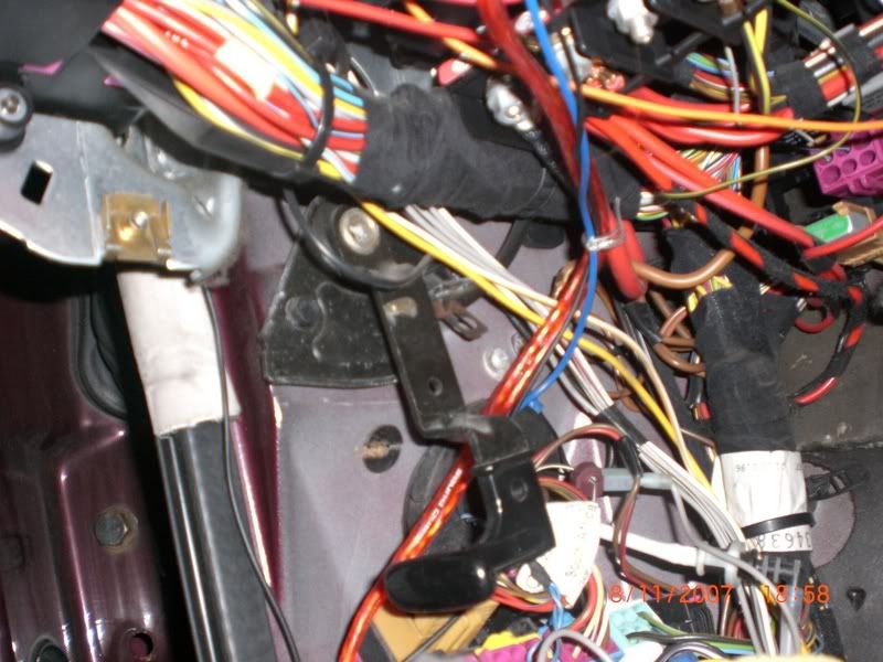

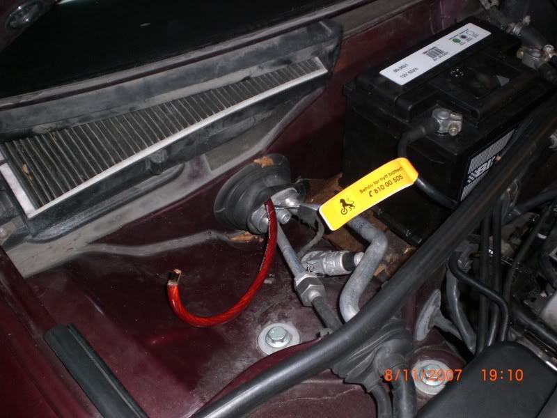

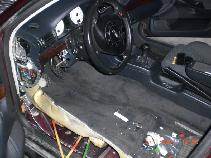

Meling- Skrevet November 8, 2007 Forfatter Rapporter Share Skrevet November 8, 2007 har vert en tur ute i garasjen nå. Sliter fortsatt med det vann helvete. Her er ett par bilder her lå strøkabelen, kan det ha noe å si ? blir jo bløtt på motsatt side uansett ? har tatt den ut nå bilen nå: :( glimter di nye speedo skivene mine: her er det vått: dere ser det lille hullet midt på bilde ca? ser ut som det har runnet vann der: noen som kommer på noe som helst som kan gjøre at bilen min tar inn vann ? Siter - Audi A4 Avant 1.8T 96 - Lenke til kommentar Del på andre sider More sharing options...
SofaPute Skrevet November 8, 2007 Rapporter Share Skrevet November 8, 2007 har vert en tur ute i garasjen nå. Sliter fortsatt med det vann helvete. Her er ett par bilder her lå strøkabelen, kan det ha noe å si ? blir jo bløtt på motsatt side uansett ? har tatt den ut nå bilen nå: :( glimter di nye speedo skivene mine: her er det vått: dere ser det lille hullet midt på bilde ca? ser ut som det har runnet vann der: noen som kommer på noe som helst som kan gjøre at bilen min tar inn vann ? JA! Der kommer det inn vann. jeg hadde akkurat samme problem. Sannsynligvis er ikke gjennomføringen til panservaiern tett. Følg panser vaiern i motorrommet til torpedoveggen, så ser du gummigjennomføringa. Over der samler ALT vannet seg uansett, og renner rett inn i kupeen. møkk! holdt på i evigheter med å få det tørt. Plukka ut ALT innvending. tror du finner noen bilder i tråden min.. Siter Joachim »[ ] VW Golf IV Highline 1.9TDI 2001 »[x] Volvo V70N 2.0T 2001 »[x] Volvo S60 2.0T 2001 Lenke til kommentar Del på andre sider More sharing options...
Meling- Skrevet November 8, 2007 Forfatter Rapporter Share Skrevet November 8, 2007 ja jeg har sjekka det. drog den litt ut og fylde under med silikon. har testa nå. å den tar hvertfall ikke inn vann der. men jeg vil bare få vekk alle muligheter. drit og få den tørr og sette den i samenn for så å må til å demontere igjen:P ja har sett bildene i tråden din Siter - Audi A4 Avant 1.8T 96 - Lenke til kommentar Del på andre sider More sharing options...
SofaPute Skrevet November 8, 2007 Rapporter Share Skrevet November 8, 2007 Prøv å hell vann over gjennomføringa, så tar du hånda oppi ledningsnettet å kjenner om det kommer. Siter Joachim »[ ] VW Golf IV Highline 1.9TDI 2001 »[x] Volvo V70N 2.0T 2001 »[x] Volvo S60 2.0T 2001 Lenke til kommentar Del på andre sider More sharing options...
Meling- Skrevet November 9, 2007 Forfatter Rapporter Share Skrevet November 9, 2007 greit nok. men dette er jo på passasjer sida. og det er jo på fører siden det er vått ;S men hva med det bilde av der med føtene til føreren da. der med rennestripen ? Siter - Audi A4 Avant 1.8T 96 - Lenke til kommentar Del på andre sider More sharing options...
