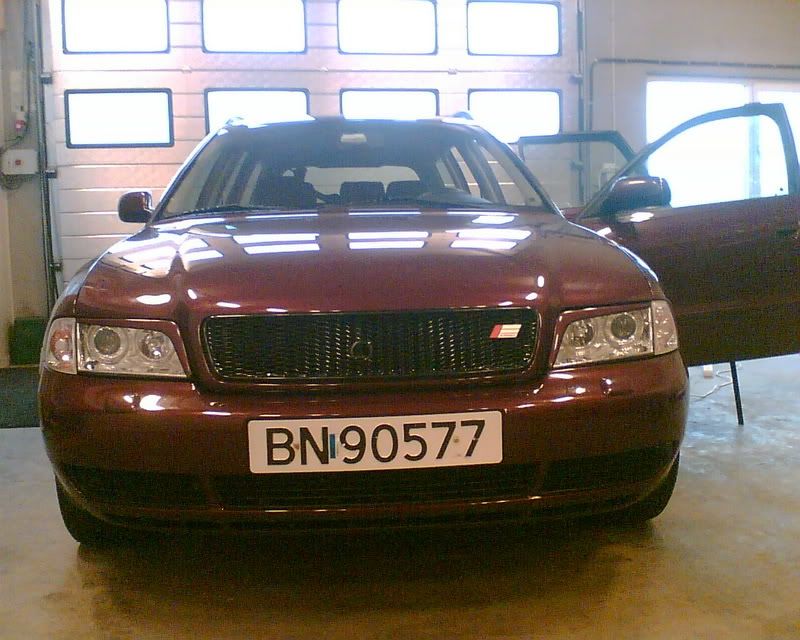

Meling- Skrevet November 20, 2007 Forfatter Rapporter Share Skrevet November 20, 2007 har tatt ut det meste inni bilen. men får ikke ut teppet. er det lettest og kutte det? helt fremme i midten. går jo rundt midtkonsollen/dashbordet. bilde av fronten :D Siter - Audi A4 Avant 1.8T 96 - Lenke til kommentar Del på andre sider More sharing options...

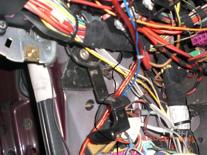

Meling- Skrevet November 24, 2007 Forfatter Rapporter Share Skrevet November 24, 2007 da er teppe og alt ute. har funnet en lekkasje hvertfall. på passasjer siden. rundt det plas røret som går ned i gulvet. men det er noe på førersida og. ser det renner inn. men det kommer oppforbi kickpanelet en plass. men klarer ikke se hvor. Har merka på hvor det renner på dette bildet. håper noen kan komme med tips å hjelpe meg her Siter - Audi A4 Avant 1.8T 96 - Lenke til kommentar Del på andre sider More sharing options...
