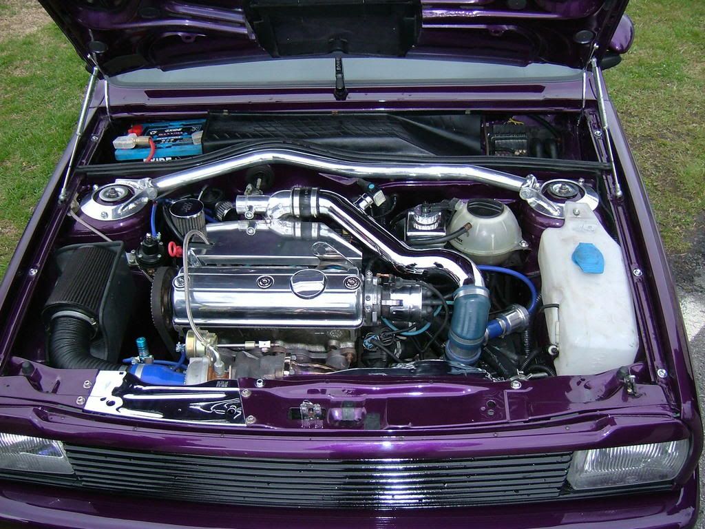

Polo Classic Skrevet Oktober 31, 2007 Rapporter Share Skrevet Oktober 31, 2007 skjermes omtrent som på bildet Porting gjøres kun ifbm overhaling. Mindre ladehjul sliter mer på laderen ja, men du får også en god del mer effekt (180-190 hk på en std motor med 68mm ladehjul og chip) Siter No SPEAKERS NO BODYKITS NO BULLSHIT M3-speil, like moderne som bakrutesjalusi M3-speil, M3-sideskjørt og RS-fangere, også kalt nybegynnerfeil Lenke til kommentar Del på andre sider More sharing options...
