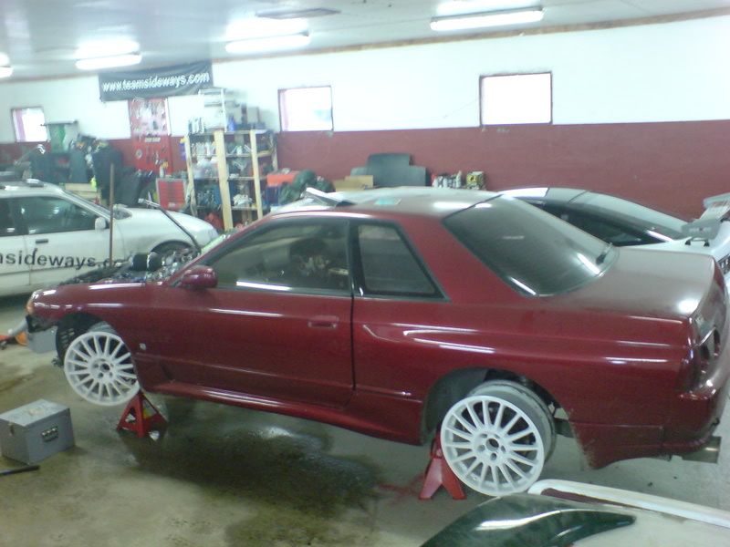

olehenri Skrevet Desember 9, 2007 Rapporter Share Skrevet Desember 9, 2007 robert kjører sx, du skyline, så drit i det, syns de felgene var de feteste :) Siter -- 99`200sx S14A Racing Edition-- 93 200sx S13 - Solgt Lenke til kommentar Del på andre sider More sharing options...
ealoken Skrevet Desember 9, 2007 Forfatter Rapporter Share Skrevet Desember 9, 2007 Det blir nok de felgene ja, 8x17" forran og 9x17" bak. Så da har jeg følgene felger og bruke som bak felger. 8stk 8x17" 4stk 8x18" 6stk 9x18" også to stk 8x17" felger forran. Jeg har fått pris på tigging av buret i bilen, så dette blir mest sansynlig gjort i februar når pengene har kommet :) Siter [/url] www.vts-racing.no/forum/ Gjengen som bygger ting folk sier ikke går ann. www.gsbildeler.no Norges beste BMW dele leverandør! Lenke til kommentar Del på andre sider More sharing options...

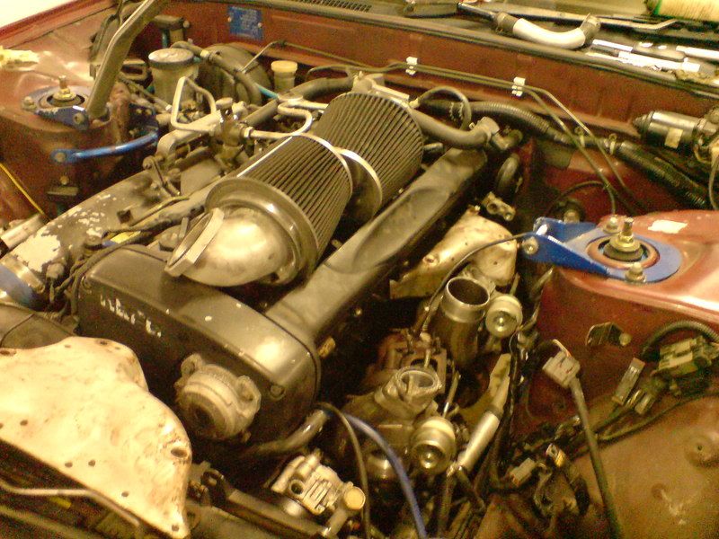

ealoken Skrevet Desember 23, 2007 Forfatter Rapporter Share Skrevet Desember 23, 2007 Da har jeg vært og skrudd litt på bilen, fryktet at det stod orginale turboer og sånn shit, men nei da, god Hjul :) Mest sansynlig en 2540 snurre som er på bilen, som ved 1.5 bar gir ca 240-250 hk per snurre ( når alt er opptimalt ) Jeg har også fått flowtestet Intercoolern min, og den skulle takkle luft for ca 766 hk ( ref Turboed1 ) Siter [/url] www.vts-racing.no/forum/ Gjengen som bygger ting folk sier ikke går ann. www.gsbildeler.no Norges beste BMW dele leverandør! Lenke til kommentar Del på andre sider More sharing options...
Mad_Maxx Skrevet Desember 23, 2007 Rapporter Share Skrevet Desember 23, 2007 Skyline er barskt, lyst å selge felga som står på den forresten? De rååååsa 3 eikerne! :D Siter Dream as if you'll live forever; live as if you'll die tomorrow. James Dean Lenke til kommentar Del på andre sider More sharing options...
ealoken Skrevet Desember 23, 2007 Forfatter Rapporter Share Skrevet Desember 23, 2007 De felgene er til salgs :) Siter [/url] www.vts-racing.no/forum/ Gjengen som bygger ting folk sier ikke går ann. www.gsbildeler.no Norges beste BMW dele leverandør! Lenke til kommentar Del på andre sider More sharing options...

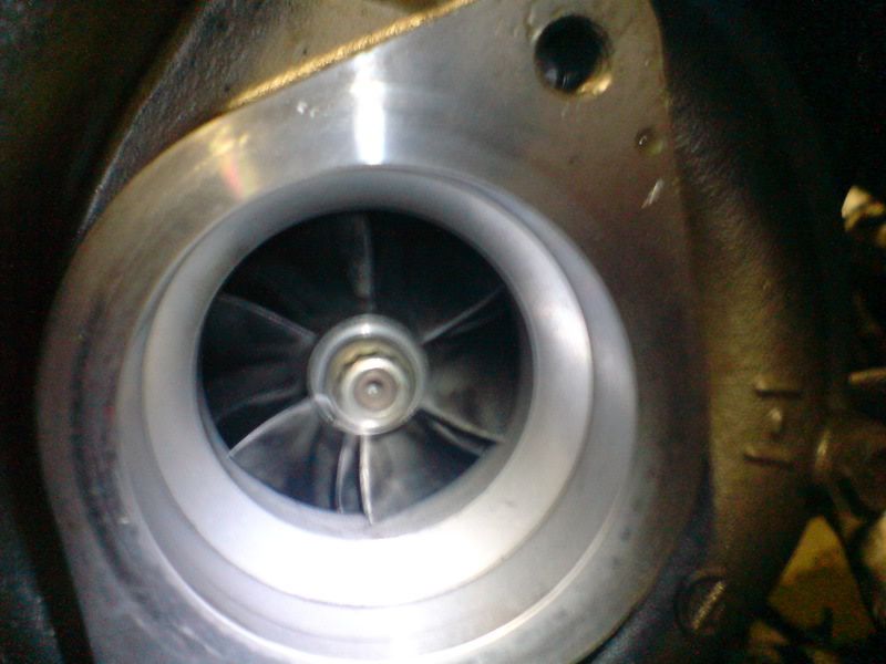

ealoken Skrevet Desember 27, 2007 Forfatter Rapporter Share Skrevet Desember 27, 2007 Hm, infoen jeg trodde stemte med snurrene er litt feil. Etter hva det sto i teksten på den ene japanske sida har du originale snurrer. Nesten. Du har ikke HKS-snurrene,de har 46,6mm minstedia på propellen,bare trykk-klokkene til HKS tenker jeg. Derimot har du NISMO's "originale" oppgradering,med 360º thruste-lager,litt større trim på kompressorhjulet (derfor den var 60mm stor-dia istedet for 56mm,og fremdeles 42.5mm minstedia), et hakk større turbinhus...og Inconel eksospropell. Og DEN propellen dør ikke på en bar,som standarden nok muligens gjør... De klarer omtrent 285 hk de. Per stykk. Mvh Bjørn Neste prosjekt er og heise ut motoren og fikse bunnpanna og olje returen i fra toppen. Siter [/url] www.vts-racing.no/forum/ Gjengen som bygger ting folk sier ikke går ann. www.gsbildeler.no Norges beste BMW dele leverandør! Lenke til kommentar Del på andre sider More sharing options...

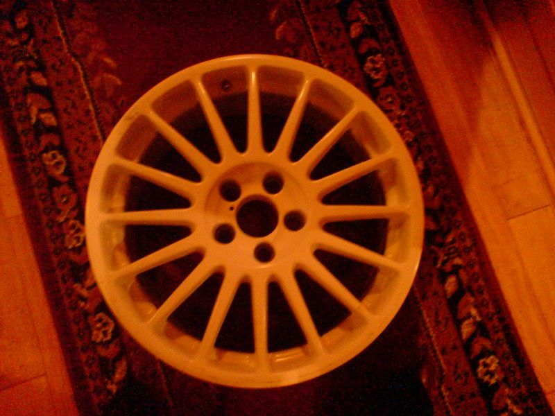

Messias Skrevet Desember 28, 2007 Rapporter Share Skrevet Desember 28, 2007 de felgene så kjente ut, samme som på preza'en? Siter [o] '09 BMW E60 520D [x] '00 BMW E46 320i Touring[x] '93 Audi S4 2.2TQ Avant[x] '91 BMW 525i 24V - Solgt[x] '97 Opel Vectra 1.8 16v CD STV - Solgt[x] '83 BMW 323i E30 2dørs - Solgt - beste bilen jeg har hatt Lenke til kommentar Del på andre sider More sharing options...
ealoken Skrevet Desember 28, 2007 Forfatter Rapporter Share Skrevet Desember 28, 2007 hm, vet ikke, OZ ett eller annet, 1500 kr :D Siter [/url] www.vts-racing.no/forum/ Gjengen som bygger ting folk sier ikke går ann. www.gsbildeler.no Norges beste BMW dele leverandør! Lenke til kommentar Del på andre sider More sharing options...
ealoken Skrevet Desember 30, 2007 Forfatter Rapporter Share Skrevet Desember 30, 2007 Siter [/url] www.vts-racing.no/forum/ Gjengen som bygger ting folk sier ikke går ann. www.gsbildeler.no Norges beste BMW dele leverandør! Lenke til kommentar Del på andre sider More sharing options...
Messias Skrevet Desember 30, 2007 Rapporter Share Skrevet Desember 30, 2007 nei Erik, nei Siter [o] '09 BMW E60 520D [x] '00 BMW E46 320i Touring[x] '93 Audi S4 2.2TQ Avant[x] '91 BMW 525i 24V - Solgt[x] '97 Opel Vectra 1.8 16v CD STV - Solgt[x] '83 BMW 323i E30 2dørs - Solgt - beste bilen jeg har hatt Lenke til kommentar Del på andre sider More sharing options...
ealoken Skrevet Desember 30, 2007 Forfatter Rapporter Share Skrevet Desember 30, 2007 hvorfor ikke? synes det ble heftig jeg :) Siter [/url] www.vts-racing.no/forum/ Gjengen som bygger ting folk sier ikke går ann. www.gsbildeler.no Norges beste BMW dele leverandør! Lenke til kommentar Del på andre sider More sharing options...
Gulbrandsen Skrevet Desember 30, 2007 Rapporter Share Skrevet Desember 30, 2007 den så litt rally aktig ut med de felgene, blir bare feil på skyline det;) Siter Lenke til kommentar Del på andre sider More sharing options...
