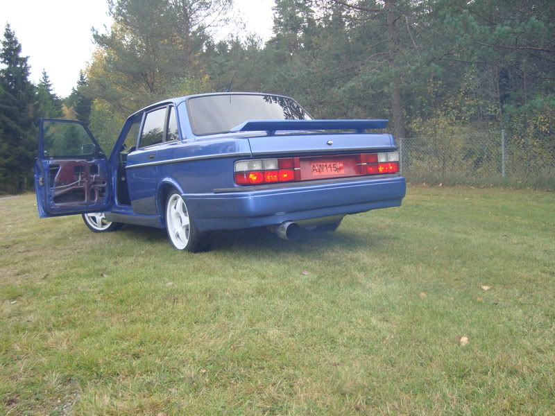

Jaja nå er det lenge siden jeg har fått oppdatert denne tråden, skjedd en del siden sist, slenger opp bilder og spec på bilen her jeg.
Motor:
531 topp/a-kam
968 dyser
alucooler
b230fk 96 ny renovert med parner h-råder
mitsju 16T med 0.8wg
940 manifold porta inn mot turbo
og filterflytter og kjøler da seff
044 pumpe,caht tank sveiset på orginalpumpe fest3e under bil, en 255lt pumpe i tank,
bilen ellers, superflex foringer rund baut, justerbare stag bak,
viler seg på 4 comp hjul. bilstein clubsport x4, lesjefors senk,
bross front, t-rød skjørt og bakfanger, vite blink rundt med dioder som blinkpå skjerm,
planer framover, sette på trutrack akselen som er klar,
få penger til ny motor 16V topp og b230ft blokk står klart.
skal på motorgodkjenning sent oktober og eu like så,
handle inn nye stoler,kjøpe s60R bremser eller selge adapterne mine og handle noe annet,
kjøpe inn alu raddis og få smekka inn en t5 race kam.

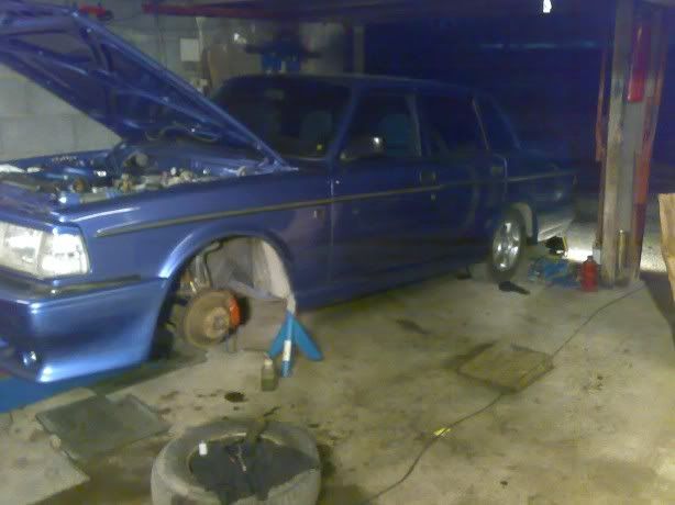

Ja nå har jeg da 1 ukes perm hjemme før jeg drar til ålesund igjenn så har fått gjort litt på volvoene da serru,, lite med bilder men det blir nok flere se,, det som er gjort nå denne uken er lufting av bremser, repartet kontakten/byttet kontakten til tenningsforsterker, bytta noe slanger som hang på siste vers, og koblet opp elspidometer,, det er gjort til nå,,,
slenger ut et bilde av vær bil,, nettopp fått på vinter dekka på vinter bilen og,,
fond metal felgene må da brukes til vinters
