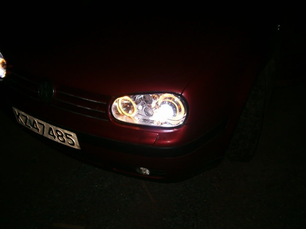

Oppdatering: Har nå kastet mine ekle, fæle 15" vinterstålfelger med kapsler og satt på de gamle sommerfelgene, 16" alu med 205/55 Conti 3 foran og MaxiIce bak da 18" sommerhjul er anskaffet. (Gleder meg til våren) Legger ut et bilde av nylig monterte linselys, dessverre med haloringer. Skal bruke blinklampene som parklys og koble orange pærer på haloene og bruke disse som blinklys etterhvert, kan jo ikke se ut som en bmw da, det blir feil:-( Ellers er jeg kjempefornøyd, Xenonsettet var bare å montere rett over i nye lampene, var ikke helt fornøyd med Xenon i originallampene, spredte jo lys rundt over alt. Nå ble det bra:-)
Uoriginalt H7 Xenonsett, ser meget bra ut med linselys. Skulle nesten tro det var originalt:-) Ble litt jalla med Xenon i originallampene, veldig mye lys.
