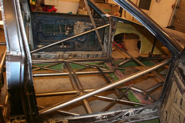

Da vi ha kvittet oss med den gamle røde ur quattroen ,bare måtte vi i gang med ett nytt audi prosjekt!
Til denne trenger vi sårt ett venstre bak hjørne til en type 85 coupe,ca 15-20 cm inn på hjørnet var kappet bort når vi fikk den.Målet med denne er å få mere en 1 hk pr kg.
Da var grov kappingen ferdig og satt ned på gulvrammen.Planene endrer seg litt underveis og det ser ut til at det blir plast i alt utenom takplate bak til forhøyningen bakerst og a+b stolper + utv kanal i dør åpningen.resten blir plast og demonterbart for å lette skruing på vitale deler.Motoren blir en viderutvikling av motoren fra den røde med litt mere av det meste.Mener det skal gå greit å ta ut over 1100 hk uten gass da den forige ga 1033 med topp m hull i eksoskanalen fra vi startet bremsinga. skal prøve å få ut noen bilder underveis men for oss eldre kara er det enda vanskeligere en store bokstaver etter . og komma

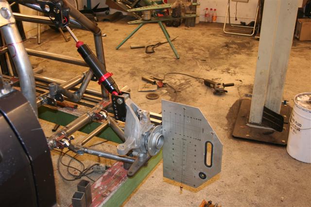

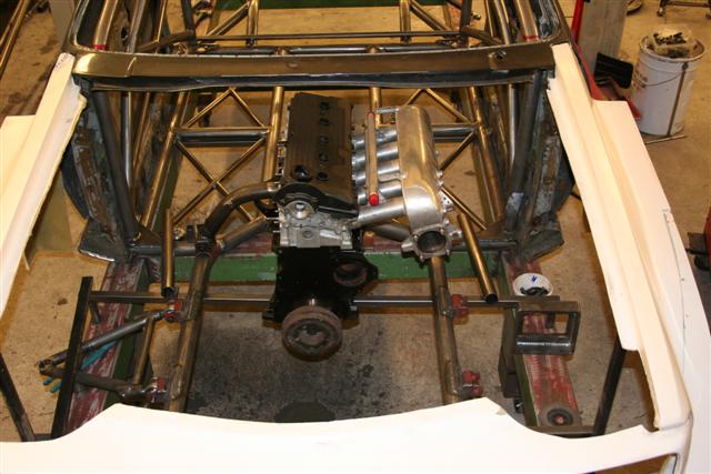

Drivlinjen blir som i den røde bare flyttet litt rundt om kring.svinghjulet står på innsiden av frontruta,dvs hele motoren står bak drivakselen til framhjula.Ender mest sansynlig ut med ca 45-55 vektfordeling ,da radiator og tørrsump systemet havner helt bakerst.Ønsket hadde vert 50-50 men bedre en 85-15 som er nermere orginal vekt fordelinga på disse audiene.For å vere helt erlig tviler jeg på om org kasse fra de nye takler 1100 hk og ca 1200nm i moment med seriøs herjing.

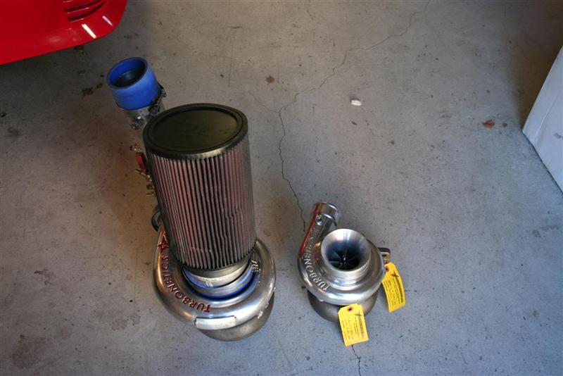

Turboen som skal inn,den lille ved siden av er en 800 hk turbo!
bilde av gamle motoren ,blir noe av det samme design men litt annet grenrør da det blir heller lite karosseri som står i veien her

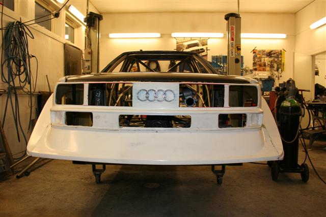

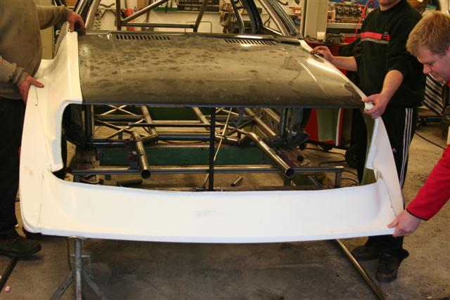

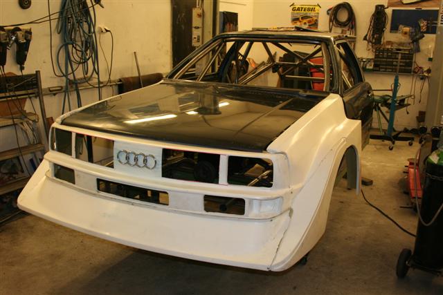

Det er nå jobben begynner,med plasten mener jeg.Vi må redesigne skjermbrederne foran og flytte de høyere opp på skjermen da dekket ville stått fast i toppen av bredderen i hvile posisjon.Vurderer også å støpe hele front stykket minus panser i ett stykke for å slippe alle skjøtene som har lett for å bli litt ute av kurs på disse glassfiber greiene.Veldig lettvint også da å kunne ta av hele skiten med en 8-10m hurtig koblinger
vel da ser det ut til at rørrammen har begynt å likne på noe! birthday
innehaver av ableitet.no; Audi Sport, Rallye & Racing Quattro
host av twenty S1; Audi Sport Quattro S1

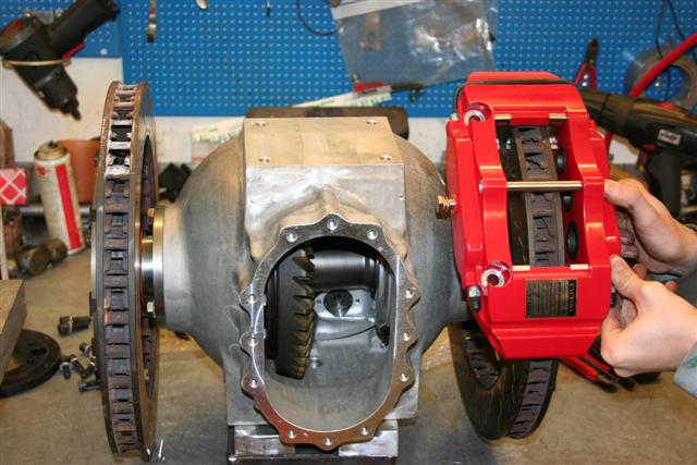

Står nok litt tidligere i tråden men det blir sellholm 5tr sequensiell kasse med sellholm framdiff foran motoren.Fikk inn nye presstøpte 6 stempla bremser i dag og de skal brukes foran og bak.de er ikke dyre heller .
Se hvor langt bak denne femmer'n kommer! :respect

"måtte prøve innpå et hjul i går bare for å få proposjonene i prosjektet!Som man kan se så MÅ skjermbrederne høyere op på skjermen.det mangler enda 5 cm til hjulet er i det som blir kjørehøyde.det skal også 11 cm lengre fram en nå så det blir en liten utfordring med overgangen der og samtidig beholde så mye av org trekkene som mulig"
