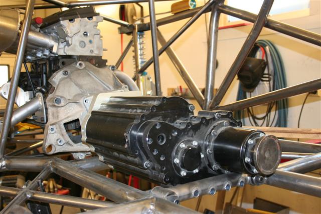

2+2=quattro Skrevet Desember 4, 2007 Rapporter Share Skrevet Desember 4, 2007 hva er gjevinsten å ha bremse skive på diffen? mindre ufæret vekt? Siter Lenke til kommentar Del på andre sider More sharing options...
arildh Skrevet Desember 4, 2007 Rapporter Share Skrevet Desember 4, 2007 Med så svære skiver og kalipere er det vel uavfjæret vekt som er målet. I teorien skulle man tro at slakke i drivknuter ville gjøre feelingen og grensen før bakhjulene låser litt fluffy. Alfa 75 har vel noe slikt. Siter 2004 Mazdaspeed MX-5 Turbo Blog om bilen min --> http://www.mazdaspeedy.com Lenke til kommentar Del på andre sider More sharing options...

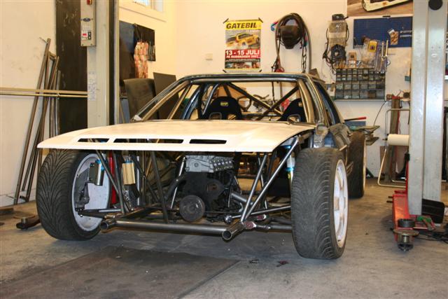

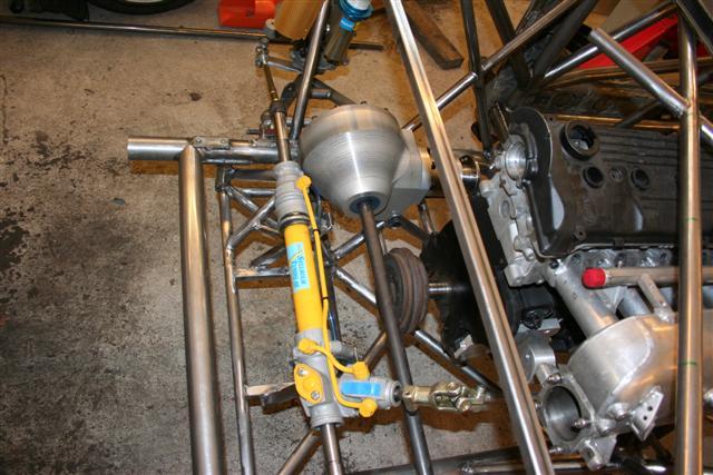

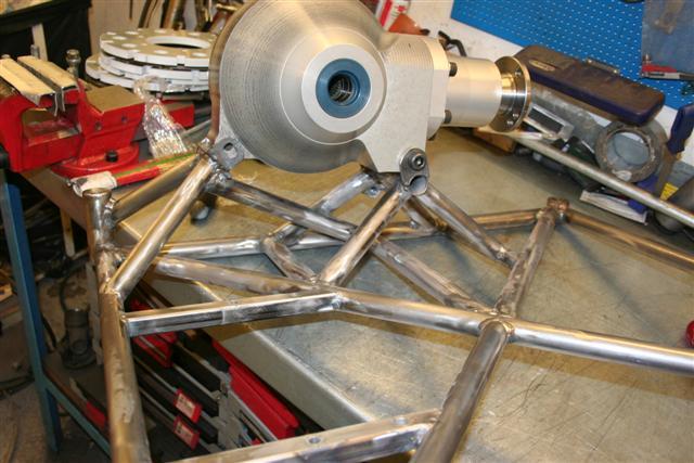

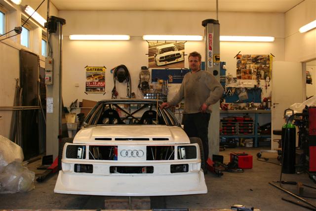

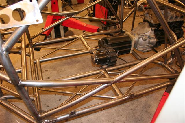

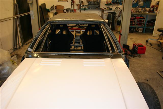

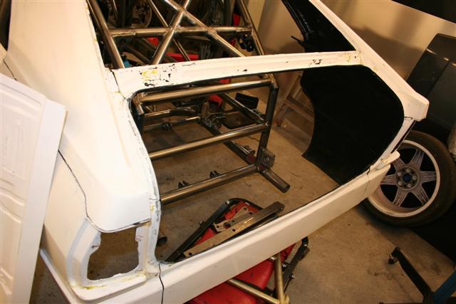

EyeLid Skrevet Januar 1, 2008 Forfatter Rapporter Share Skrevet Januar 1, 2008 Da er det på tide at jeg tar meg sammen etter en lengre ferie, og oppdaterer bilder Kai Roger har lagt ut på VACN forumet! I tillegg til å styre videre med rørrammeprosjektet har han syslet med sin nye isbil. Det er ikke noe Hjem Is kjøretøy, men en innkortet urquattro med 20V hentet fra Island (står om utgangspunktetden i annen tråd her på forumet)! Tydelig at noen unger fikk store pakker under juletreet! alacocaina Here we go! Siter innehaver av ableitet.no; Audi Sport, Rallye & Racing Quattro host av twenty S1; Audi Sport Quattro S1 Lenke til kommentar Del på andre sider More sharing options...

2+2=quattro Skrevet Januar 3, 2008 Rapporter Share Skrevet Januar 3, 2008 Er vel motsatt på din bil... :D nok off topic, den girkassa er vel en sellholm 4WD, den koster vel mer enn det skulle være tilatt. Hvor mye tåler noe slikt? Siter Lenke til kommentar Del på andre sider More sharing options...
