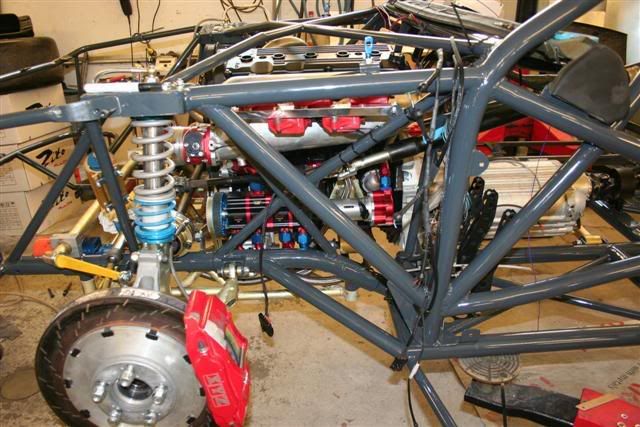

Er en tilsvarende motor, 340'n er bremsa til 900HK, den skal kunne yte mere, men lite nødvendig da 340'n er bare RWD.
Isbilen er tilsvarende motor tror jeg, hvis ikke de har bare brukt 2,2 blokka. Ikke sikker. Men den yter omtrent "bare" 650Hk.

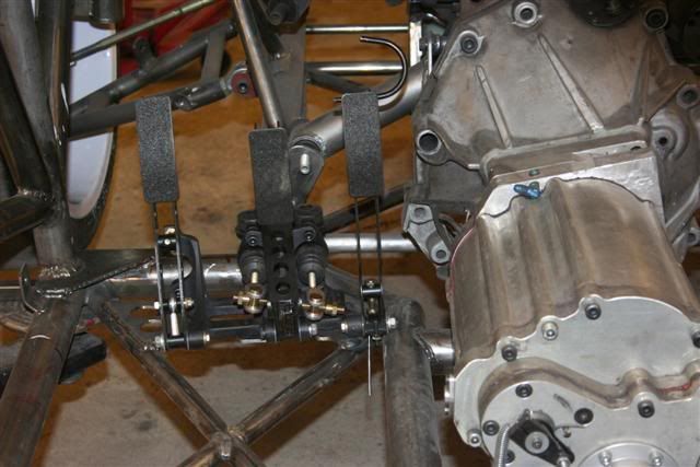

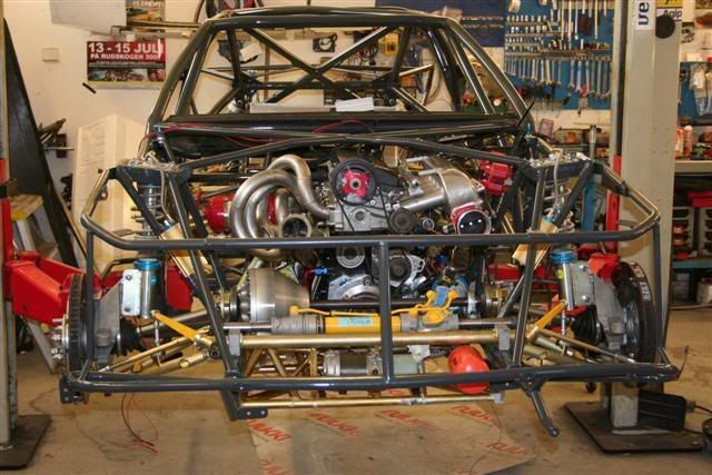

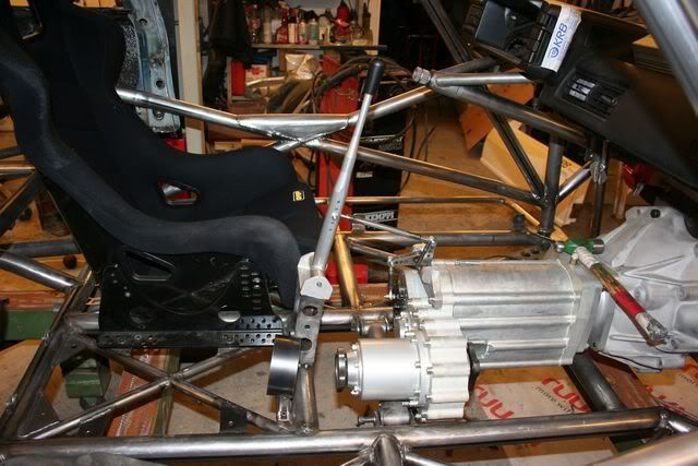

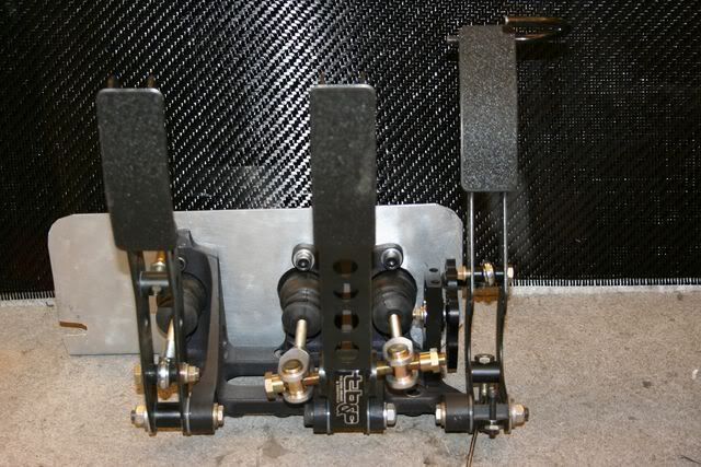

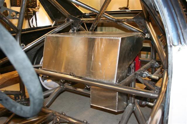

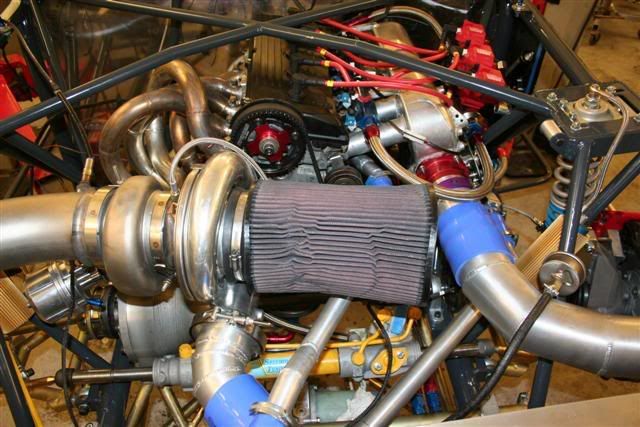

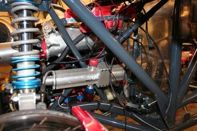

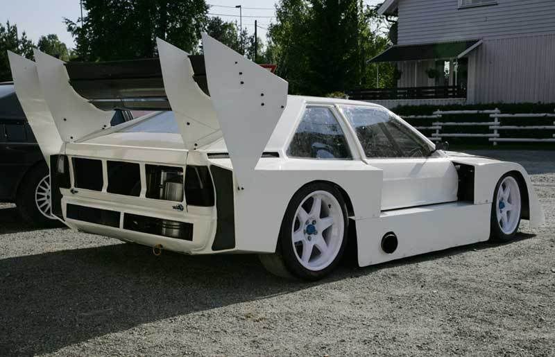

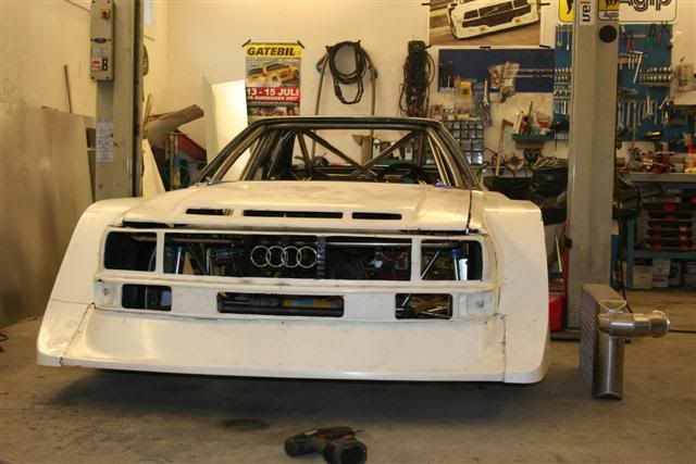

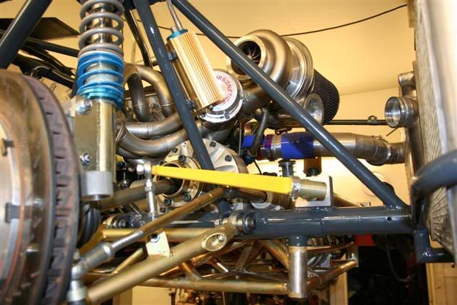

Vel, Herr Bakken driver på videre, så da er det vel bare rett og rimelig at jeg oppdaterer med litt fler bilder i denne tråden og?

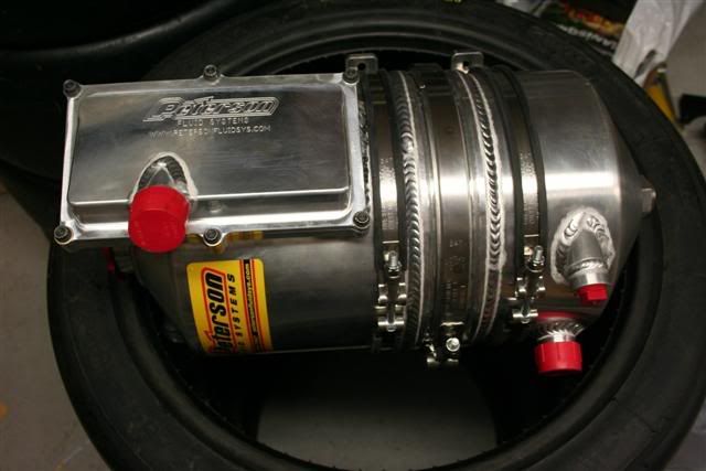

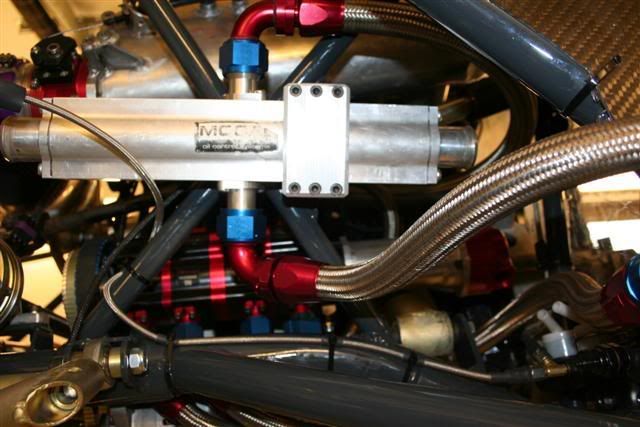

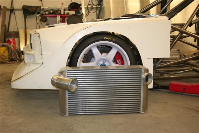

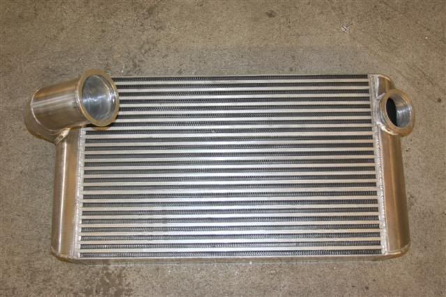

Tank og Intercooler...blandt annet.

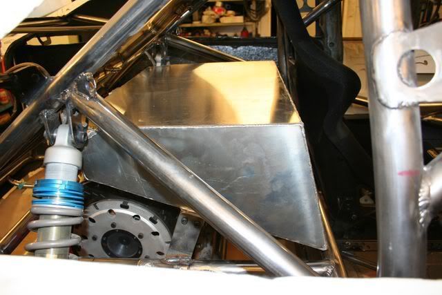

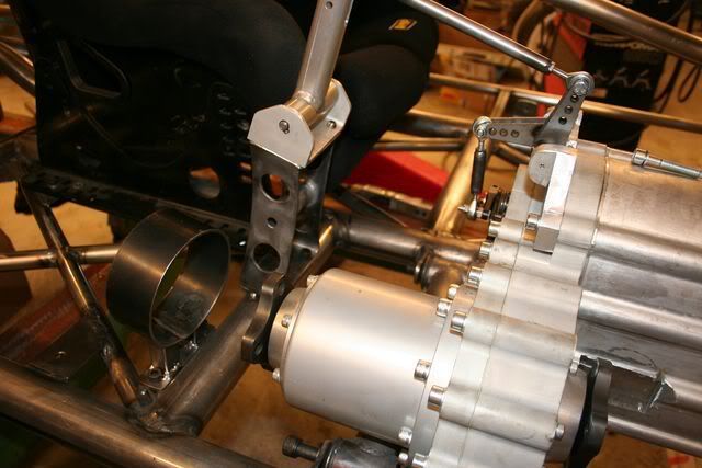

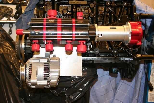

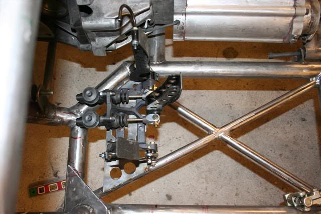

"Pedaler, tørrsumptank, gearkasse og bakramme"

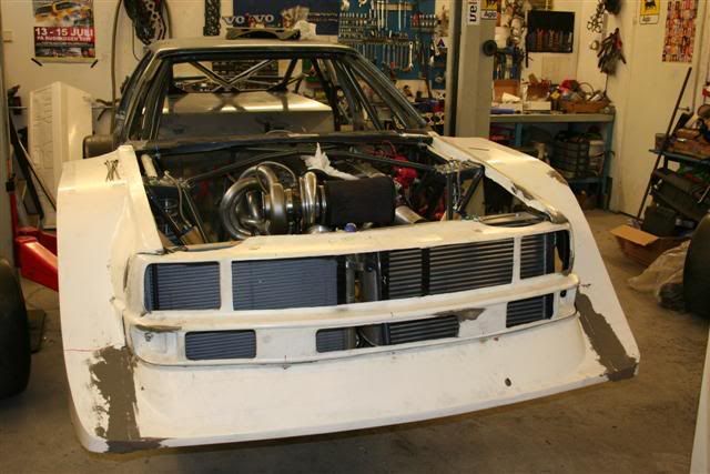

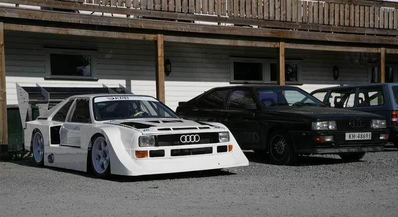

Er spent på å se dette her brukes på bane. Regner med det er et par barnesykdommer man skal kurere før ting spiller når man bygger bil fra scratch så det kan vel kanskje drøye litt ut i sesongen før den går som planlagt.
Ganske utrolig prosjekt. Står jo ikke tilbake for rene rallycross/PPIHC prosjekter på hverken budsjett eller gjennomføring.

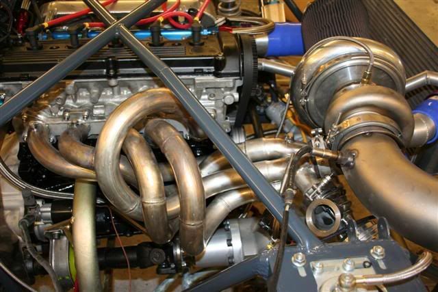

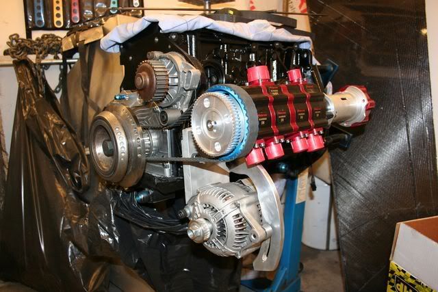

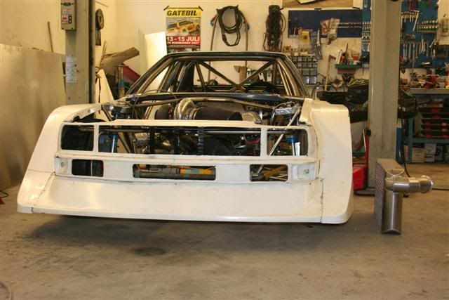

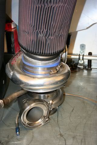

Dagens bremsing over.Det positive først og det var at den lille turbon mid frame 78 lagde 1015 hk og 1019 nm .pga litt tøff wastegate fjør ble minste effekt 750 hk og 760 nm ved 1.7 bar.det litt dummere er at en sprekk i taket på eksosport nr 4 satte en stopper for bremsing med store turbon.det eneste pullet den gikk rent nok til å lese av var det 1034nm og 984 hk på 6800 rpm.den lille ga topp på hk ved 7500 rpm og den store skulle vel laget maks ved ca 7900-8000 så det tilsier 1000-1200 rpm med rimelig bratt stigning som lover bra for senere bremsing i år.så om man ikke hadde å gjøre fra før blir det litt til nå.Reserve motoren må til pers så selv om den ikke er klar for mere en ca 850+ hk går det vel greit nok på våler skulle man tro
