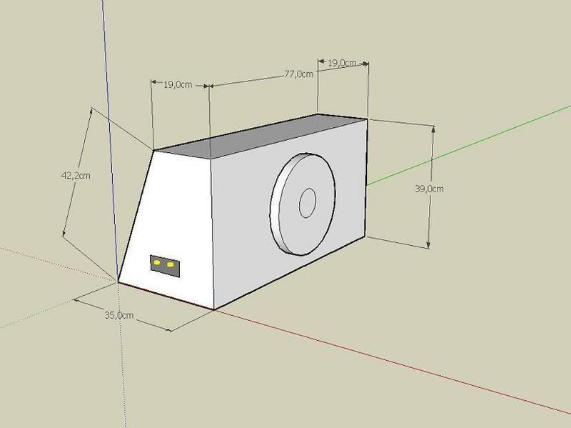

Jeg har bygget meg en lukket subkasse til bilen, men vil nå bygge denne om til åpen kasse.
Det jeg lurer på er, hvor burde jeg gjøre av bassrefleksrøret for best mulig resultat? se vedlagt bilde.
Suben står i en Vw Golf 2, og planen er å skjære å trikse litt med hattehylla for at lyden bedre skal trenge inn i "kabinen" :)

hvor stor kasse skal dette elementet ha hvis den skal ha 50 lukket? min erfaring er at bassrefleks kasse generelt skal være større enn lukkede kasser.. men 50l lukket hørtes voldsomt ut å da..
ja, den er nok for stor til å være lukket kasse, men det er ikke det som er spørsmålet, det jeg lurer på er hvor burde jeg gjøre av bassrefleksrøret for best mulig resultat, i.o.m. at jeg skal gjøre dette til en åpen kasse.

Bla opp noe tekniske parametre på det elementet så kan jeg se på det.
Ellers er det ikke så store forskjellen om porten står på samme plate som elementet, eller om det står oppover eller sideveis i din bil.
Det viktigste er lengden på porten, altså tuningen.

Lengden på røret, altså hvor langt inn i kassen det stikker ja, det kan jeg tenke meg at det har noe å si :)

Som tidligere sagt, burde du ha røret på samme vegg som elementet :)
dette vil jeg også ha en forklaring på;) kan du også forklare hvorfor store seriøse høgtaler tilverkere, har porten bak på sine inne høgtalere da;)?????

Til trådstarter, det var litt lite informasjon å regne ut i fra, men vil anbefale deg å prøve med 4" port oppover (fungerer bra i Golf), prøv deg fram med lengder mellom 20 - 30cm.
