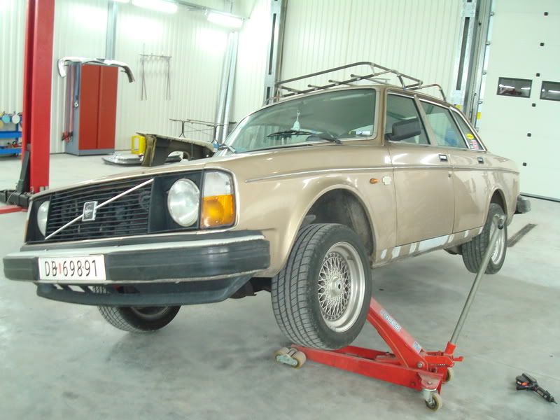

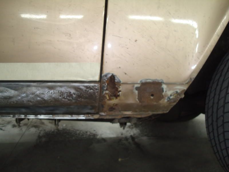

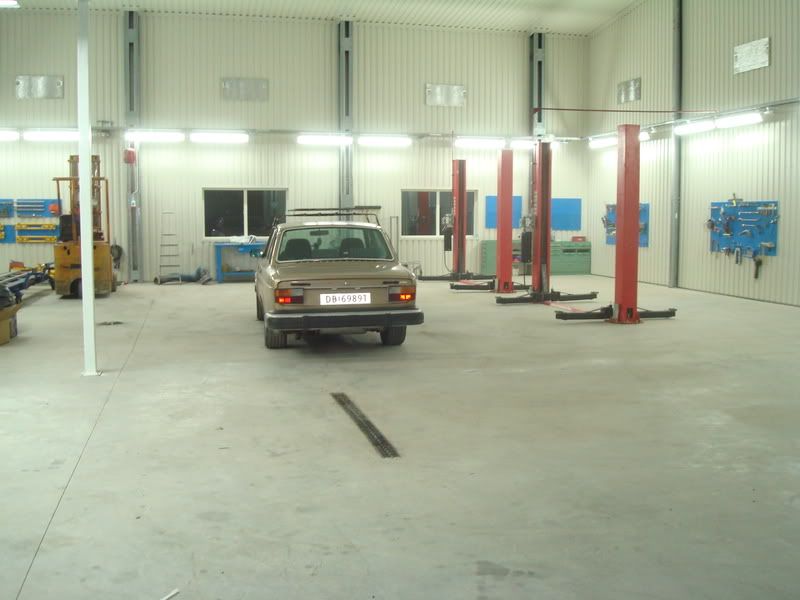

Da var det bare å få bilen i rett høyde:

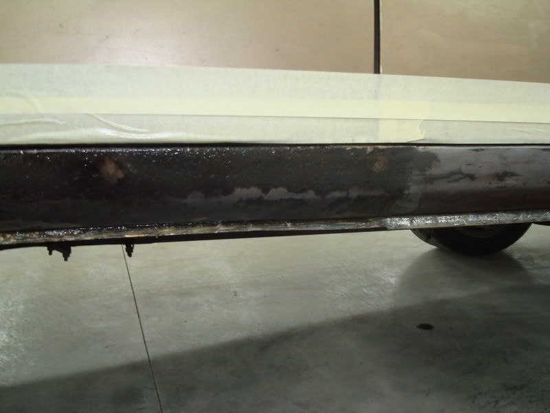

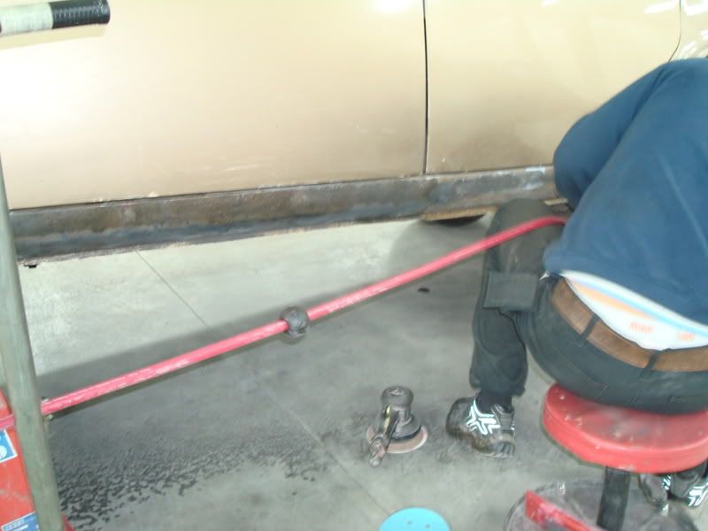

Syregrunninga fra sveisinga:

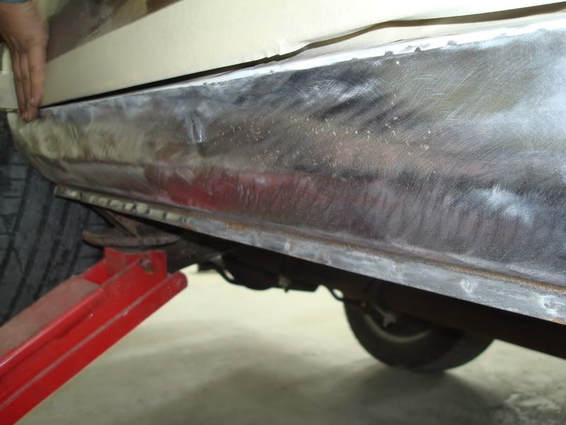

Måtte pusse ned 2-3mm med diverse tectyl og spillolje+++:

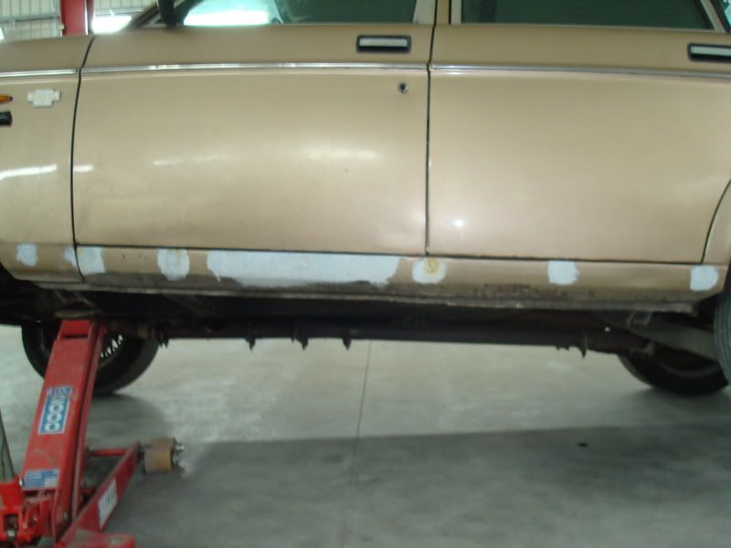

Fant ut at kanalen var fikset på før, og halvparten har blitt byttet ut, andre halvparten er original-kanalen. Dannelse av gravrust var påbegynt på den "fiksede kanalen" i hvertfall.

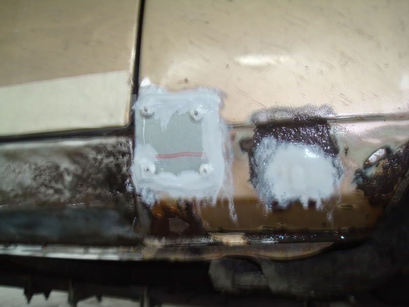

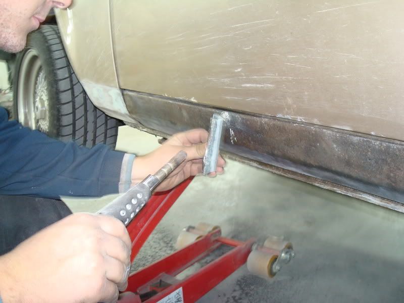

Tetting av rusthull med lodding:

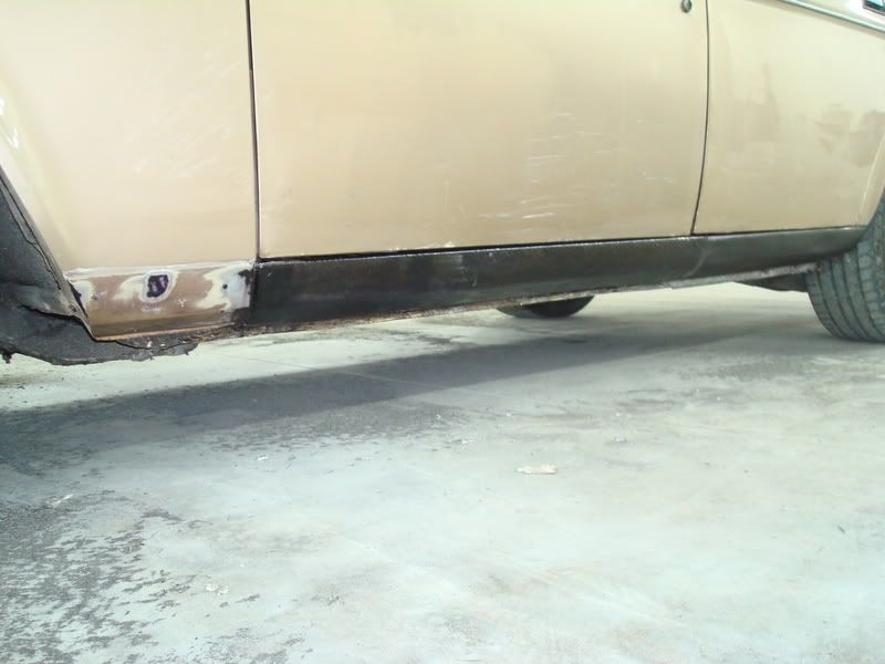

På med Brunox:
Lå egentlig en god latter i dette bildet:)
Dette er bare for å stoppe rusta i vinter. Skal bytte ut kanalene til våren.
Har et hull i skjermen, Skal bytte denne neste år også.
Brunoxen har gjort metallet svart/lilla og fint:)

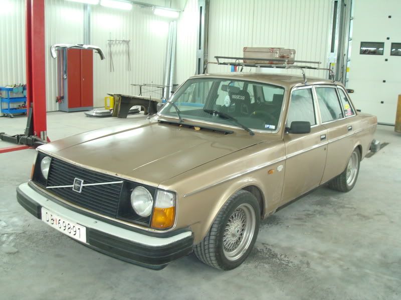

Fått på kofferten også:)
Kufangeren har ankommet og er også prøvemontert, må bare ordne noen braketter først:

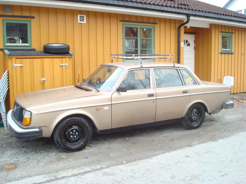

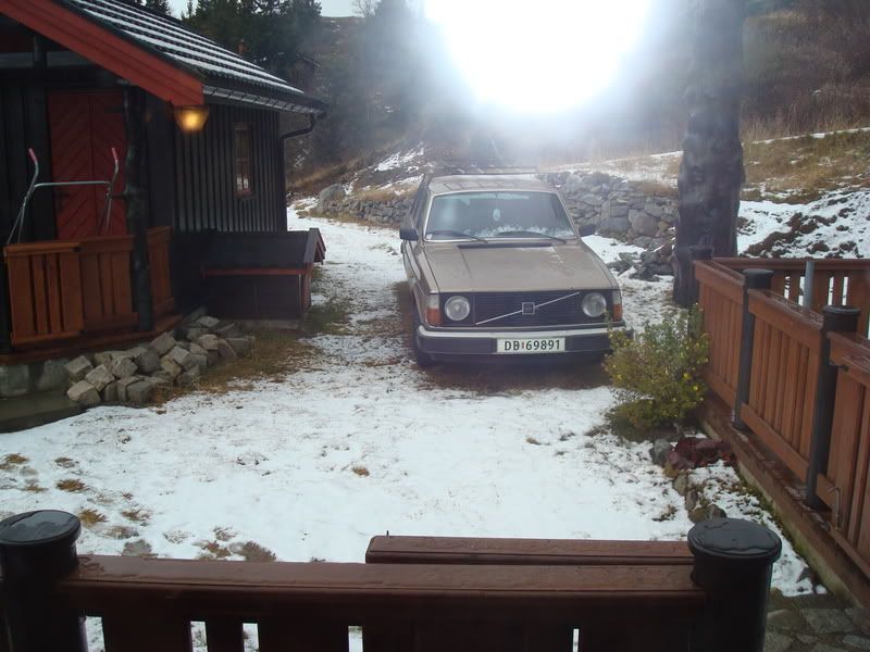

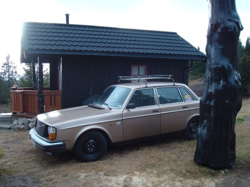

Ja da var tiden moden for hjulskift, la om til vinterhjul på Fredag grunnet en hyttetur til Valdres:) Hytta ligger over 1000meters grensa så regnet med snø hehe.

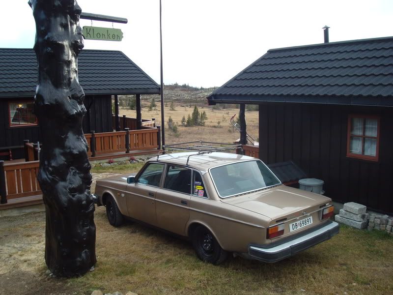

Pusset opp de gamle plåtfelga og malte dem svarte:)
Dekka fant jeg ut at er fra 1993 og lyder navnet Viking Stoppsteel:D, er bra med spor i dem, men dem er jo harde som glass("Slepper nesten ikke på asfalt da kan du si;)") Faktisk helmantla stålpigger på dem.
Våknet til snø gitt;)
