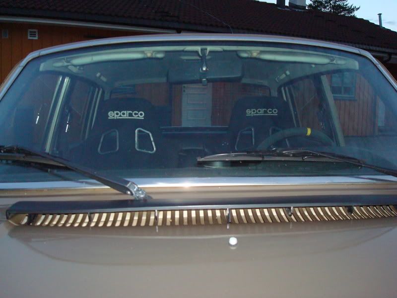

Er vel på tide me en liten update her, ikke gjort så mye , bare litt småtteri.
*Har blandt annet lagt om til Oz felgene foran igjen.

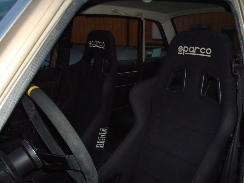

*Så har jeg satt inn et par Sparco stoler.
*Planen framover nå er Truetrack, skal bestille det i morgen tenker jeg.
Her kommer i hvertfall noen bilder (Kverna som er fotograf).
DSC_1954.jpgBulk kor?

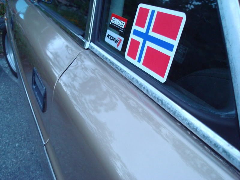

Fikk tatt litt fler bilder av stolane, pluss noe annet rask!
Kunne tenkt meg svart listverk egentli, noen som vet om noen som selger, send PM.
Har forresten nye typen plastfangere oppe til høring her nå, men er veldig usikker på om jeg skal bytte:wonder:
Noen som har en formening om det?
Mvh Stian
Mvh Stian

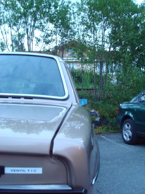

ventil tic...hehe

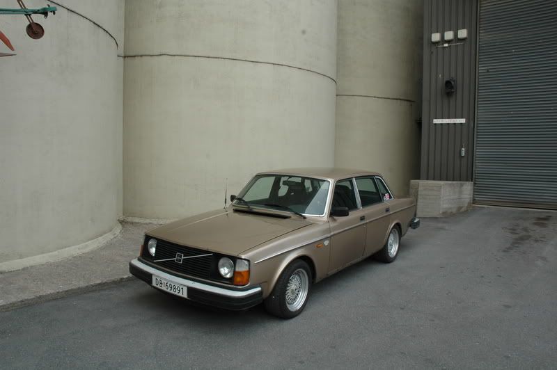

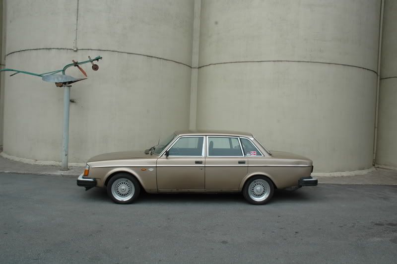

bilen ser bra ut men må senkes litt mer. behold de listene du har og de gamle fangerne...det ser bra ut!
Medlem på Bilforumet i over 10 år nå. Internett begynner å bli gammelt....
Ja, har tenkt på å kappe et par runder foran.
Bak synes jeg den er lav nok.
Men har for breie dekk bak, det subber inn mot selve hjulkassa, men hvis jeg spacer den ut vil den subbe i hjulbua:|
Å hvis jeg da skal senke den enda mer bak tror jeg det bare forverrer hele greia.
Noen som har en idè på hva som er opptimalt der?
Og me tanke på fangerne, så sier jeg meg enig i skrotnisse tror jeg. Vil ha mest mulig av det originale utseende, så noe fanger bytte blir det neppe, men liker at folk kommer med synspunkter.
Og en annen ting, siden jeg skal betille meg truetrack, tenkte jeg å bestille en Griffin radiator i samme slengen. Noen som vet hvor stor radiator det faktisk er plass til, uten at det blir for mye ball med slanger og bend osv?
Mvh Stian
