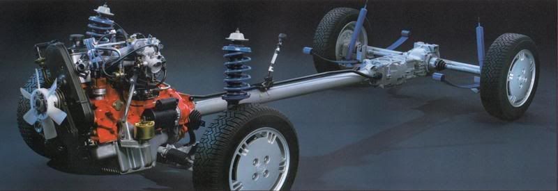

Nikdev Skrevet November 11, 2007 Rapporter Share Skrevet November 11, 2007 Er jo bare å legge seg ned å se det, er jo offroad biler detta;) Men du må nok kanskje fjerne det fremre røret som stabstaget er festet til og muligens mer, se her: Edit, er jo nesten audi detta jo:oohh Siter Team HS Lenke til kommentar Del på andre sider More sharing options...

Aksel Skrevet November 11, 2007 Rapporter Share Skrevet November 11, 2007 For et genialt bilde:thumb Siter 740 Turbo 1990 Golf Gti 1983 Lenke til kommentar Del på andre sider More sharing options...
