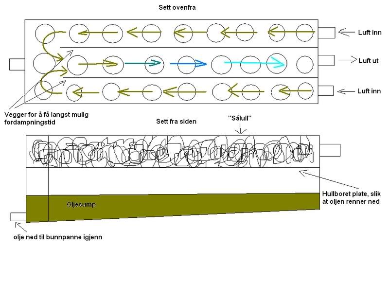

Dette skyldes trolig at den ikke ventilerer veivhuset særlig bra. Veivhusventilasjon på standardbil har som en av sine hovedhensikter å holde olja frisk. Og alle standardbiler har retur av olja til bunnpanna. Og det blir jo litt av en selvmotsigelse dersom oljereturen virker mot sin hensikt.
Jeg tror derfor snarere at kondensen dannes i catch-tanken din, eller i det minste hindres i å evakuere i gassform grunnet mangelfull konstruksjon av tanken.
min hadde ikke noe retur av oljen til bunnpannen, oljedampen fra toppdeksel gikk til luftfilteret og ble sugd inn i lag med innsugsluften.
ser ikke grunn til att man vil ha oljen fra catchtanken ned i bunnpannen. men er sikkert flere måter å gjøre ting på.
  • Svar 34
Grunnen til at man vil ha olja tilbake til bunnpanna er blant annet for å få et vedlikeholdsfritt system. Folk flest gidder ikke å tømme denne tanken med jevne mellomrom. Den gørra som samles i en suboptimalt utformet tank er ikke nødvendigvis representativ for et velfungerende system. Dessuten er oljer for daglig bruk konstruert for å virke selv med et visst innhold av vann. Etter hva jeg minnes så er ikke ester-baserte oljer så gode på dette, men til sitt bruk (motorsport) er ikke det så nøye heller da den her ikke blir utsatt for kjøring som skaper kondens.

min catch tank ser slik ut inni
er avhengig av vakum, men vil ikke ha olje i innsuget da det jo gir fare for detonasjon, så grei løsning.
En velfungerende veivhusventilasjon med en god oljefelle skal ikke gi olje i innsuget eller i forbrenningsrommet. Det er mange andre ting som i mye større grad kan forårsake tilsvarende problemer, blant annet fet blanding. Tilbakeføring av veivhusgassene i seg selv er ikke oktanreduserende, men disse gassene fortrenger jo plass som eller kunne vært brukt til friskluft, men nå utgjør vel ikke veivhusgassene noe mer enn noen få prosent, så svært mange har en overdreven frykt for dette.

P.g.a at jeg har egentlig ikke noen egnende plass å ha den vertikal uten at jeg må dra metersvis med slange. Pluss at jeg tror det vil se bra ut. uten att alle andre har samme patenten:)
Ved å utnytte høydeformatet kunne du i større grad ha latt tyngdekraften bidra til å separere væsker og gasser.
kan ikke skjønne hva tyngdekraften har med det å gjøre når man har vacuum til tanken. dampen vil jo være i konstant bevegelse, og passere gjennom like mye overflate å fordampe som om den hadde stått vertikalt.
Neivel... Men hva er det som får deg til å tro at olja går over fra gass- til væskeform i tanken?
Det bør vel kondensere heller enn å fordampe i en oljecatchtank kanskje? ;)
Nedkjøling
Lag deg en tank som er så høy som mulig, og er på mellom 1,5 og 2 liter. Bruk gjerne et aluminiumsrør. Sett inn en skilleveggsom går helt opp til toppen, men med et par centimeter åpning i bunnen.
På toppen på ene siden av skilleveggen drar du inn åndinga fra motoren. På andre siden av skilleveggen har du utluftinga. Den kan du velge om du vil kjøre rett ut i friluft eller kjøre inn før turboen din. (Er lovkrav om lukket åndesytem)
I bunnen av tanken kobler du til en slange som går ned i bunnpanna, over oljenivået.
Det systemet virker helt knall
De løsningene jeg har sett og som skal være optimale har returen under oljenivået, eller benytter en væskelås på returen.
Legger du returen over oljenivået så vil returen fungere som ånding når det blir trykk i panna. Også vil olje renne tilbake ved pen kjøring. Og det er fint på motorer som har kapasitets problemer på åndinga
Joda, jeg har vært borti dette. KRB anbefalte en slik løsning, men da med så grov retur som mulig, og bruk av ruglete radiatorslange.
