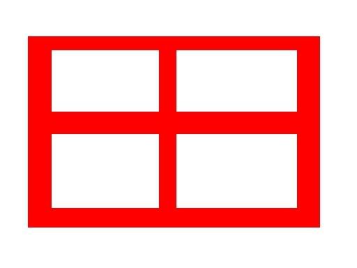

Brother Skrevet November 17, 2007 Rapporter Share Skrevet November 17, 2007 om bilen blir direkte svekket vet jeg ikke, er jo sikkert en grunn til att det er der, men igjen er det så utrolig tynt materiale att det er ikke så mye det bærer. men det jeg skal gjøre er og fjerne helt ut til kantene og sette i to stålstenger på kryss for og stive av :) tror nok jeg gjør det samme/ sager ut 4 plater slik at man på en måte får et rødt kryss i midten av greia. Slik: Vet det er skiluke der osv, men som et eksempel Men nå har hvertfall trådstarter fått noen lure forslag. Siter Lenke til kommentar Del på andre sider More sharing options...
